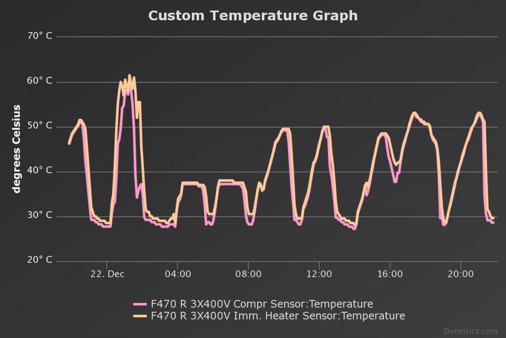

Nyt jo pääsin kotikoneelle graafeja kaiveleen.
Tuossa omasta F470 ed vuorokauden käppyrä Sähkövastus ja kompura-anturat.
Se toki saattaa hämätä että vastuksia tuossa ei oo käytetty muuhun kuin Legionella poistoon.
Lisäksi kun kattoo Asentajan käsikirjaa. BT 18 (Lämpötila-anturi, kompressorikäyttö) ja BT 19 (Lämpötila-anturi, sähkövastuskäyttö) sijaitsee hyvin lähellä toisiaan sähkövastuksen lähettyvillä. Kuvan mukaan sähkövastusantura inan ylempänä.
Eli kai niitten about samaa pitäs näyttää.
Tosin omakin kokemus on että eroa voi olla useampikin aste aiheuttaen et vastus menee päälle kompuraa herkemmin.
katso liitettä 58444
Mulla se ero on huomattavan paljon isompi ja kompressorin anturi ei näillä pakkasilla nouse lähellekkään sähkövastusanturin lämpöjä. Ei koskaan.

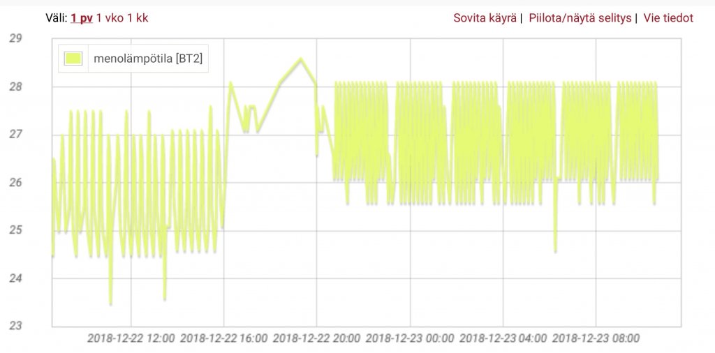

Jamo70
Palautepisteet
28
Viime päivinä käyny aika paljonkin vastuksilla. Vastukset on rajattu 2kw.
Kiitos myös sinulle!
Onhan tuo aivan erilaista käytös kuin mitä meidän laitteella. Menovesi ei sahaile ja kompuran anturikin nousee sulla ainakin ajoittain samassa suhteessa sähkövastusanturin kanssa. Mulla se tuntuu jäävän aina sellaiset jopa 15 astetta kylmemmäksi. Ei tahdo nousta edes päälle 40 asteen.
Muu
Palautepisteet
9
Jarmolla ilmeisesti käytössä 5,6 Kw vastysteho. Jaksaa paremmin nostaa vastuslämpöä. Voin kokeilla omassa 5,6 tehoa näin pakkasilla. Katsotaan sitten ereo käyrissä. Joka tapauksessa tuo sahaaminen jatkuvasti ei kuulu asiaan. Loivat mutkat on kullä NIBEN ominaisuus!

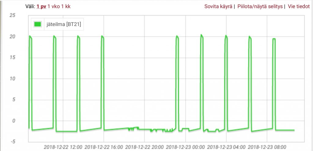

Siinä minun jäteilmakäppyrä.
Olisko jonkun mahdollista laittaa pelkkää menoveden käyrää päivältä? Vois verrata omaan, kun minusta toi meidän laite sahaa kanssa tuota menovedenlämpöä. Kosteiden tilojen kierrot täysin auki ja makuuhuoneisiin auki, mutta rajattu pienelle kierto. Olohuone/keittiö termarilla, kun lämmitys on ilpillä/takalla. 2kW vastustehot tällä hetkellä.
Muu
Palautepisteet
9
katso liitettä 58478
katso liitettä 58479
Minusta +/- 1C on NIBEN normaali säätöalue ainakin minun laitteella. Laitoin muutaman selventävän käyrän mukaan. Kohtuullisesti kuitenkin seurannut laskennalista lämpöä. Ei lattialämpö tunnissa liikahda mihinkään. Tuloilma ehkä jossain vaiheessa katkoo huonetermostaattia joka on vain hyvä asia. Sinun käyräsi näyttää kiivaammin sahaavalta. (skaalakin on turhan tarkka toiminnan kannalta) Olen seuraillut laskennallista käyrää joka näyttää heilahtavan 1 C ylös ehkä pakastuvalla kelillä ja alas lauhtuvalla kelillä. Mahdollisesti ennakoivat lattian hitautta. (tämä on vasta seurannan alla!)

Kuinka paljon teillä menee jäteilma miinukselle näissä n -10 asteen pakkasilla?
Kuivilla keleillä -5... pudotan ilmastointia 30 % pienemmälle jolloin poistolämpötila on kosteudesta riippuen 2-4 h jaksoissa -5--10 C.
Tämä auttaa myös tuloilman lämpötilassa 2-4 °C.
Tanttu
Palautepisteet
11
Miten voit tiputtaa ilmastointia 30 % pienemmälle? siis kun kompura käy? meillä on päinvastoin että kun kompura käy lisäsin 2 %
sekä poistoa että ilmaa jotta jäteilma pysyisi paremmin ei niin matalalla. Miten sulla voi olla poistolämpötila miinuksen puolella?
Tulihäntä
Palautepisteet
41
Tuolla tapaa poistoilma ajetaan pakkaselle ja laite alkaa sulattelemaan. Sulatuksen aikana kompressori ei käy ja lämpöä puhalletaan pihalle. Jossain kohdin sitten toki voi tulla sellainen sweetspot, että pieni tuloilman määrä kuluttaa vähemmin energiaa ja kun joka tapauksessa joudutaan ajamaan vastuksilla, niin kulutus näennäisesti tippuu. Silti se on COP1 ja talo suorasähkölämmitteinen.
Nyt -10 pakkasilla pystyin itsekin laskemaan jäteilman pari astetta pakkaselle, mutta sulatuksia tuli 3-4 tunnin välein. Takkaa polttamalla se nyt ei niin paha ole, mutta kun lattialämpöjä täytyy ylläpitää, niin vastus kävi aika tiuhaan. Paria päivää aiemmin normaaleilla ilmamäärillä sulatuksia ei tullut ja pelkkä kompressori jaksoi melkein täysin ylläpitää tuloilman ja lattiat (joissa kierto on päällä).
