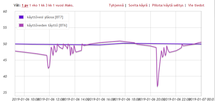

Tänään on tosiaankin pärjätty ilman vastuksia koko päivä, kun pudotin sen pois päältä.
Aamuisen suihkun jälkeen kesti myöhään iltaan asti, kunnes käyttöveden täyttö saavutti lämmön ja kompura meni huilille hetkeksi. Kun kompura taas lähti käyntiin, niin jäteilma painuu melkein heti nollaan ja käy -0,1 - 02 pakkasella, jossa se näyttää pyörivän jatkuvasti.
Lämpökäyrän pudotin aamulla 2+1 ja minimiveden lämpötilan pudotin 27->26.
Olohuone, k, mh:t piiri on kuristettu taas erillisellä shuntilla ja minimivesi siihen piiriin 20C. Ilppi päällä jatkuvasti ja erillinen shuntti on aikalailla kiinni ollut kokoajan.

Liitteenä meidän alkuvuoden lukemia. To ja la oli saunapäivät. Saisi olla pienempiäkin muttei mun mielestä noilla säädöillä ihmeitä saa aikaan, jos suunnilleen oikealla hehtaarilla ovat. Enemmän siihen tosiaan vaikuttaa omat puuhastelut, pitkät suihkut, saunomiset yms. Ja lopulta taitaa olla tuuristakin kiinni tuleeko talveen sellaista parin viikon -25° pakkasjaksoa jolloin sähköä oikeasti alkaa kulumaan...
Näinhän se on. Aikalailla on kelit vaihdelleet pakkasen ja plussakelien välillä. Se on tuonut omat haasteensa mulle saada nuo säädöt kohdilleen koneesta, kun tuossa on ollut vähän liikaa muuttuvia tekijöitä. Vihdoin ja viimein taisin löytää nyt toimivat säädöt!
Eka talvi vielä tällaisen pilpin kanssa ja vähän erilailla kuin muilla toteutettu nuo kierrot, niin aika hukassa olin pitkään tämän kanssa. Ehkä se nyt tästä...toivottavasti.

Itsellä 3-1 ja alin meno 26 eli hyvin samanlaiset. Tuhrailen suunnilleen pakkaspäivinä pientä uunia. Termostaatti liki jatkuvasti kiinni (säätö n:20) olohuoneessa, jossa uuni. Makuuhuoneissa tulevat tarvittaessa päälle. (Säätö n: 21-22) Laattalattiat voi pallasella tuntua lämpimältä mutta ei lämpömittari muutu juurikaan kun osa mene talon vaipasta pihalle. Tämä kulutus on loma-aikaan ilman kuumaa vettä. 5.1 tapahtui legionella ohjelma.
