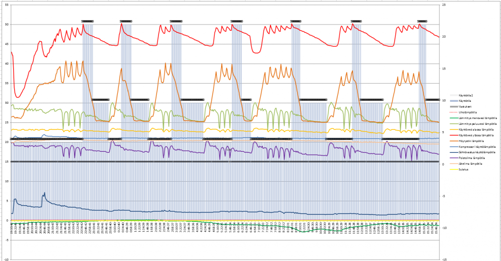

Hei kaikille
Nibe f470:n kanssa vuoden päivät pähkäilty ja piti vihdoin liittyä tänne foorumille. En tiedä onko oikea paikka kysymykselle, mutta onko normaalia että loggaustiedoissa menovesi on pakkasen puolella? Lisäksi ihmetyttää tuo ulkolämpötila joka on koko ajan 0,2 astetta? Todellisuudessa ulkolämpötila sahaa -4 ja +2 välillä.
Onko näillä arvoilla jokin yhteys? Ja näyttääkö käyrät siltä miltä pitäisi?

Hei kaikille
Talo Etelä-Suomessa, 1krs, 140m2. katso liitettä 58412
Näyttäs että käyrien nimet seksisin. Vihreä ulkolämpötila? jne.... Tarkista koko Exel taulukko! Vatukset ilmeisesti sahaa aika tiheään päällä.
