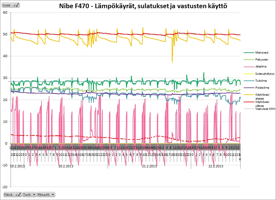

Liitteenä laiton pari omaa käyrää. Tammikuun käyrässä en tehnyt mitään muutoksia (eli normaali elämää). Helmikuun käyrässä väänsin RN-1 nykyiseen asentoon ja siinä näkyy myös noi pari kohtaa milloin olen pitänyt nopeus 3 ja tuloilma laski ja jäteilma nousi sopiviksi. Maaliskuun käyrässä vaihdoin suodattimet ekaa kertaa 10.3 klo 18.30 ja ehkä pientä hyötyä vaihdosta oli. Kiitos jo etukäteen kaikille vastauksista.
    169,4 KB · Katsottu: 690

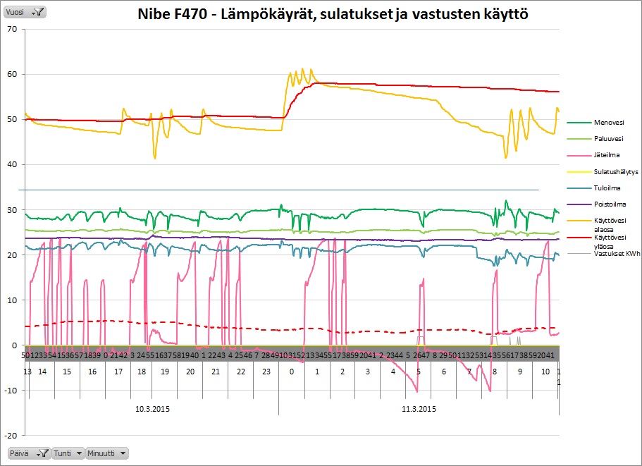

    178,7 KB · Katsottu: 700
    147 KB · Katsottu: 760
Kun lattiat on lämpöiset niin korvausilmakin lämpiää ja tämä on keväällä ongelma. Taitaa olla niin että Nibessä on aika vaikea saada lämpimiä lattioita ja viileää korvausilmaa ilman että rakentaa jonkin sortin termostaati. Aika lämmintä korvausilmaa graafeissa on... pääsääntöisesti yli 20C.
Tuleeko ns. ylilämpö auringosta vai Nibestä? Vai onko niin että Nibe ei vaan regoi auringon lämpöön. Asiaa voisi auttaa minimilämpötilan lasku mutta sitten lattiat viilenee. Tai sitten IV:n termostaatti muttä termostaatti vaatii jonkin verran putkitöitä. En tiedä onko termostaatteja rakeneltu 470p:iin mutta vanhempaan malliin (410p) löytyy useampikin tältä foorumilta. Minulla on sellainen kuva että IV:n lämmitys on toteutettu kutakuinkin samoin sekä uudessa että vanhassa pilpissä.
