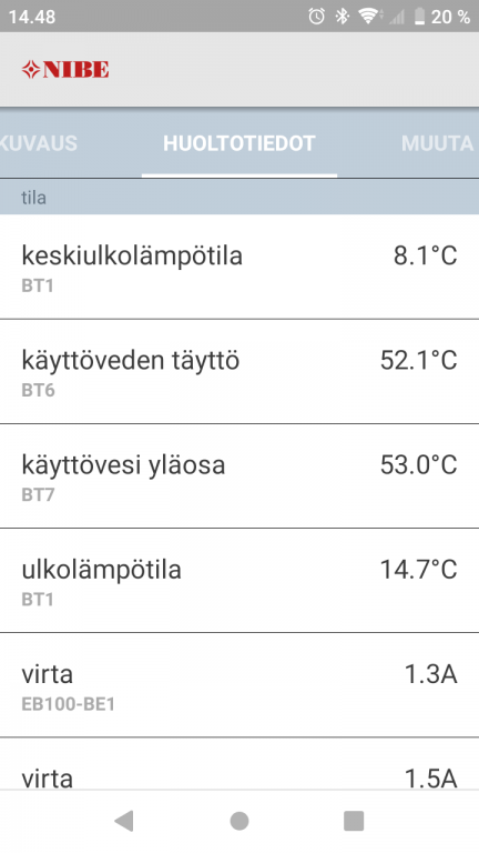

Mikä on trediraja? 0? viivyttää vastuksen käyttöönottoa kun keskilämpötila on tuon rajan yläpuolella. Maksimi lisäyksen arvo? 2 Kw ei nosta kovin nopeasti käyttöveden lämpöä. Kiristyvä pakkanen vaatii tehoa lämmityskiertoon yllättävän paljon. (5.6 Kw tapahtuu rivakammin). Satunnaisissa tapahtumissa voi tökät tilapäisen luksuksen päälle, jos vesileikkejä tiedossa enemmän. Suurimman osan päivästä kuitenkin säästö voimassa. "Tässä muutama mahdollisuus". Aika näyttää todellisen toiminnan. Askel askeleelta tilanne hallintaan!
perti16
Sijoitus pohjoisen puolelle ja katsoo ettei siihen ulkoanturiin paista aurinko. Jos paistaa ja etelän puolella, niin väärin laitettu.
Väärinhän tuo on laitettu, etelän puolelle. Tällä hetkellä ITL näyttää -6c ja Nibe +10c. Melkein helpompi tuo olisi jotenkin suojata, kuin siirtää talon vastakkaiselle puolelle. Ehdotuksia miten tuon tekee? Nostaa paikkaa katon lipan alle?
Antaa silti väärää lukemaa vaikka miten suojaisit sen - se suoja lämpenee seuraavaksi. Ei noiden kaapeleiden vienti toiselle puolelle taloa ole iso juttu, vedät vaikka sinne tuuletusrakoon piiloon sen ja sitä kautta talon ympäri. Itse piuhahan voi olla pitkä ja se on todella kapeata kaapelia.

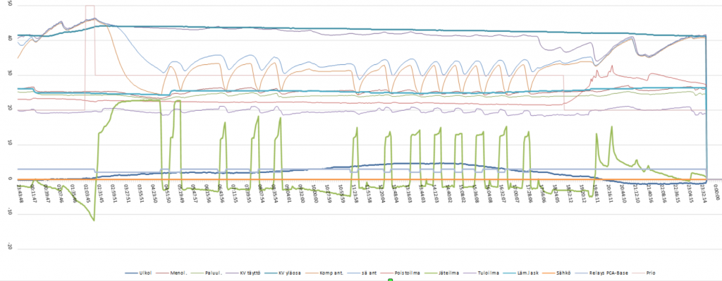

Nyt kun kelit ovat lauhtuneet on tullut ongelmaksi toisinaan kompuran melkoinen pätkäajo. Esimerkiksi viimeyönä 15/15min syklillä päällä/pois. Ongelma esiintyy silloin kun käyttövedenlämpötila on asetusarvojen välillä.
Onko ideoita miten saisi kompuran ajamaan pitempi syklejä?
Siirtoaika on 45min ja käyttövesi max 51 ja min 42.
Löytyykö muuten uusimmalle softalle päivitettyä logitaulukko?
Tulihäntä
Eipä pätkäkäynnille oikein voi mitään. Ainakaan itse en ole keksinyt mitään fiksua tapaa estää tuota. Keinotekoisesti voi nostaa lämpökäyrää tai lisätä käyttöveden lämpötilaa. Mutta tosiaan keinotekoisesti. Ennemmin tai myöhemmin nämäkin on saavutettu ja taas ollaan pätkällä kun ei ole lämmöntarvetta. Toki voi myös nostaa tuloilman lämpötilaa, mutta sitten taas jos vastukset on estetty, niin käyttövesi ei lämpene muutaman asteen lämpötilassa. Jos taas vastukset on sallittu, niin Nibe käyttää niitä aina kun lämpimän veden kulutusta on enemmän.
Kesällä sitten voi toki hyödyntää eston ohjelmointia, mutta sitten pitää tietää mitä tekee.

Tämä voi nyt olla h******n tyhmä kysymys, mutta mitä sieltä Nibeltä mulle on lähetetty? Onko tämä kombinaatio nyt siis se eristetty tuloilmasuodattimen kotelon kansi? Ja tuo suodatin tarkoitettu käytettäväksi pakkaskeleillä ilman sitä normaalia "tarjotinta"?
