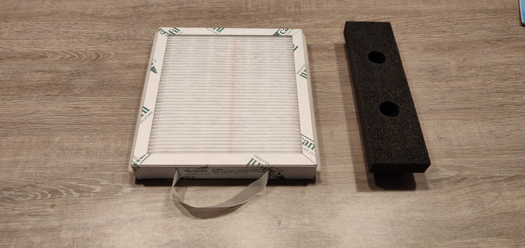

Tämä voi nyt olla h******n tyhmä kysymys, mutta mitä sieltä Nibeltä mulle on lähetetty? Onko tämä kombinaatio nyt siis se eristetty tuloilmasuodattimen kotelon kansi? Ja tuo suodatin tarkoitettu käytettäväksi pakkaskeleillä ilman sitä normaalia "tarjotinta"?
katso liitettä 59425
Mulle tuli nuo myös. En ole vaihtanut niitä, kun ei ole ollut enää kovia pakkasia.
Ehkä näitä voisi ensi talvena taas kovilla pakkasilla kokeilla, kun mulla kertyy sitä jäätä kovilla pakkasilla tuohon koteloon.
Olitko yhteydessä Nibeen säädöistä, että pitääkö niitä jotenkin kompensoida?

Tänään sain viimein aikaiseksi laittaa Nibelle sähköpostia ja sainkin vastauksen lähes saman tien. Tehtaan mukaan ilmamääriä ei kuulemma ole tarpeen säätää, koska uudessa suodattimessa on niin paljon pinta-alaa, että se vastaa vanhan mallista kuitusuodatinta.
Muu
Saako noita ostettua jostain? Hintaluokka?
