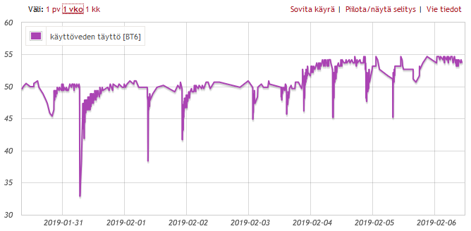

perti16
Eroaako käyttöveden säästö- ja normaalitila muuten kuin lämpötilaltaan? Käytännössä tuo 50c ei riittänyt meillä, joten nostin sen säästönkin asteet 55c asteeseen.
Käytännössähän tuota lämmintä vettä tarvitaan aamulla klo 08 ja illalla klo 20 eli ei tarvitsisi kovinkaan tehokkaasti nostaa asteita tuossa välissä.
Joskus täällä ollut puhetta että säästö pyrkis käyttämään kompuraa enemmän. Eli että normaalilla vastukset herkemmin mukaan.
Mut liekkö totta vai tarua, ite en oo huomannu eroa(tosin taitaa olla normaali 40-55)
Voithan ohjelmoida että kerran kaks päivässä ajetaan käyttövettä normaali asetuksilla. muuten säästö.
Ohjelmoin säästötilan käyttöön ajalle 23.00 - 17.00, kun lämpimän veden käyttö painottuu hyvin vahvasti iltaan. En tosin ole varma säästääkö sähköä, jos alkuillasta tapahtuvaan veden lämpötilan nostoon kuluu yöllä/päivällä saadut säästöt?

Sitäkin vielä kysyisin, että miten se trendilaskentaraja pelaa yhteen lisäyksen poiston astemäärän kanssa, vai liittyykö ne mitenkään toisiinsa? Omassa Nibessäni se on trendiraja on näemmä 7, ja monet täällä ilmeisesti pitää pienempää arvoa. Tavoitteenani on tietenkin mahdollisimman pieni sähkönkulutus, eli pitäisi keksiä optimiasetukset sille, että sähköä menee mahdollisimman vähän mutta että aina on kuitenkin talo ja vesi riittävän lämpimiä. Veden lämmitys meillä muuten on säästöasetuksella, ja on riittänyt ongelmitta kolmen hengen taloudessa.
Tulihäntä
Eli jos oikein ymmärsin, niin käyrän hyöty verrattuna huoneanturin käyttöön on se, että Nibe pystyy reagoimaan nopeammin ulkolämpötilan muutoksiin ja pitämään talon lämpötilan toivottuna?
Eikö Nibessä muuten siis ole mitään keinoälyä, että se käyttäisi aina kompressoria ensisijaisesti lattian tai veden lämmitykseen ja sitten vasta sähköä, jos tarve vaatii? Kuulostaa typerältä, jos se käyttää sähköä silloinkin kun pelkkä kompressori riittäisi lämmöntuottajaksi.
Huoneanturi toimii vain jos on vesipatterit. Lattialaatta painaa kymmeniä tonneja ja sen lämmittämiseen menee energiaa aivan tolkuttomasti. Lisäksi huoneanturi ei ymmärrä hölkäsen pöläystä ulkoilman lämpötilasta. Eli käytännössä nibe alkaa reagoida vasta kun sisällä alkaa olla viileä. Sitten pusketaan kaikilla vastuksilla ja tehoilla energiaa lattialaattaan ja käytännössä mitään lämpenemistä ei tapahdu useampaan tuntiin. Ulkoanturin ja lämpökäyrän avulla nibe osaa reagoida nopeammin lämpötilanvaihteluun. Oikea käyrä löytyy kokeilemalla, mutta uskoisin ettei tuo nykyinen 3 ja jotain ole kovinkaan pielessä.
Niben uusi softa osaa aika hyvin jo kontrolloida vastuksia. Käytännössä ne tulee mukaan sitten kun niille on oikeasti tarve. Tosin käyttöveden lämmittämisessä ne tulee edelleen melko herkästi mukaan jos ne on sallittu. Siksi ainakin itse käytän lisäyksen estoa.
Trendilaskenta on vähän sama kuin lisäyksen esto, mutta sitä ei saa laskettua alle 0C. Joissain tapauksissa kun on takka ja/tai ILP lisänä, sekä hyvin säädetty F470, niin niben ei tarvitse ottaa vastuksia käyttöön vasta kun pakkasen puolella. Esim. omassa esto on -2C ja käytännössä se käyttää vastuksia kiertoveteen vasta -10C jälkeen. Käyttövesi toki alkaa lämmetä osin vastuksilla jo tuon -2/-3C keskilämpötilan jälkeen.
perti16
Pitäisi vissiin vähän miettiä uutta paikkaa ulkoanturille...
@J.Q Täällä lisäyksen eston muutin 5c-->0c ja lähinnä käyttöveden lämmitykseen tuo vaikuttaa. Kestää tynnyrin lämmitys vaimon aamusuihkun jälkeen n. 10h, mikä sinänsä ei haittaa, jos tuon ajan on pois kotoa. Suosittelen silti.
Ei tuo 10 000 kWh paljon kyllä ole. Meillä kuitenkin 12 000 kWh pienemmällä alalla. Täällä pitää ajaa käyrällä 4+1, jotta saa edes jonkinlaista lämpöä suihkun lattiaan.
J.Q
Joo, no tässä talossa ei ole pattereita lainkaan, eli siinä mielessä aika erikoista, että on käytetty huoneanturia lämmönsäätöön. Kytken pois päältä ja seuraan muutoksia.
Pitääpä päivittää tuo softa kans, jos se laitteen älyä parantaa. Lisäyksen eston laitoin nyt aluksi viiteen, katson sitten myöhemmin, jos on varaa tiputtaa tuosta vielä.
Tässä talossa on varaava takka, joten pitäisi olla edellytyksiä suht vähäiselle vastusten käytölle. Kokeilemalla ne parhaat asetukset varmaan löytyy.
Olen myös ihan tyytyväinen, jos 10 000 kWh:ssa kulutus pysyy. Toki pitää silti pyrkiä vielä vähentämään, jos ei säädöt ihan optimaaliset ole. Tuo kylpyhuoneen lattian lämpö mietityttää kans, ainakaan säätämäni 25 asteen minimilämpö menovedelle ei laattalattiaa erityisen lämpinänä pidä. Tiedä sitten noudattaako Nibe tällä hetkellä koko minimiarvoa, kun itselläni kerta on huoneanturin mukainen lämpötilan säätö vielä tällä hetkellä käytössä. Sitten kun se seuraa lämpökäyrää, pitäisi varmasti kulkea ainakin tuo 25-asteinen vesi lattiassa. Eri asia sitten, tekeekö sekään laatasta riittävän lämmintä.
Muu
Askel kerrallaan. Minimmi menolämmöks esim 27 ja tuoilmaan kuristusta noin 3-4C alle tavoite huonelämpötilan. Uudet suodattimet ja mitatut asetusarvot käyttöön. Kaiken tämän lisäksi muutama motti halkoja niin pysyy kulutus tuossa 10 000 paikkeilla. Kesemmällä sitten lisäkiristyksiä.
