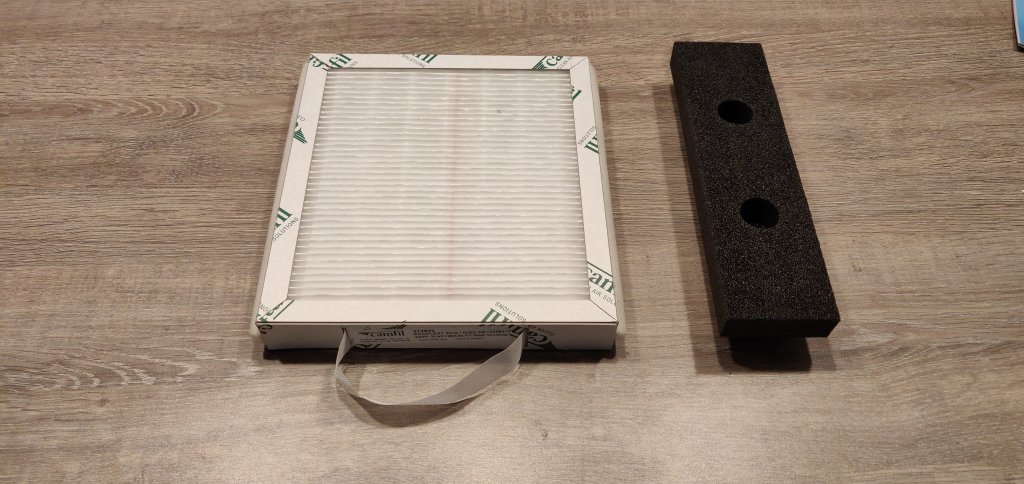

Tämä voi nyt olla h******n tyhmä kysymys, mutta mitä sieltä Nibeltä mulle on lähetetty? Onko tämä kombinaatio nyt siis se eristetty tuloilmasuodattimen kotelon kansi? Ja tuo suodatin tarkoitettu käytettäväksi pakkaskeleillä ilman sitä normaalia "tarjotinta"?
Näytä liitetiedosto 59425
Epäilisin laitta jos molempiin tulo ja posto ei ole samanlaisia suodattimia! Ilmastoinnin mittaus tehtävä uudelleen! Eikä paljon maksa!
Täytyy varmaan laittaa vielä kerran Nibelle sähköpostia ja kysyä, olisiko tuolle suodattimelle samanlaista taulukkoa kuin aktiivihiilisuodattimelle josta voisi suoraan arpoa puhaltimen nopeutta.
Minkälaista suodatinta tuossa nyt kannattaa käyttää? Olen ihan vaan isosta G4 levystä leikannut sopivan kokoisia palasia molempiin koteloihin kerran vuodessa (ja imuroinut 3kk välein).
