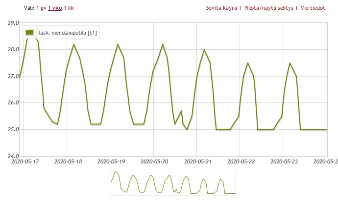

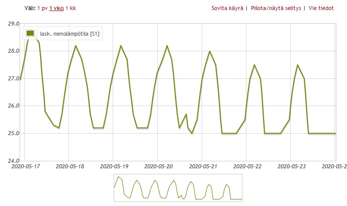

perti16
Ajattelin viisaana miehenä asettaa suodatinajaksi 24h, jotta säästytään lämmitysveden asteiden turhalta pumppaamiselta. Lask menolämpö näyttääkin tältä:
Ymmärsinkö nyt siis jotakin väärin? Ajattelin, että lämpötila lasketaan menneeltä 24 tunnilta.

Painoitko varmaasti ”tallenna” kun muutit asetuksen ja onko siinä varmasti nytkin 24h? Mitä käy jos laitat 48h?
Mulla on omassa koneessa alin menoveden lämpö nyt 26C. Kompressori käy vuorokaudessa kaksi sykliä, eli päivällä kun aurinko tuottaa paneleiden avulla sähköä ja toinen sykli yöllä ja sillä lämmitetään vähän vapaita kiertoja. Tuo päivän sykli toki myös työntää lämpöä lattiaan. Tuo yön lämmityssykli saadaan sillä, että estetään käyttöveden teko lämmityssyklin aikana. Eli pitää rakentaa ajatuksella estolle ajastimia. F470:ssa on näihin kohtuu hyvät mahdollisuudet vaikka asteminuutteja tai hystereesiä ei pystykään säätämään.

Lämmitysvesi määräytyy lämpökökäyrän mukaan. Laita vaikka 2 käyrä ja ±0 asetus. Minimilämpö esim 26 ei juurikaan pumppaile lämmöt. Lämpötilan tasoon voi vasikuttaa keväällä/kesällä minimilämmöllä ja käyrän ± asetuksella. Suodatusaika vaikuttaa lähinnä sähkövastusten mukaantuloon.

Siis hetkinen, eikö trendiraja vaikuta tuohon vastuskäyttöön??
Käyrä on säädetty kohdilleen ja on 3+1. En tiedä miten käytännössä vaikuttaa tähän ongelmaan.
Lisäyksen pysäytys ja suodatusaika määrää vastuksen käytön. Trendiraja antaa viivettä lisäyksen pysäytyksen ja trendirajan välillä vastuksen kytkeytymiseen ja laittaa sähköt päälle parin tunnin päästä jos pumpun teho ei riitä lämmön nostamiseen. Helpoin tapa etsiä rajaa on laittaa pumppu käsiajolle ja seurailla milloin lämmin vesi alkaa loppua. Katsoo keslilämpötilan 24 h suodatusajalla ja laittaa sen tai pari astetta suuremman arvon lisäyksen pysäytykseen. Keväällä/kesällä aurinko lämmittää yleensä niin että käyrää kannattaa pudottaa. Tämä kyllä aiheuttaa yöllä tuloilman viilenemistä.

Siis kerran vielä, kaikessa yksinkertaisuudessaan: eikö suodatusajan arvo tarkoita vain keskilämpötilan määräytymisaikaa?
Miten vastusten mukaantulo (trendiraja + lisäyksen pysäytys) vaikuttaa millään tavalla lask. menolämpöön?
TMK88
Laskennallinen menolämpö määräytyy sen hetken ulkolämpötilan mukaan, ei keskilämpötilan mukaan. Keskilämpötilaa käytetään lämmityksen ja lisäyksen pysäytykseen.
perti16
Kiitos tästä! Olen tässä paininut tämän ongelman kanssa pidemmän aikaa ja oletin tuon pidemmän suodatusajan vähentävän lämmitykseen kuluvaa energiaa. Varmasti tehokkaampaa pitää menolämpö 27c koko päivän kuin pumpata sitä 25-30c välillä. Tuloilma putoaa öisin myös 17c ja päivisin tuo on 22c. Optimaalinen olisi 20c.
Lisäyksen pysäytys on ollut pakko laittaa 8c ja trendiraja 10c, jotta käyttövesi on saatu lämpimäksi yön aikana. Taidankin muuttaa lisäyksen pysäytyksen takaisin 5c ja suodatusajaksi 0, jotta kone reagoi välittömästi.
Muu
O suodatusajalla varmistat että kun yölämpötila laskee alle 5C Nibe käyttää heti sähköä käyttövedenveden lämmitykseen. Päivällä vastaavasti kompressori huilaa. Näin kyllä toimii jos haluaa varmasti aamuksi kuumaa vettä. Itsellä on 24 h suodatusaika ja käyttöveden lämmityksen esto ajastettu yöllä klo 2.00-8.00 välillä. Kompressori lämmittää päivällä lämpimän aikaan käyttöveden Eco asetuksella. Meillä ei ole aamulla merkittävää vedenkäyttöä ja ylälämpö kyllä pysyy liki normaalissa. Mahdollisuuksia on monia.
