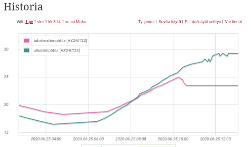

Ulkona +32
Haluaisin iv patterille menemään viileämpää vettä, jotta tuloilman lämpö putoasi 27c alemmas. Miksi silti menee +24 asteinen vesi. Suodatus aika on 0. Ja kiertovesipumppu päällä.
    58,6 KB · Lukukerrat: 551
Ajattelin että tulopatteri olisi omalla sekotuksella. Että siihen saisi syötettyä omaanaan vettä. Varmaan se patterin vesikiertää lattioiden kautta patterille tai jotain sen suuntaista.
Lattiat ja tuloilma patteri on rinnakkain. Kv-pumpun jälkeen haarautuu. Saman lämpö stä vettä ajetaan molempiin, patterin virtausta rajoitetaan rn1 venttiili llä.
Jos ajat lattiaan/patteriin 24c vettä, ja tuloilma 27c, kaiketi tuloilma jäähtyy hitusen. Yleensä ottaen F470 tuloilmapatteri ei kannata jäähdytykseen käyttää, kondenssivedelle ei taida olla poistoyhdettä tuloilma puolella.
Tosin noin itselläkin on, 23c vesi lattioihin ja patteri talviasetuksilla.

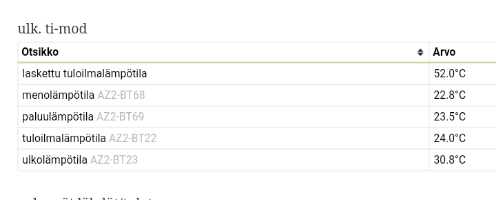

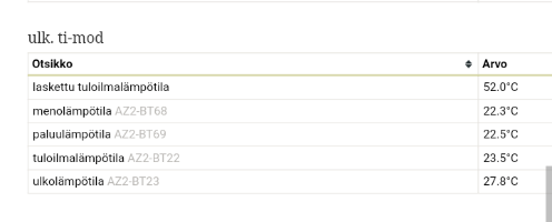

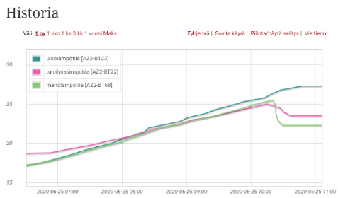

Piti testata tätä kun F750+SAM41 kombossa on helppo säätää.
Eli lämmityksen pysäytys minulla on +30C eli kierto pyörii. Minimilämpö menoveteen on nyt +22C märkätiloihin ja samanmoista palaa.
No nyt kun hellettä on niin laitoin SAM41 pyynniksi +52C. Eli piruparka yrittää lämmittää tuloilmaa +22C vedellä.
Lopputulos: tipahtaa lämpö tuloilmassa aika selvästi.
On tuo SAM41 aika järeä patteri: puoli astetta nousee paluuveden lämpö ja nelisen astetta tipahtaa tuloilman lämpö. Asteen verran ilma jää nestettä lämpimämmäksi.

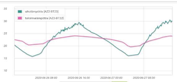

Huomasin viime kesänä, että lopulta tuo on aika marginaalinen viilennys. Ilmamäärät ovat niin pieniä, että sillä ei ole juuri mitään vaikutusta asunnon jäähtymiseen. Lämpö tulee ikkunoista ja rakenteista läpi. Ja kylppärin lattia on kylmä. Ilp:n kuormaankaan tuolla ei ole hirveästi merkitystä. Tehokkaimman lämpötilan laskun saa kun pistää verhot ikkunaan ja tuulettaa sillon kun ulkona on viileämpää kuin sisällä. Tai sitten vaan investoi kaksi touhutonnia siihen ilppiin. Nytkin FH35 pörisee 400w ottoteholla ja sisällä on mukavan viileää ja kuivaa ilmaa. Niben ulkomittari itäseinällä lipan alla näyttää +33.4C
Tokihan tämmöinen jäähdytys on lillukanvarsia. Mutta lämmittää tuo kylpärin lattiaa ilmaiseksi samalla.
Törmäsi kyllä ulkoilma kuin muuriin kun pistin tuon kierron päälle. Ei ole heilunut tuloilma juuri hitustakaab vaikka lämpötila on aikamoinen ulkona.
EDIT: 6,8C näyttäisi nyt pudottavan lämpöä:

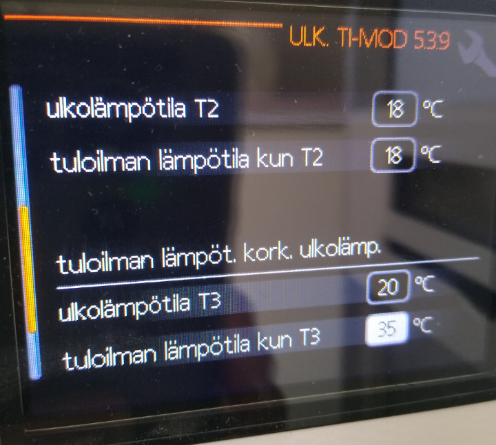

Meinasin jo ihmetellä, kun muistin omassani olevan tuloilman lämpötilalle säädöt vain -15, 0 ja +15 asteen ulkolämpötiloille mutta ne ulkolämpötilathan sai myös itse muokattua. Millaiset asetukset sulla siellä siis on kokonaisuudessaan?
Nostin ylärajan +20C ja lämpöpyynnin ylös. Muuten on se +18C.
Täytyy katsoa pitääkö asetus 0C lämmölle säätää. Kun tuohan varmaan laskee käyrän. Eli haen sitä että 20C ulkolämpö olisi raja... Yli sen, hanat auki SAM:sta ja alle sen niin tavoite +18C.
F470:ssä saman voinee tehdä avaamalla sen ruuvin että patterin läpi virtaa vesi. Harmillista on ettei siihen ole ohjelmointia.
Pitääpä tarkastaa, kun mun mielikuvan mukaan HA kautta pystyi säätämään lämmityksen pysäytyksen lämpötilaa. Sillä saisi ajastettua kiertovesipumpun pois päältä yön ajaksi. Ei lämmittäisi silloin turhaan tuloilmaa...
Jos +20C on pyynti 52C ja 0C pyynti 18C niin tuossa välissä mennään varmaan jonkinlaisella käyrällä. Toimisikohan jos olisi -15C pyynti 18C, +19C pyynti 18C ja +20C pyynti 52C. Kolme ulkolämpötilaahan sinne saa. Että osaisikohan silloin just tossa rajalla kääntää hanat kaakkoon vai jumittaako koko koneen kun eivät varmaan tällaista ole ajatelleet.
Laita raporttia miten toimii kun ulkolämpötila pyörii molemmin puolin rajalla.
Kyllä taidan jättää nuo asetukset päälle. Tuloilman viilennys lattiakiertovedellä leikkaa oikein hyvin pahimmat helteet. Ja märkätilojen lattialämpö on noussut pari-kolme astetta päivän aikana mikä on ihan hyvä kun se tapahtuu ilmaiseksi.
