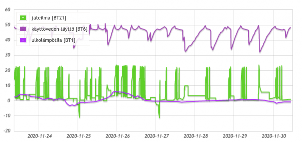

Minulla sulattelee pahimmillaan 2h välein. Enimmillään näyttää olleen 5 sulatusta per päivä. Ilmamääriä on jo nostettu 4 vai olikos 5% että saisi sulatuksia vähemmälle. Välillä ollut ILP käytössä jolloin minusta sulattelee vähemmän. Toki sillon ollut pakkastakin. Lieneekö kiinni juuri tietystä ulkoilman lämpötilasta ja lämmitystarpeesta....

Sammeli77
Vesipytyn lämpötila vaikuttaa myös jäteilman lämpötilaan. Tämän olen kokeillut käytännössä ja miettinyt mistä johtuu. Kompuralla puristettu kylmäaine luovuttaa lämpöään vesisäiliössä. Mitä kylmempää pytyssä on—> höyrystimelle menevä kylmäaine on kylmempää ja jäähdyttää tehokkaammin poistoilmaa, jolloin jäteilma on kylmempää. Eli siis kova käyttöveden kulutus voi tihentä sulatuksia. Tai se, että vastuksia estetään liikaa. Voi kokeilla myös sitä, että nostaa vaikka parilla asteella käyttöveden lämpötila-asetusta. Säästöä ei välttämättä saa mutta sulatuksia ehkä vähemmäksi.
M0sku
Tämä on totta. Saman olen huomannut. Johtuu osin siitä kylmäaine siirtää lämpöä tehokkaammin matalammilla kattilan lämpötilalla. Mitä kuumempaan veteen lämpöä luovuttetaan sitä huonompi kylmäkoneen hyötysuhde. Näin ollen kun lämpö siirtyy tehokkaasti viileämpään kattilaveteen, viilentää tämä myös höyrystintä tehokkaasti. Silloin jäteilman lämpötila laskee. Nyt tässä on viellä syksyn kosteus joka jäätyy höyrystimen pintaan ja viellä talon poistoilman lämpötila on matala. Meneehän se kenno väkisillä jäähän. Siihen ei auta muu kun laittaa kompura hetkeksi häähylle.
Eli jos haluaa välttää sulatuksia nosta sisäilman lämpötilaa takalla/ILP:llä tai vastuksilla jolloin poistoilma on lämpimämpää.

Mulla näyttäisi nyt asettuneen aika "vakion" oloiseen tilaan tuo tilanne (sulatuksia 4-5 välein kun tuossa nyt pysytty tuossa nollan pinnassa molemmin puolin):
juhamat
0,7C eroa tuossa. Ei ole käytännössä kovin paljon.
Onko ero joskus selvästi suurempi?
Joskus laskennallisen ja toteutuneen menoveden ero on ollut yli asteen, yleensä vajaan asteen. Joskus harvoin ollut laskennallista suurempi.
Kokeilin tuota käyttöveden lämpötilan nostoa säästöltä normaaliin niin tuntui että sulatukset väheni vähän vaikka ulkolämpötila oli jokseenkin sama. Nyt kun on viitisen astetta pakkasta niin sulattelee vielä vähemmän, nytkin vuorokauden sisään alle kerran. Tuli myös laitettua lämpökäyrää 1 asteen lämpösämmälle kun pesuhuone alkoi olla turhan viileä pakkasten kirittyä ja laitoin myös jakotukilta kodinhoitohuoneen vesikiertoa pienemmälle kun se alkoi olla turhanlämmin (ainoa huone mikä ei ole ulkoseinällä). Näiden toimenpiteiden seurauksena olohuonekkin lämpiää riittävästi. Minusta enemmän kuin tuo yhden asteen nosto lämmitysvedessä, niin olisiko sitten että sinne riittää enemmän kusoa kun laitoin khh:ta pienemmälle jakotukista.

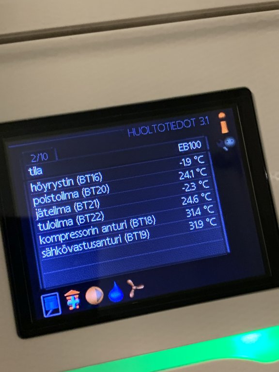

Jäteilma näyttää olevan 23-24C, joka lienee lähellä todellista huonelämpötilaa.

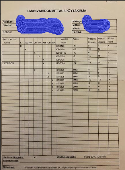

Wesbutzi
Minulla on vahva epäilys että Nibessä ilmanvaihtoasetukset sekaisin. Tuloilma on yli 26,2 asteista ja muutettaessa tähän uuteen taloon puhallinnopeus oli 10%. Tämän nostin nopeasti 30% kun alkoi tulla hälytys 51:stä. Hälytykset loppui mutta nyt tuntuu että lattiat on kylmät. Olen ottanut yhteyttä pumpun asentaneeseen firmaan ja en saa nyt oikeita vastauksia, joten päätin kysyä täältä.
Minulla on IV-mittauspöytäkirja mutta en ymmärrä siitä mitään. Lattialämmityksen virtaukset säädettiin oikeiksi. Huoneissa termarit mutta en tiedä tekeekö niillä mitään.
misa64
Säädä nyt ainakin sitä tuloilmaventtiiliä reilusti pienemmälle ,jotta saat tuloilman lämpötilan kohdilleen . Se on nibessä typerä manuaalinen säätö , löytyy kuusiohatun alta ja itse säätö suoritetaan 4mm kuusiokoloavaimella.
Jotain on pahasti säätämättä jos asetus oli 10%. Minkä kokoinen talo?
Nappaa kuva IV pöytäkirjasta ja suttaa siitä yksilöivät tiedot, niin katsotaan parviälyllä miltä ne näyttää
No joo, eli siis mittaus on tuon mukaan tehty asetuksella 60% poisto ja 55% tulo.
Mitattu on poistoksi noilla asetuksilla 62l/s ja tuloksi 54l/s. Turhan suuri ero näissä, kun uudet rakennusmääräykset ohjaa säätämään ilmanvaihdon mahdollisimman tasapainoon.
Kokeileppa huviksesi 58% poistolla ja 55% tulolla. Voisi näin lonkalta olla aika ok, jos nuo mittaukset pitää ylipäätänsä paikkaansa.
Wesbutzi
Ja säädön teen sieltä huoltovalikon kautta muuttamalla normaaliasetuksen?

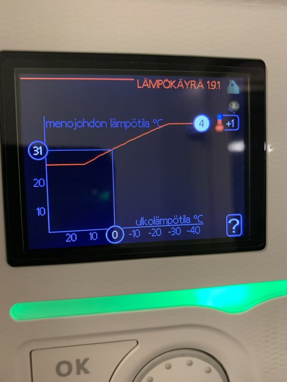

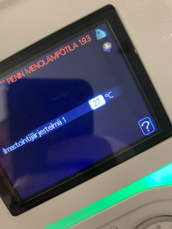

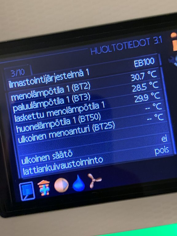

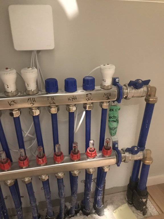

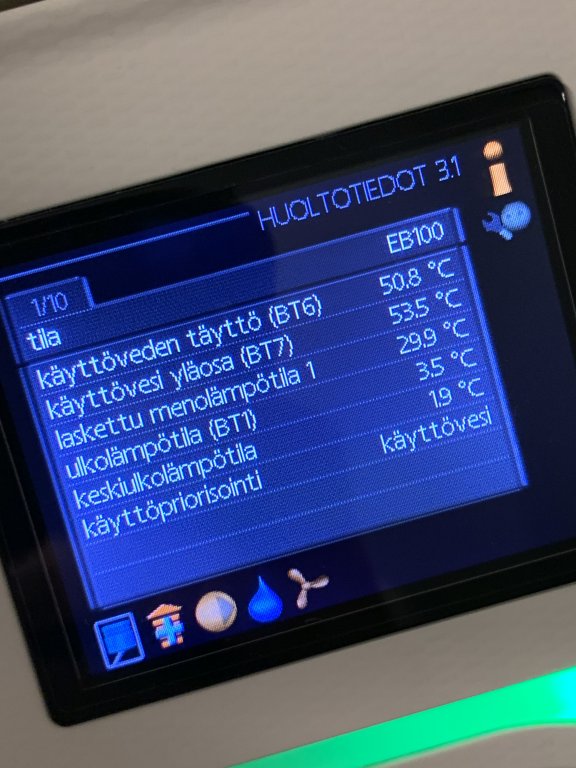

Moro,
vinkkejä kaivataan että saisi säädöt kuntoon.
Ok, vesikiertoinen lattialämmitys, 110m2
Ongelma: lattiat kylmät, etenkin kylppärin lattia pitäisi saada lämpimäksi kun ollut kylmänä. Säädöt edellisen omistajan jäljiltä.
Katso kuvat. Tuloilman lämpö liian suuri, mutta juuri vasta säädin potikkaa pienemmälle huoltoluukusta.
Miten muut arvot? Miten saada kph lattialämmitys toimimaan ilman että muualla lattiat turhan kuumina? Eli muu kämppä ok, mutta kph lattiaan pitää saada lämpöä.
laitteessa vain yksi lämpötilan säätöpiiri koko talolle.

Sammeli77
Noilla arvoilla pitäisi lämmön riittää. Lattiaan menevä lämpö on 3-4 astetta enemmän kuin omassa torpassa ja täällä sisälämpö reilu 21. Kiertääkö siellä kylppärin lattiassa vesi eli onko jakotukilta nähtävissä? Onko huonekohtaisia termostaatteja? Jotkin termarit vikaantuessaan katkaisevat vesivirran ja lattia kylmenee. Eräässä rivarissa, jossa asuin, oli joka huoneistossa viallisia termareita.
Lämpöä on vähän turhankin sisällä kun nostin lämpökäyrää ja suurensin min. menolämpötilaa.
mutta muualla kämpässä riittäisi vähemmänkin.
Termostaatit löytyy oh + makuuhuoneista. Ne on mielestäni toimineet eli säätämällä on aiemminkin tullut lämpöä. Nyt on normiasennossa eli siinä viivan kohdalla.

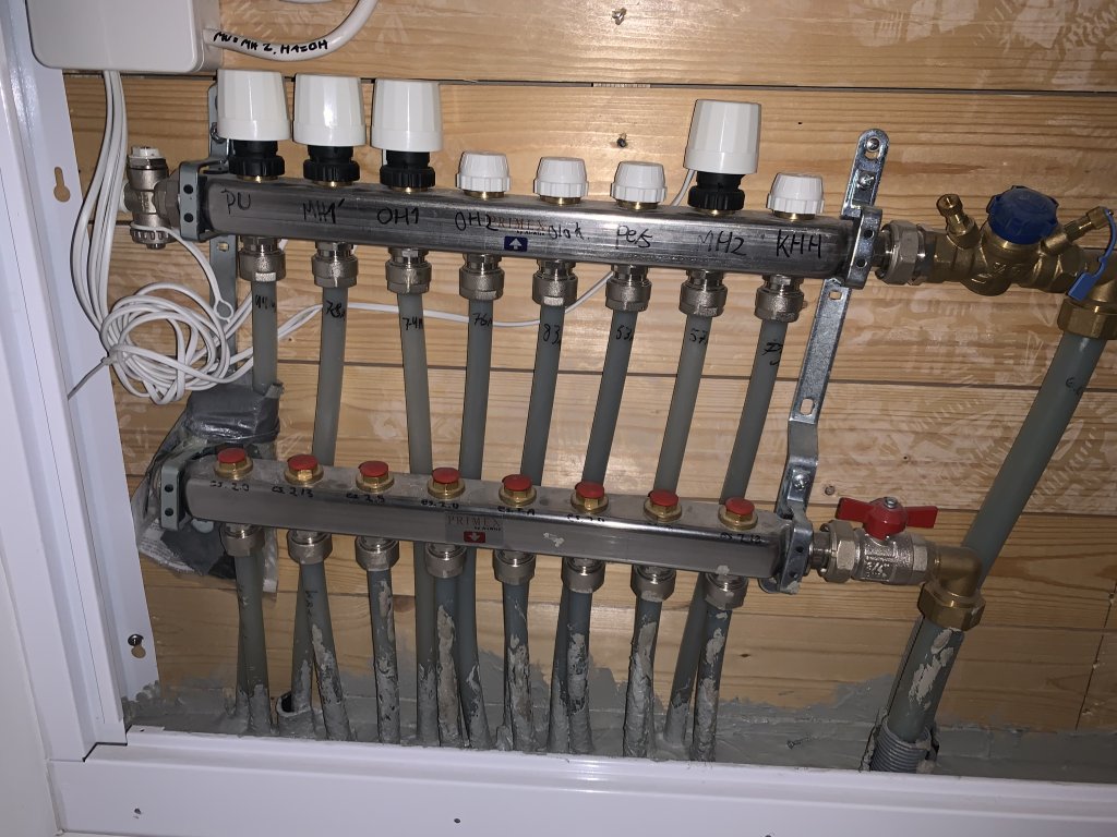

Jakotukista en oikein ymmärrä mitään, eli paha sanoa siitä kiertääkö kylppärin lattiassa vesi?
No perusohje on kääntää huonetermareita pienemmälle mikä lisää kiertoa niissä tiloissa missä termareita ei ole.
Jos noilla lämmöillä lattia on kylmä niin katso ettei ole ihan joku sulku kiinni märkätilan lattiaan menevänsä meno tai paluuputkessa.
Jaa, sen kun vielä tietäisi mikä se näistä on. Niinku huomaa, olen vähän vieraalla maaperällä.
PU, PE/S? Mikä on PE/S, pesuhuone ja sauna?
Mistä tietää että ei ole ainakaan sulku kiinni?
ja tosiaan mielellään en noita mene sorkkimaan kun tiedän että amatööri saa vaan äkkiä harmia aikaan.

Tulihäntä
Moro,
Ota se huoneanturi pois ohjaamasta. Nyt huoneanturi ohjaa talon lämpötilaa ja sen takia lattioissa ei kierrä kunnolla vesi.
Kuinkahan pitkään tuon lattian lämpenemisen pitäisi kestää? Eilen illalla nostin min. menolämpötilaa ja lämpökäyrää ja ei vielä mielestäni selkeää vaikutusta kph lattian lämpöön.
Tuloilmaruuvia säädin vielä hieman enemmän kiinni, nyt noin puoli kierrosta auki ja tuloilman lämpötila (BT22) noin 22 astetta.
Kyllä lämpiäminen kestää vuorokauden. Mutta tunnet varmaan putkista että mikä on lämmin ja mikä ei.
Kolmikymmenasteinen vesi pitäisi tuntua jo selvästi lämpimältä käteen.
