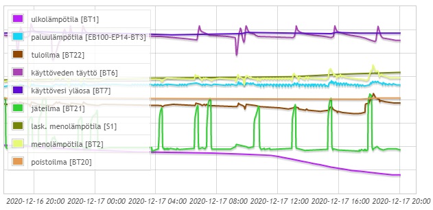

Ilmanvaihto toimii nätisti. Kylppäri kuivaa ja pyykit myös, ja takkakin syttyy ilman vippaskonsteja, saatika ulko ovissa ei alipaineen tuntua.
Ja tuloilma ei seilaa mitenkään sillä tapaa että koko ajan säätäsin. 0-tai pikkusen miinuksen puolella säädän +17-19 tuloilman ja ulkokelien heilahtaminen ei aiheuta myöskään tuossa mitään ns.laskuja johon tarvitsisi reagoida. Eli missä tässä on mulla ongelma ?

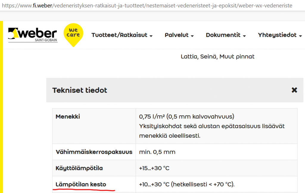

Melkoisia oletuksia. Kyllä kylppäriin voi vaatia ja sinne voi toteuttaakin vaikka 40 asteisen lattian keskellä kesää. Kylppäri yksin ei koko taloa lämmitä kohtuuttomasti. Kaikki riippuu toteutuksesta.
Ja sitten kannattaa huomioida vedeneristeen lämpötilankesto. Esim. Weber WX:n käyttölämpötila on "vain" 10-30 astetta, hetkellinen lämpötilankesto on 70 astetta. Ei kylppärin lattian tarvitse tuntua jalkaan lämpimältä, riittää että kosteus haihtuu pinnalta jossain järjellisessä ajassa.
Ja sitten kannattaa huomioida vedeneristeen lämpötilankesto. Esim. Weber WX:n käyttölämpötila on "vain" 15-30 astetta, hetkellinen lämpötilankesto on 70 astetta. Ei kylppärin lattian tarvitse tuntua jalkaan lämpimältä, riittää että kosteus haihtuu pinnalta jossain järjellisessä ajassa.
Onpa tosiaan heikko lämmönkesto, huomioiden että omaan lattiaankin menee juuri nyt lähes 32 asteinen vesi. Kylpyhuoneremonttikin on suunnitteilla, niin pitääpä muistaa kiertää tuo tuote kaukaa. Kiilto taisi pikaisella googlauksella luvata 70 ast ilman aikarajaa. No, tämä on offtopiikkia.
Kiillossakin käyttölämpötilassa luke 15-25. Mahtaakohan se tarkottaa ihan jotakin muuta kuin sitä minkä lämpöistä vettä lattiassa saa mennä, tai pinta-lämpötilaa. Muutenhan kaikilla ois vesi-eristeet paskana.
Jossain dokumentissa luki lämmönkesti kuivana 70. Ehkä tuo 15-20 on asennuslämpötila. Vaikuttaisi siltä.

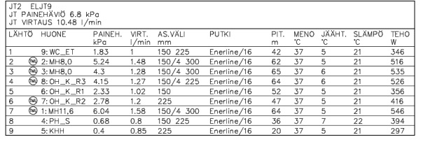

Sain oman taloni lämmityssuunnitelmat. Onko tuo virt l/min kohta missä jakotukin mittarit pitäs säätää näyttämään ko lukemaa?
Käyttöprioriteetti Siirto, mitöhän tuo meinaa? Käyttöohjeesta ei löytynyt.

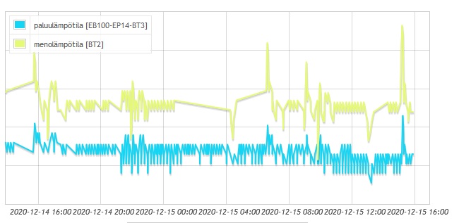

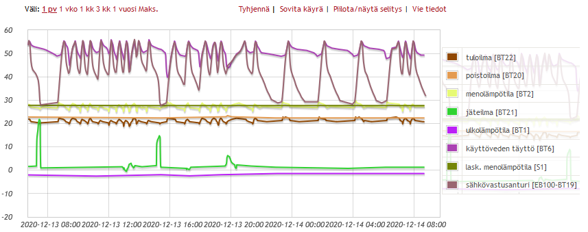

Onko normaalia että joskus meno ja paluuveden käyrät on aikalailla viivasuorat ja joskus sahaa koko ajan 1 asteen verran + piikittää reilusti jos vastus lämmittää vettä?
Näytä liitetiedosto 67389
Ihan normaalia jos vastusteho esim 5,6 kW. Nuo suuremmat piikit on ilmeisesti peräisin käyttöveden lämmityksestä. Sahaamista olen rauhoittanut pudottamalla vastuksen maksimitehoksi 2 kW. Jos lämmität ILPillä tukena voi mennä melko koville pakkasille 2kW teholla. Parhaan kuvan laitteen toiminnasta saat USB tikulla joka näyttää myös vastuksen käytön ja tehon,

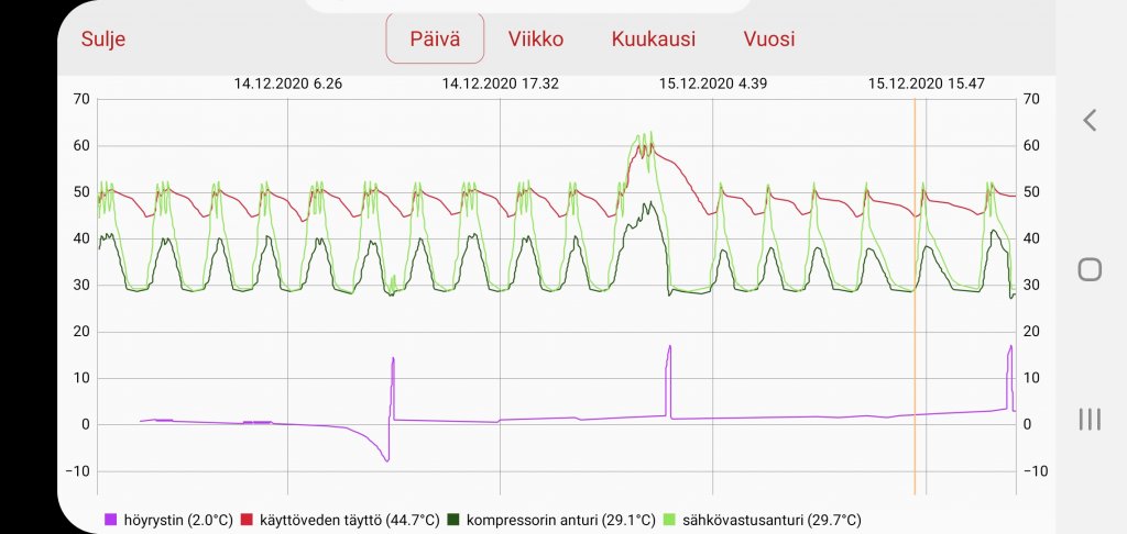

Meillä menolämpö heittelee paljon rajummin. Aina kun kone priorisoi lämmitystä niin menolämpö on vähintään asteen verran laskennallista jäljessä. Kone ei käytä meillä vastusta lämmitysmoodissa vasta kun jossain -5 asteen jälkeen. Eli pyristelee kompuralla ja käyttöveden täyttö tippuu nopeasti. Ja kun käyttövettä tekee niin menolämpö onkin sitten reilusti yli laskennallisen. Joskus koitin tiputtaa vastustehon 2kW:hen ja sahaaminen vaimeni huomattavasti. Ongelma oli että kone hyytyi jo pikkupakkasella ja en jaksanut konetta vahtia. Nyt käytössä 4,7kW ja kone käyttää aina suurinta sallittua vastustehoa veden teossa. F470 kaipaa kyllä selkeästi lämmityskaveria takasta tai ilpistä. Varsinkin kun sisälämpötila pitää vaimon mielestä olla 23 tai taloon jäätyy.

Tosiaan jos se vastusteho on erityisen korkealla ja kiertovesipumppu pienillä kierroksilla ja/tai kierto pientä, niin F470 tekee helposti sen, että lisäyksen tehoa nostellaan melko nopeasti ja lopulta ollaan tilanteessa missä vesi alkaa vastuksen pinnassa ja varaajassa lämmetä jo liikaa. Sitten lisäys pysähtyy ja vähän ajan päästä varaaja on taas jo viileä ja looppi alkaa alusta. Tähän yleensä liittyy vielä se, että kompressorilla on pitkään jurnutettu lämmitysvajetta. Tällöin osa lattiasta on jo vähän viileä ja lattia imee energiaa. Eli paluu on yllättävän viileää. Siksi se lisäyksen teho kannattaa pitää melko maltillisena.
No meillä on 107 neliötä lattiaa vapaassa kierrossa ja pumppu on tehdasasetuksella eli vakiopaine 3:lla.
Pitääkin tiputtaa taas kokeeksi vastusteho 2kW:hen ja "vahtia" laitetta jos kovempia pakkasia tulee.
Sellaisen huomion tein myös viime talvena, että käyrää piti laskea kun vastusteho oli 2 kW. Vastus oli kiinni pitkiä aikoja kerrallaan ja aina kun vastus oli kiinni niin menolämpö vastasi hyvin laskennallista.
Jos vastusteho on 4,7 kW ja haluan 3+1 käyrän mukaista vettä lattiaan nii on valittava käyräksi 3+2. Tuo kone kun tosiaan ajaa suurimman osan ajasta 1 asteen viileämpää kuin laskennallinen menovesi.
Liitteenä vielä kuva käyttöveden teosta. Tiuhaan laite sitä tekee vaikka tuossa ei edes suihkussa ole käyty.
Kompressori näyttää käyvän liki koko ajan. Muu hienosäätö on hifistelyä. Kuuman veden tiheä lämmitys ilman käyttöä johtuu voimakkaasta lämmitysveden kierrosta, joka "huuhtelee" käyttö vesipuolen pohjaa ja lainaa lämpöä. Ilman tukilämmpöjä voi kokeilla riittääkä pumpun 2 nopeus. Prioriteetti käyrästä näkyy kompressorin käyttötila joka käy aika paljon käyttöveden lämmitystä tai siirtoaikaa. Ihanne olisi vain kompressprin lämmityskäyttö. Säästö on varmaan minimaalinen mutta kompressori käy lämmityksessä pienemmällä vastapaineella ja saattaa kestää pidempään.

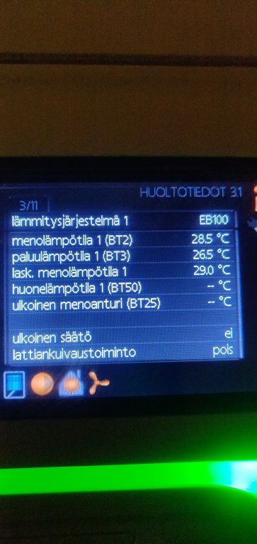

Mulla alin menovesi on 26.
Mutta nyt alkaa taas käyrät näyttään mielenkiintoiselta kun päässyt eka kertaa päälle -10 pakkasiin. Laskettu menolämpötila näyttää nousevan, mutta toteutunut pysyy aika sitkaasti jossakin 29,5 nurkilla (kuvassa menoveden loppupää 29,4 ja laskettu meno 31,4). Uutena ilmiönä tuo että sulatuksen jälkeen (kaksi viimeisintä jäteilman piikkiä) menovesi alkaa laskea kunnes tulee sulatus. Missä vika, vai onko ominaisuus? Kylmähän tässä tulee jos kovalla pakkasella ei menovesi ala nousta :D Lisäksi Nibe näyttää nyt pakkaseksi -12 vaikka todellisuudessa sitä on -15. Auringonpaisteen anturiin ei pitäs vaikuttaa kun eipä ole paistellut toviin. Onko normaali ero todellisuuden ja anturin välillä kovemmalla pakkasella? Nollan tienoilla heittää ehkä asteen verran...

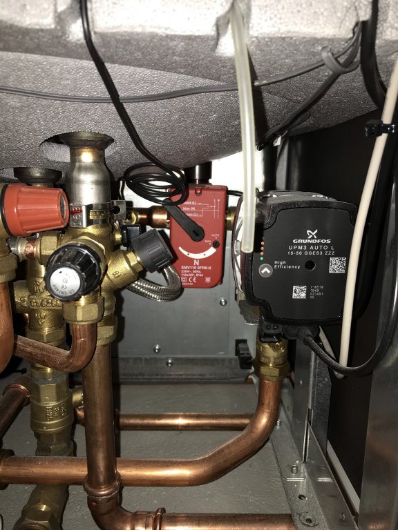

Kävin kontallaan ottaan kuvan kiertovesipumpusta siltä varalta jos liittyy siihen. Ilmottaako nuo ledit millä teholla se on, vai mistä sen tietää?

Paina sitä kiertovesipumpun nappia, niin sw kertoo millä asetuksella se on. Vakio on vihreä ja kolme keltaista. Olikohan tuo nyt max 75% nopeus. Voit muuttaa asetusta painamalla nappia pitkään. Valot alkaa vilkkua ja yksi lyhyt painallus muuttaa aina yhden pykälän. Jos ropaat kvp:tä, niin kokeile samalla onko lattiapiirissä ilmaa. Se ilmausruuvi on siinä foamissa ja lähtee 15cm letku. Kato samalla paljonko on paineita. Reilu 1bar riittää 1-tasoiseen taloon. Ylipaineventtiili on 2,5
