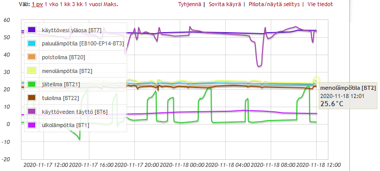

juhamat
Uus kone nyt ruksuttanut viikon verran, kysytääs nyt täältäkin että osuuko esim tässä viimesen vuorokauden datasta jotain ihmeellistä silmiin (tuloilmaa vois ehkä hiukan säätää mutta en lähtenyt RN1:sta säätämään sen suuremmin vielä, on ~puol kierrosta auki):
katso liitettä 66821
Laita vielä ulkolämpötila käppyrään näkösälle. Sähkövastusanturin voisi ottaa kuvasta pois niin näkee paremmin käppyröitä. Nyt käyttövettä on lämmitetty vastuksilla, onkohan ollut tarpeen? Itselläni lattialämmityksen menolämpötila pyörii nyt +28 tienoilla kun ulkona on +5 ja tällä kelillä saan käyttövedet tehtyä kompuralla. Jännä jos(?) sinulla kämppä riittävän lämmin noin kylmillä menovesillä.

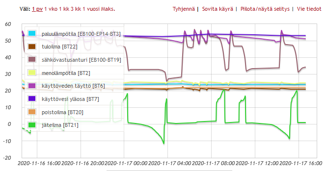

Jarppa77
Tässä graafia uusiksi ja tuota itsekin pohdin että vastuksia käyttää käyttöveden lämmitykseen, miten siihen voisin vaikuttaa? Ja kyllä kämppä on lämmin noilla menovesillä (pyörii tuossa ~25 C hujakoilla), sisällä sellainen 22 astetta. Olisko parempi jos noistaisin tuota menoveden minimiä ja sit huonekohtaisilla termareilla kuristan lämmöt kuriin? Käyrä on nyt 2+1.

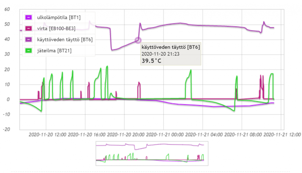

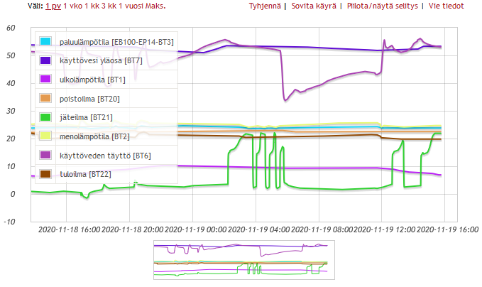

juhamat
katso liitettä 66832
Säädä tuloilma esimerkiksi 19 asteeseen niin lattioihin menee enemmän lämpöä kun talo ei ole "ilmalämmitteinen". Asunto on yhtä lämmin, mutta lattiat lämpeää enemmän. Ei 25 asteen kiertovedellä lattia oikein voi tuntua lämpymälle, eli minimiä tai/ja käyrää pitää nostaa. Tosiaan se jakotukin säätökin vaikuttaa, jos sieltä on vaikka joku vapaankierron piiri kuristettu mihin haluaisit lisää lämpöä. Ehkei kannata yrittää sitä että kertalaakilla kaikki säädöt olisi optimit, vaan hilaa niitä sinne oikeaan suuntaan ensin vähän karkeammin ja hienosäätää sitten kun ollaan lähellä.
Minusta tuo ei oo sinulla edes yrittänyt lämmittää vettä kompuralla, tai on tehny sitä tosi lyhyen yrityksen. Käyppä vielä Niben huoltovalikossa. Muistaakseni siihen pääsee painamalla nuoli takaisin nappia 8 sekunttia. Sieltä säädä trendiraja vaikka nollaan.
Jarppa77
Pidän nyt käyrän vielä ennallaan, nostan nyt menoveden minimin vaikka 26 sekä RN1:sta laitan pienemmälle (oliskohan puol kierrosta nyt auki) niin että tuloilma tippuu tuonne ~19 hujakoille. Tuo trendiraja on varmaan siellä nyt se tehdasvakio eli 7, tiputan sitä myös. Mites muuten tuo siirtoraja, mihin se kannattaa asettaa? Näyttää olevan laitettu nyt 45 min, tehdasasetus olisi 15 min. Koitetaas näillä. Kiitokset kommenteista!

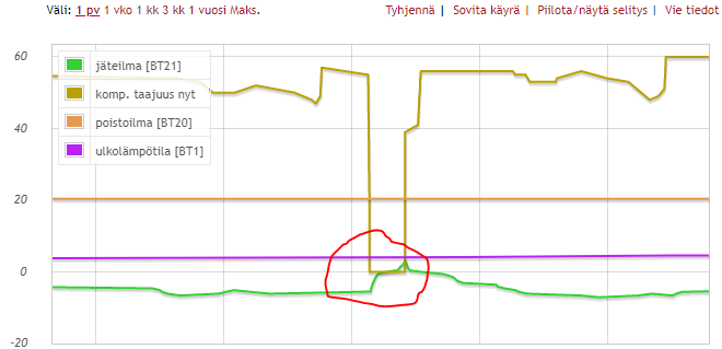

katso liitettä 66845
Priorisoinnista en osaa sanoa, mutta jos jäteilman käppyrä on ylhäällä niin sillon kompuralla ei tehdä lämpöä mihinkään. Tosiaan jos vastukset lämmittää vettä niin käyttöveden täyttö käppyrä nousee melkein viivasuoraan, niin siitä sen jo arvaa ja nopeutta riittää...
Jarppa77
Just noin se menee, testasin että miten jyrkällä se vetää. Päätin tuota testata kun tuossa aamupäivän ajan seurasin miten kompura saa tuota vettä hilattua ylös.

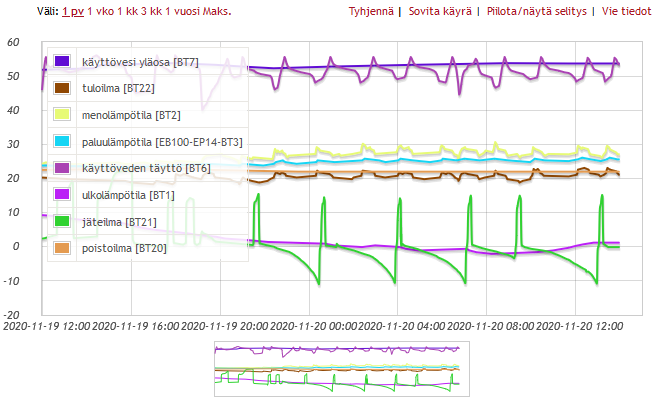

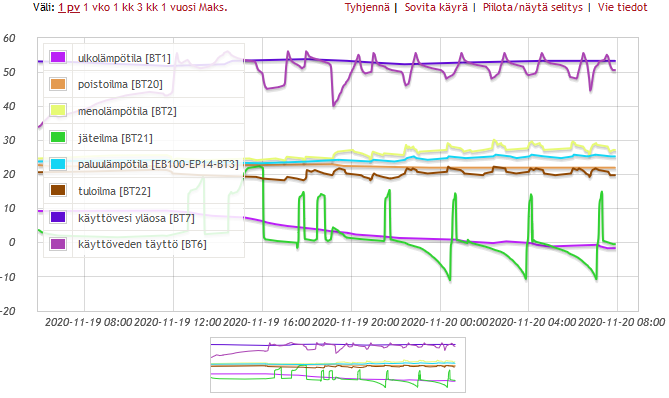

Jarppa77
Nyt kun päästiin tän koneen kanssa ensimmäisen kerran ulkolämpötilassa nollan alle ja pari astetta pakkaselle niin käyrät rupes näyttää tältä, miltä tää vaikuttaa porukan silmiin (jäteilma ei enää pysynytkään tuossa noin asteen verran plussalla, nyt menee käytännössä sulatuksen jälkeen heti tuohon nolla alle):
Tulihäntä
katso liitettä 66856
Kokeile lisätä pirun verran tulo- ja poistoilmaa.

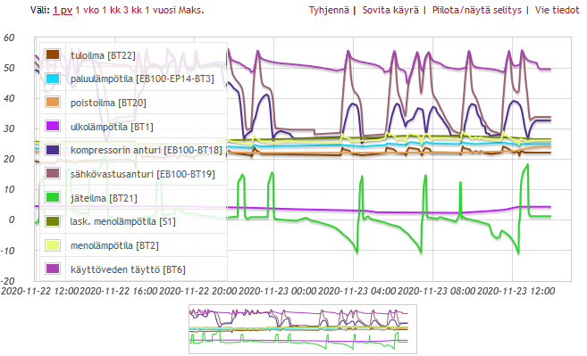

M0sku
Se pitää tänän f470 pumpun osalta muistaa, että tässä värkissä tulee kompurannosalta tehoraja vastaan. Eli kompura pystyy tuottaa parhaissakin olosuhteissa max 2kw kämmitystehoa. Mikäli kompura on jatkuvasti päällä ja menee sulatuksille jatkuvasti on tällöin on koneen max hyötysuhde saavutettu. Tällöin on käytettävä vastuksia.
Mikäli ilmanvaihtoa on säädetty LVI-asentajan toimesta kuntoon ei prosentteja voida antaa paperilla, vaan iv on paine-ero mitatu. Prosentit joutuu tällöin säätö vaiheessa hienosäätää koneelle mittauksien yhteydessä ja saattaa olla todella pienestä kiinni, että saadaan iv:n litrat ja paineet kohdilleen. Mikäli prosentteja mennään koneelta säätää omatoimisesti ilman iv:n uudelleen mittausta saattaa jonkun huoneen ilmamäärät olla mitä sattuu. Prosentit ei ole lineaarisesti suoraan sama kun ilmamäärä, vaan tähän vaikuttaa kanaviston vastapaineet yms..
En suosittele kenellekkään nostaa ilmamääriä sulatuksien pelossa summissaan vaan lisäyksen pysäytys korkeammalle, esim 8 astetta(jos ei riitä niin nostaa). Yhtään enempää ei mee sähköä se on tässä syksyn aikana tullu todistettua. Sulatuksia tulee se 2 päissä ja näin kompura ei aja kokoajan hyötysuhteen äärirajoilla. Lisäksi sulatukset vähän niinkun kuuluu tämän koneen luonteeseen.
Kuvaajassasi ulkolämpötila laskee rajusti +9 - -1 12 tunnissa. Tällöin tarvitaan lämmitys tehoa reilummin. Eli mikäli sinulla on jo lisäyksen pysätys 10 astetta, niin kokeile laittaa trendinlaskenta rajaa ylemmäksi esim 10 astetta (vakiona 7) tämän rajan alla mikäli kompura ei pysty nostaa säiliön lämpötilaa otetaan helpommin vastykset käyttöön. Lisäksi pudota ulkolämpötilan suodatus niin, että kone ehtii reakoimaan putoavaa ulkolämpötilaan esim 10h. (Tehdas 24h)
PS.Kuvaajiin kannattaa aina laittaa myös näkyviin kompressori, sähkövastus anturin ja laskennallisen menoveden data.
Kiitokset kommenteista! Kyllä mun mielestä kone hyvin ottaa vastuksia mukaan, ihmettelen vaan miten edelleen kuitenkin aika voimakkaasti tän vuorokauden puolella sulatellut, mietin että mikä asetus nyt vielä vois vaikuttaa (lisäyksen pysäytys 12, trendiraja ollut 5, tuota ei edes saavutettu)
Sammeli77
Mielestäni tuo 3 krt sulatuksia / vrk on olematon määrä. Tulkitsen käyrästöä niin, että ainoastaan nuo jäteilman sukelluksen jälkeen olevat kompuran pysähdykset ovat sulatuksia. Montako sulatusilmoitusta uplinkkiin on samana aikana tullut?
Jarppa77
Kolme infoviestiä on tullut, ne on just nuo mitä tuossa graafissakin näkyy tosiaan sukelluksina jäteilmassa.
