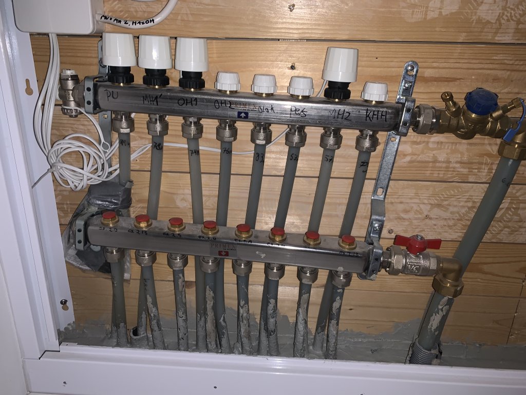

Voisha nuo jakotukin putket mitata varmuuden vuoksi jollain halpis lämpömittarilla. Näkis minkälämpöistä sieltä paluupuolelta tulee.
specialist
Kyllähän putkien lämpimältä pitäisi tuntua jos siellä kiertää 30 asteinen vesi. PE/S putken valkoista hattua voisi kokeilla avata ja katsoa miten vaikuttaa.
Ei noista putkista mikään tunnu lämpimältä. Ainostaan noi PU/MH1//OH1/MH2:ssa olevat valkoiset mötikät tuntuu vähän lämpimiltä, muttei putket itsessään.

Niissä valkoisissa mötiköissä kiertää sähkö!!
Jos sulla on torpassa vaikka 22 astetta ja kiertävä vesi lähtöpäässä vaikka 30 astetta ,niin ei ne putket tunnu lämpimiltä ,eikä ainakaan kuumilta.

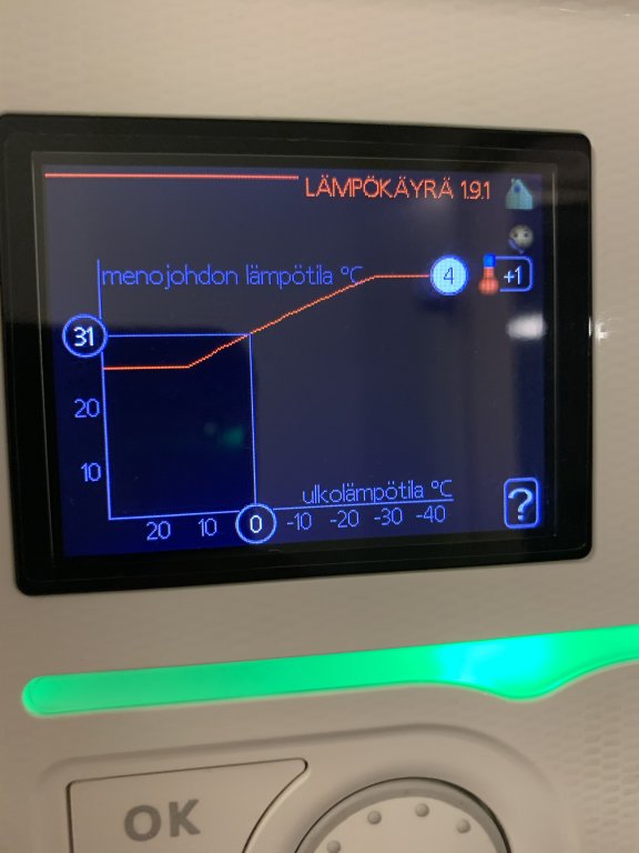

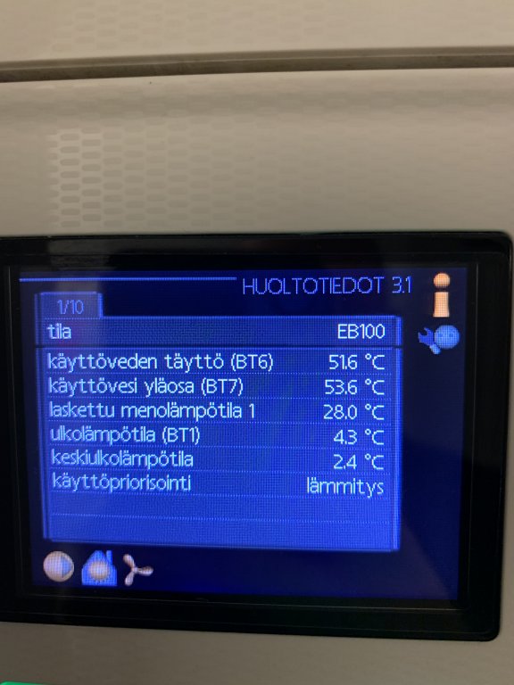

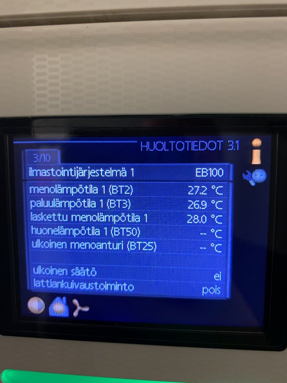

Nyt tuloilma 17 asteen luokkaa kun ruuvailin taas. Voi tosiaan olla että noista jakotukin putkista ei pysty käsikopelolla sanomaan mitään. Sen huomion tein että PE/S säätökorkki oli aivan löysällä (täysin auki?). Kuin myös muut joissa toi sama säätö.
Olis tosiaan jees kun saisi kylppärin lattiaan lämpöä. Tähän mennessä se on ollut aina viileä eikä kuivakaan niin nopsaan.
nyt nibe näyttää tämmöstä.
    67,5 KB · Katsottu: 296
    65,2 KB · Katsottu: 286
    71,4 KB · Katsottu: 293

Onko 1 asteinen tuloilma liian vähän vai ok näillä etelän nollakeleillä/muutamilla plus-asteilla?
minimi menolämpötila on nyt 27 astetta.
Mikä noiden logiikka oli?
Huonekohtainen anturivalinta on pois päältä ja termarit perusasennossa viivan kohdalla joka huoneessa jossa on (keittiö/oh/mh).
Millä valinnoilla saan sen ajamaaan lattialämmitystä päälle? Viileämpi tuloilma ja sillä painostetaan lattialämmitystä päälle? Millainen lämpökäyrän tulisi tällöin olla?

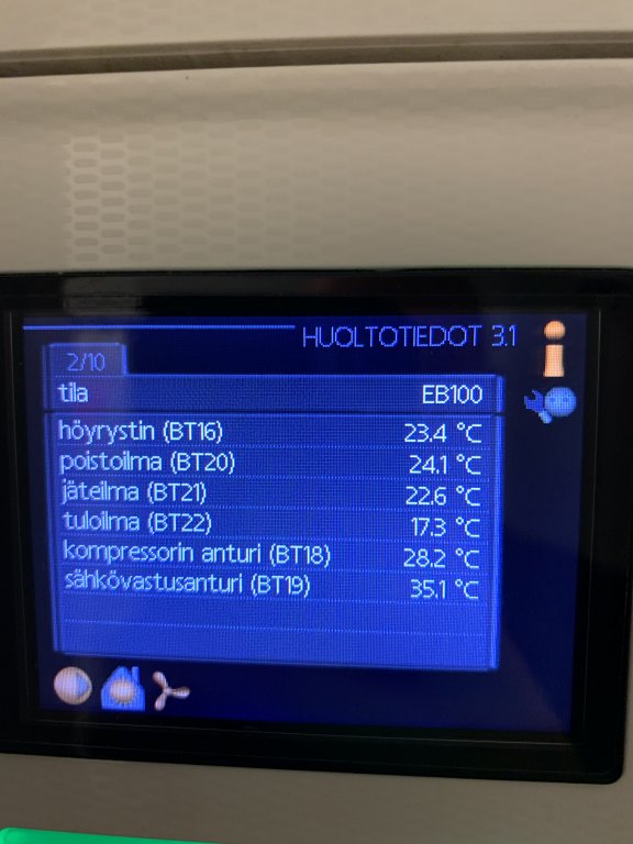

Kuinkahan pitkään tuon lattian lämpenemisen pitäisi kestää? Eilen illalla nostin min. menolämpötilaa ja lämpökäyrää ja ei vielä mielestäni selkeää vaikutusta kph lattian lämpöön.
Tuloilmaruuvia säädin vielä hieman enemmän kiinni, nyt noin puoli kierrosta auki ja tuloilman lämpötila (BT22) noin 22 astetta.
Säädä niin että tuloilma on vaikka 17-19 välillä. Sitten lattiat alkaa lämmetä enemmän kun et lämmitä ilmalla. Kannattaa harkita jos ostaisit halvan infrapunalämpömittarin niin voit mitata lattian lämpötilaa. Voisi auttaa asiassa. Kyllä pesuhuoneen pitäisi olla lämmin jos kiertovesi luokkaa 30 astetta. Jos jakotukki ei ole kiinni.
Ja viivan kohdalla olevista termareista. Mitään en tiiä mikä se viiva on, mutta jos joku huone missä on termari on liian kylmä tai kuuma niin väännä termarista sen mukaan minnepäin sen lämpötilaa haluat :)

Kiitos tiedosta. Mistäköhän tuon nyt tietää että jakotukki on varmasti auki? Sininen venttiili oikealla oli melkein kiinni (kireällä).

tuloilma tällä hetkellä 17 astetta ja pienin menolämpötila sen 28 astetta. Lämpökäyrä 3 ja +1
Joo, tiedän että helpoimmalla pääsisi kun ottais putkarin paikalle mutta jos tässä on joku yksinkertainen juju niin ei viittis sen takia maksellakaan.
Siis linjasäätöventiili oli melkein kiinni... arvaan. Oletan että sinulla ei ole kuin yksi jakotukki. Kaiva lattialämmityssuunnitelma esille ja kato sieltä linjasäätöventiilin esisäätöarvo ja ruuvaa kyseinen lukema linjasäätöventiiliin. Jos lämoöä ei tule tarpeeksi niin ruuvaa auki lisää. Jäi nyt sitten epäselväksi mikä se ongelma varsinaisesti on?

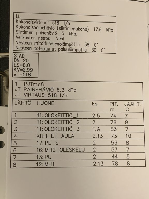

mikähän noista nyt on linjasäätöventtiilin esisäätöarvo?
ES 6. Toi lukema siis laitetaan asennusvaiheessa linjasäätöventiiliin ja mittaaja sitten mittaa virtaaman ja säätää laitteen lopuliseen arvoon. Jos lämpöä tulee liian vähän tai liikaa niin arvoa muutetaa.

Kiitos. Jos lämpöä haluaa lisää, niin voinko säätää ES arvoa linjasäätöventtiilistä? Eli tällöin ilmeisesti isompaa arvoa?
ja tosiaan sinisen korkin allahan se säätö oli eikä sinisessä korkissa (vaikka siinä kierteet onkin ja + ja - merkit), ja siellä arvo 6 oli ihan oikein asetettu.
Säädä nyt sinne kylppäriin lisää virtausta! Sillä linjasäätöventtilillä vaikutat koko torppaan ,ja eikös se ollut jo ihan tarpeeksi lämmin ,ihan liiankin kanssa!
laitoin googleen primex lattialämmitys....ja ohjeita löytyi kuvien kera ,säätämiseen ym ym ,vaikka kuinka paljon. Kannattaisi varmaan tutustua niihin ,tai sitte soittaa se kallis putkari paikalle :)
Olen tutustunut kyllä. Mutta voinko säätää esim. kylppärin virtausta suoraan isommalle arvolle ilman että se vaikuttaa negatiivisesti koko piirin keskinäiseen tasapainoon?
