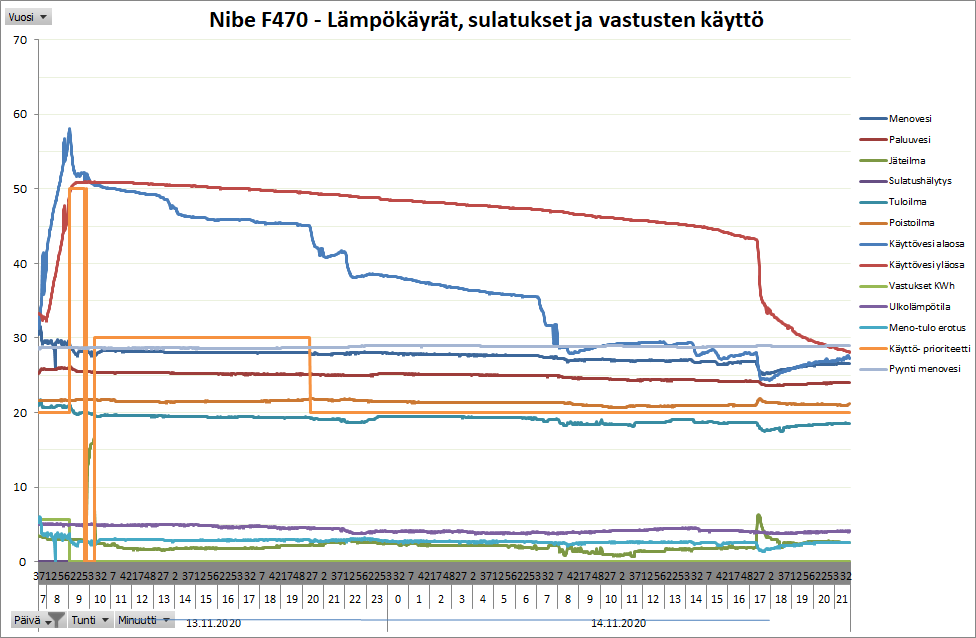

Nuo käppyrät eivät sitä kerro, ovat vain eri korkeuksilla olevien anturien antamia lämpötiloja. Sähkövastusanturi ja kompuran anturi ovat aika lähellä toisiaan ja jos sekoittumista ei tapahdu niin ne seuraavat toisiaan tiiviisti.

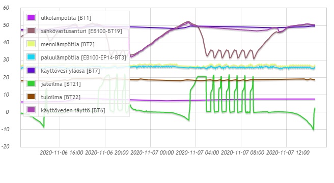

Kertokaapa miksi Nibe käy välillä melkoista katkokäyntiä ja sitten väkisin jurnuttaa niin pitkään että menee sulatukselle? Ei ole edes kylmä eikä juuri käyttövettäkään lämmiteltävänä. Kuvassa nuo alkupään ja loppupään -10 lähellä olevat lukemat on sulatuksia. katso liitettä 66662
Oliskohan tehnyt käyttövettä noissa pidemmissä käyntijaksoissa ja noissa pätkissä sitten lämmittänyt. Näin ainakin jos sähkövastuksen anturia on uskominen. Jäteilma näyttää pyörivän pidemmän käyntijakson aikana siinä nollan tietämissä. Jos lisäät ihan piirun ilmamääriä, niin jäteilma ei mene pakkaselle ja sulatus ei pitäisi tulla niin helposti.

Tuossa kuvassa minkä laitoin ei ole vastuksia käytetty ollenkaan. Tuohon kuvaan olin lisännyt jo tuloa ja poisto 1% kumpaakin. Nyt lisäsin 2% kumpaakin tunteroinen sitten. Ainakin nyt meni sulatukselle 2h päästä edellisestä :D Tosin nyt sulatteli jo kun jäteilma oli -2 asteista. Onko se tuommoinen 2% lisäys piirun verran, ettei kovin paljon enenpäänsä kannata enään rukata kun ollaan jo 3% päässä alkutilanteesta?

Se sähkövastuksen lämpöanturi seuraa sitä mitä se laite tekee vaikka itse vastus ei osallistuisi lämmitykseen mitenkään.
