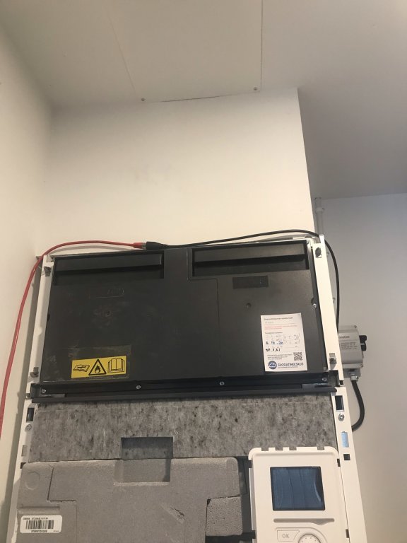

juhamat
Rupesin ilmaanaan PILPiä. Rakennuttaja on tehnyt sen päälle tuommoisen koteloinnin, niin ymmärränkö nyt oikein etten pääse avaamaan ollenkaan tuloilmapatterin ruuvia, että se jää tuon taakse? Voiko järjestelmän täytön tehdä jos laitteen yläpuolella olevaa ilmausruuvia ei pääse aukaisemaan, kun ohjeiden mukaan ilmausruuvit pitäisi olla auki täytön aikana? Tai voiko ilmauksen olettaa olevan aikalailla kunnossa jos ylempää ilmausruuvia ei pääse aukaisemaan?
Sen takia tuo alkoi ihmetyttämään kun kivijalka pysynyt pitempään märkänä, ja epäilyttää vuotaako lattialämmitysputki....

Mites koneen alaluukun takana oleva kondenssiketku/allas. Tukoksia? Sieltä normaalistikin vettä tulee, mutta pitäisi kulkeutua hallitusti viemäriin. Onko kone ”näkyvällä” paikalla? Rasinporalla reikä ilmausruuvin kohdille ylös tai levy kokonaan irti ilmaustarpeen tullen?
juhamat
Tarkennetaan että kivijalka ei ole märkänä PILPin kohdalta vaan yhden makkarin kohdalta on pysynyt märkänä toukokuun lopusta. Siitä varmistui jo että sadevesijärjestelmän putki ei mene ko kohdan alta, salaoja rutikuiva ja jos piirustukset pitää ees 3 metrin tarkuudella paikkansa niin ei mene viemäri tai vesikään siitä.
Kun ko altaaseen kaataa vettä niin lorisee putkesta pois viemäriin. Kone on pienessä varastossa niin eipä se näy "vieraille". Mutta ilmeisesti kysymykseeni vastaus on että tuohon ruuviin pitäisi päästä käsiksi. Nuo levyt on paklattu niin viimeisen päälle ettei näe ees missä on ruuvin kannat :D Virhe kai se rakennuttajalta on. Taidan reklamoida samalla kuin muustakin :)
Uskaltaako järjestelmään lisätä vettä jos ei ole tuota yläruuvia käyttänyt auki? Kun ilmasin alaruuvista niin paine tippui 0,4 kun kone ei ollut päällä ja on nyt noussut 0,6 kun se on pörissyt tunnin. Viimeisen puolivuotta pyöriny jossai 0,7-1 välillä. 1 tasoinen talo. Ja pitääkö ilmata jakotukiltakin?

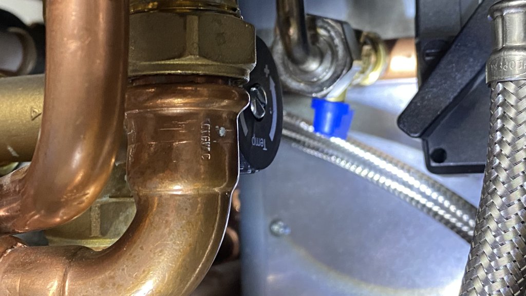

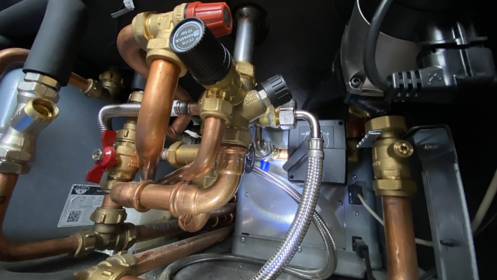

Ilmaus ja paineongelmat. Onkohan tuo QM11 täyttöventtiili tuo alaspäin oleva sininen vipu joka kuvassa näkyy? Itse en löydä muuta vipua.
Ilmasin avaamalla ilmausruuvia ja paineet tippui 0.3:een enkä saa niitä enää ylöspäin.
Tuota sinistä vipua kääntäen ei tapahdu mitään paineille

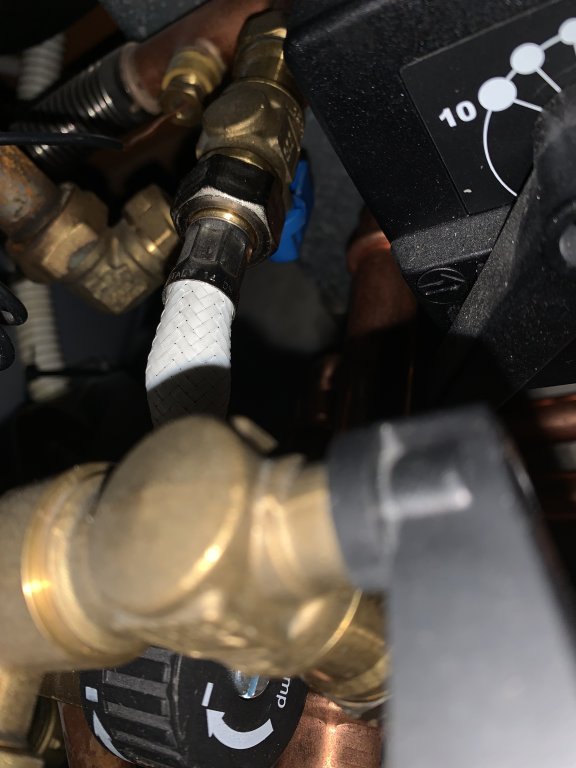

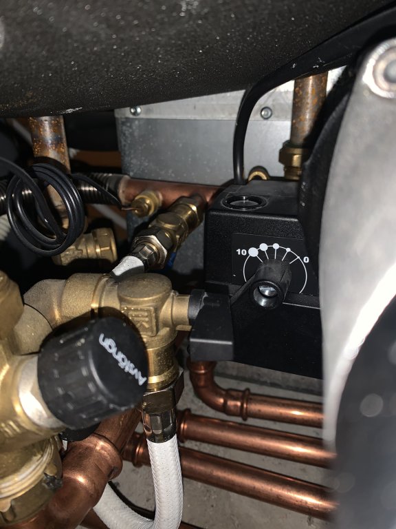

Sammeli77
Omassani on täyttölinjassa/punosletkussa 2 venttiiliä. Toisen huomasin vasta kun ihmettelin että miksei paine nouse.
kuvassa musta ”vipuhana” ja sininen (näkyy paremmin toisessa kuvassa).

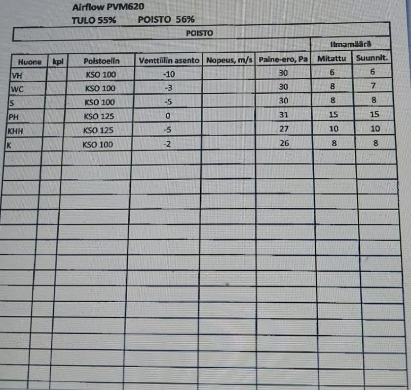

rapids

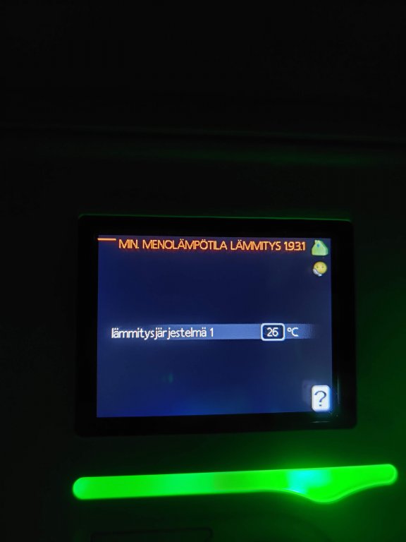

Kiitos kaikille vastanneille!
-Olen säätänyt lämpökäyrän 2+2
-Lisäyksen pysäytys +5C
-Min. menoveden lämpötila on 26C
-RN1 venttiiliä olen säädellyt noin 1/4 osaa kerrallaan ja odottanut muutaman tunnin ja seurannut tuloilman lämpötilaa. Olen toistanut tämän monesti ja oletan että myötäpäivään kierrettäessä viilenee.
En ole huomannut mitään vaikutusta lämpötilamuutoksessa. Kylpyhuone on OK ja nyt huoneistotermostaatit ovat olleet minimissä pari päivää ja lämpötila huitelee 24C-25C.
Pitäisikö venttiili sulkea kokonaan ja kiertää se 2-3 kierrosta auki ja lähteä siitä säätämään?

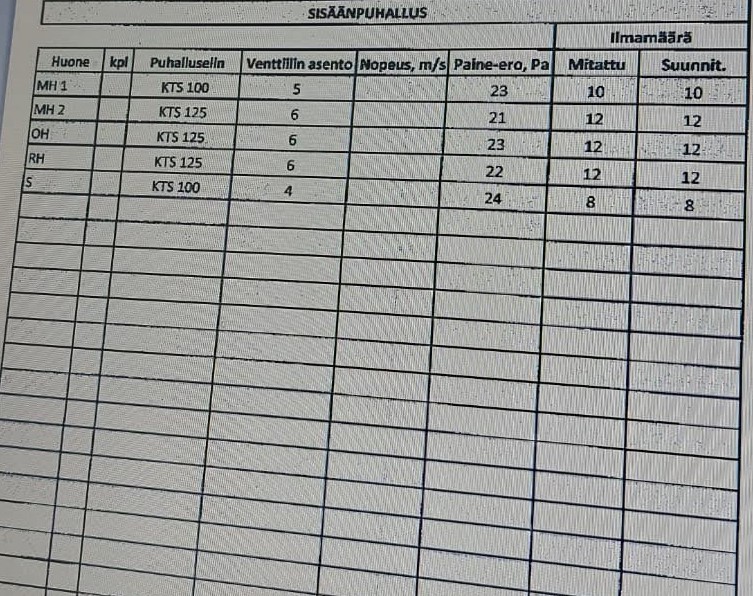

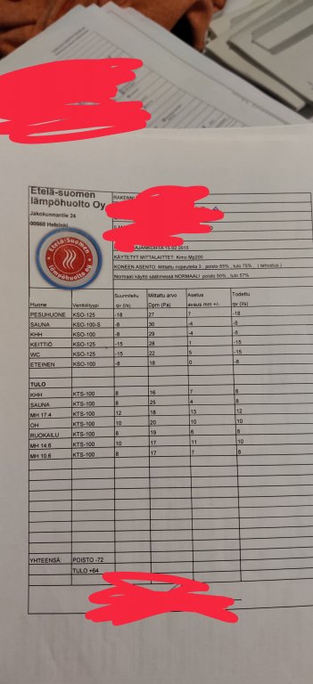

Ohessa mittauspöytäkirjat.
EDIT. Lisäyksenä vielä että oma lämpötilamittarini sijaitsee huoneessa, johon aurinko ei paista koko päivänä. Ymmärrän toki kyllä että asunnot pysyvät välillä pitkään lämpimänä kuuman päivän jälkeen, mutta välillä on ollut kylmempiä öitä ja tämä mittari ei kyllä ainakaan alle 23C ole käynyt.

misa64
Käännä se RN1 kokonaan kiinni , ja lähdet siitä avaamaan 1/4 osa kierroksin. Vaikutus on nopea 15 -30 min riittää ja lämpötila luettavissa. Siinä venttiilissä se eka avauskierros on merkittävin , sen jälkeen se on lähinnä täysin auki!
Tulihäntä
Karkeasti RN1 kesällä 0,5 kierrosta auki tai kiinni. Talvella 0,75-1 kierrosta auki. Toki tuo edellyttää että ilmamäärät on ok, käyrä on ok ja iv-putket on jollain tapaa järkevästi eristetty. Ja toki taloissakin on eroja.
juhamat
Jos sisällä on liian kuuma ja asuinhuoneissa ei lämmitykset päällä, niin pidä RN1 kiinni kunnes yöllä alkaa ulkolämpötila käydä alle 10 asteen. Tuossa RN1 on se konna homma että jos haluat asuntoa viileämmäksi niin sen pitää olla kiinni, muuten se lämmittää koko ajan sisääntulevaa ilmaa. Mutta jos ulkolämpötila käy vaikka +5 ja näin olleen sisääntuleva ilmakin ois sitten +5 tai vähän päälle, niin sillon RN1 pitäs olla jo vähän auki (itsellä ehkä 1/4 tai 1/8 kierros) että se lämmittää vähän ilmaa. Eli sitä pitää sitten säätää joka aamu ja ilta jos on liian kuuma, tai antaa sen päivällä lämmittää mahdollisesti liian lämpöisää asuntoa ja pitää koko ajan vähän avattuna syssymmällä.

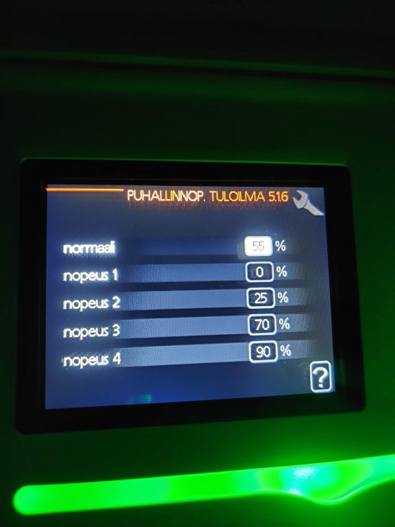

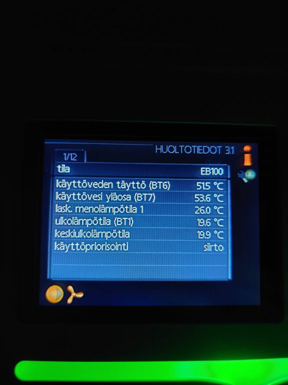

Kesäsäädöt toimi erittäin hyvin kiitos foorumilaisten, lämpötila ei asunnossa noussut kovimmillakaan keleillä +27 yli. Tosin yöllä yö jäähdytyksellä ja takaovi oli välillä tuntitolkulla auki että kämppä jäähtyisi vähän, hyvin kuitenkin selvittiin.

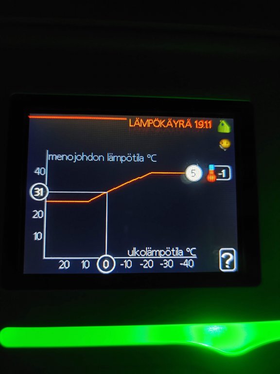

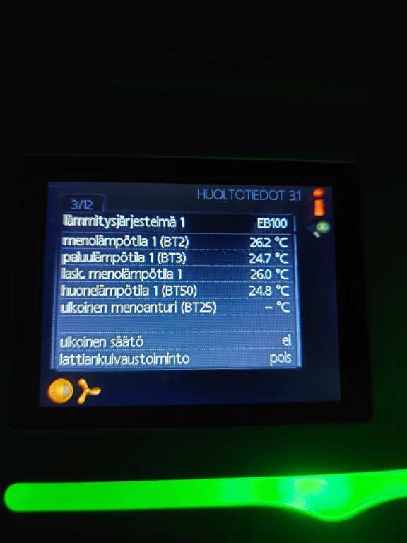

Nyt olis aika taivastella syksyn säätöjä ensi talvea ajatelleen. Taas työreissua tulossa ja säätö etänä ei ole mahdollinen kun näytöstä puuttuu Uplink liitin, kone on vuosimallia 2013.
Osaako raati sanoa onko kaikki kunnossa, meillä on vielä lattiatermostaatit pois päältä koska ulkolämpö seilaa +10 ja 17 asteen välillä.
Asunnossa sisällä lämmintä 23 astetta, saunat ja takat ollu lämmittämättä jo muutaman päivän.
RN1 on nyt resilusti auki reilu kierros.
Ensi talvena olisi tarkoitus lämmittää reilusti varaavaa takkaa ettei lämmityskulut turhaan nousisi.
Pelkkä PILP kone, asetukset olleet aina mitä sattuu kun talo rakennettu 2013 ja edellinen omistaja säätänyt vähän perseelleen täällä kaiken.
Kuinka usein tuota konetta täytyy ilmailla?
Lämpöläyräkuvassa säädöt 2 / -1, näkyy vähän huonosti.

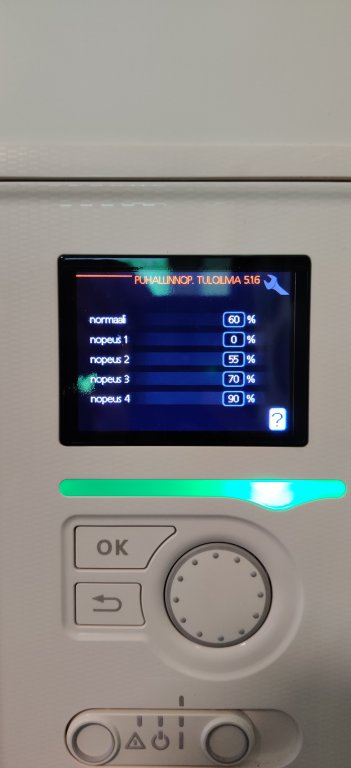

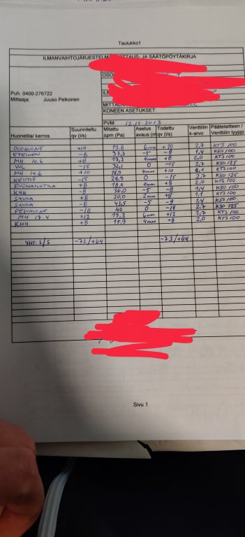

Saako jotenkin noita poisto/tuloilma eroja säädettyä? Alkuperäisessä säätölapussa vuodelta 2014 on ihan eri arvot mitä kone näyttää nyt.
Nyt eri asennoissa normaali 65%, 0%, 30%, 80% ja 100%... Ei varmaan mitään häviä jos kokeilisi alkuperäisiin säätöihin laittaa?
Tässä vielä lainaus siihen aikaisempaan pohdintaan liittyen missä näkyy alkuperäiset säädöt koneelle.
En ole vielä(kään) säädättänyt / mittauttanut konetta tai ilmavaihdon eroja ammattilaisella, se olisi tarkoitus tehdä jossakin vaiheessa (arvi oli puhdistuksesta ja säädöstä semmoinen 300-500€...
Tässäpä näitä kuvia liitteenä, viisammat osaa kertoa enemmän.
Lähtisikö näistä irtoo jotain?

Tuo kierron minimilämpötila voi aavistuksen lämmittää huoneistoa mutta pidät sitä käytössä olettavasti kylppärin lattian kuivaamiseksi, mikä onkin ihan fiksua. Tuossa IV-pöytäkirjassa on yksikkönä litraa/sekunnissa ja F470 käyttää prosentteja (maksimitehosta). Mittauspöytäkirjassa pitäisi olla lukemat millä puhaltimien prosenteilla kyseiset l/s-lukemat ja niiden summa on saatu. Jos tietoa ei ole, niin suuntaa antaa F470 asentajan opas mutta paras olisi tilata IV-mittaus ja samalla varmistaa myös paine-ero vaipan yli (talo aavistuksen alipaineiseksi).
Minusta paineen pitäisi olla noin 1 bar tasoa. Kannattaa korottta, ettei kiertovesipumppu pääsisi kavitoimaan (=rikkoontuu).
Olen vuoden tutustunut F470 taloon ja ei ole kertaakaan tarvinnut ilmata.
Jos haluat säästää, niin ohjelmoi 2. nopeudeksi selvästi normaalinopeutta pienemmät prosentit ja kytke puhaltimien tahdistettu käyttö päälle. Nykyisistä normaalinopeuden prosenteista voit päätellä suhteen paljonko tulon pitää olla poistoa pienemmällä. Tai katsotte IV-mittajan kanssa kohdalleen.
Toinen energiaa säästävä asia on säätää normaalinopeuden ilmamäärät passeliksi esim. poisto 55 % (ja tulo oikeassa suhteessa poistoon), jotta saisit poistokennon pidettyä sopivasti sulana mutta ilmamäärä ei ainakaan tarpeettoman suuri. Tietenkin jos sinulla on suuri talo ja paljon henkilöitä ja elämiä, niin ilmaa kuuluukin vaihtua.
Minulla on nuo nopeudet 1=seis, 2=säästö(vain kun kompura seis), 3=takkakytkin ja 4=tehostus.
Muista mittauttaa/säädättää kaikki nopeudet jos tilaat henkilön paikalle.
