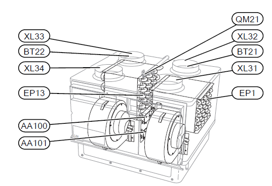

Tämän sepustuksen lopuksi vielä kysymys. Missä kohti laitteessa sijaitsee tuloilmapatterin ilmausventtiili, eli QM21? Pitääkö puhaltimien edessä oleva harmaa muovikansi ruuvata pois paikoiltaan?
Ei tarvi koneesta purkaa mitään, se on siellä koneen päällä. Jos olet koneen yläpuolelta koteloinut enemmänkin niin sit niitä tarvii mahdollisesti purkaa mutta tosiaan pääset siihen kiinni koneesta purkamatta mitään:

katso liitettä 72120
Jeps, kiitos. :) Löysin sen venttiilin, kun otin sisustustimpurin tekemän kotelon pois laitteen päältä. Nyt on lämmitysjärjestelmä taas täytetty ja ilmattu ja laite toimii niin kuin pitääkin. :) Pitää vielä etsiä RN1:n rautalankakyhäelmän tilalle sopivan kokoinen lukkorengas, niin ei pääse enää käymään vahinkoa. :)
