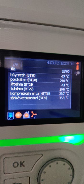

BT21 on pyörinyt 4-5 asteen väliä, sitten kun sammuu noin heiluu tuonne 22.
Tänään takan lämmityksen aikana 30% puhalluksella arvot heilahtivat kuvan mukaiseksi.
Palautui takas kun käytti normaalia asentoa (65%)

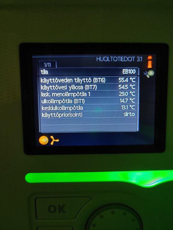

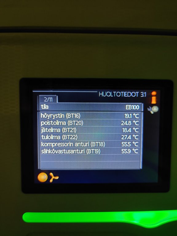

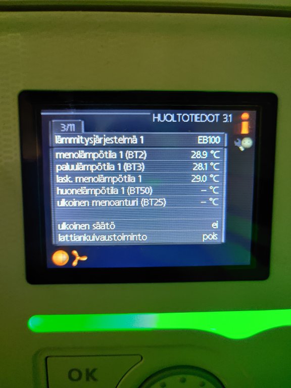

Noniin nyt kun vähitellen alkaa ilmat viilenemään ja sähkönkulutus kasvamaan, niin pitänee alkaa optimoimaan laitteistoa ihan tosissaan. Tavoitteena pitää torppa mukavan lämpöisenä, tai ainakin ymmärtää miten lisälämpöä mieluiten kannattaa tuottaa ja kuitenkin pitää sähkönkulutus kurissa. Eli aika itsestäänselvä skenaario.
Talo on yksikerroksinen 80m2, vesikiertoinen lattialämmitys, huonekohtaiset termarit pl. vessa ja kylppäri sekä pilpin lisäksi on ilmalämpöpumppu.
Nykyiset asetukset on olleet sillä tavoitteella, että kylppärin lattia tuntuu jalalle lämpimältä ja kuivuu järkevässä ajassa. Se vaati sen, että menojohdon minimilämpö on ollut 29C kesällä.
Nyt helteiden loputtua tuntuu että ehkä asunto lämpenee hiukan liikaa pelkän Niben käytöllä. Kesällä puhalsi ilppi viilennystä ja kulutus oli maltillista, joten tyydyin asetuksiin.
Poisto- ja tuloilma on 40/38, mutta niitä tullaan ilmeisesti tänään vielä hienosäätämään.
RN1 venttiiliin en ole koskenutkaan.

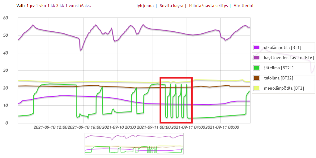

Olen tässä parina päivänä ihmetellyt mitä kone tekee yöllä eli mikähän vois selittää tän punaisella rajatun "ilmiön" eli eikös se tuossa käynnistele ja sammutele kompuraa mutta minkä ihmeen takia...? esim tässä alla alkoi n. puol kaksi ja tuota aika tuossa on n kolmisen tuntia.
Näytä liitetiedosto 73104
Katkokäyntiä. Käyttövesi on lämmintä ja varsinaista lämmitystarvetta ei ole riittävästi on-off kompuralle.

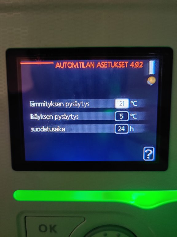

Säädä sitä RN1, vaikka niin että on 18 tai 20 jos tuloilma tuntuu viileältä. Kunhan pidät huolen ettei käy alle 10 asteen.
Onkohan sulla käynyt kesällä niin että lämmityksen pysäytys on usein pysäyttänyt veden kierrätyksen pesuhuoneen lattiassa ja siksi aika kuuma kiertovesi? Minulla tuo arvo on muistaakseni maksimi. Minulla oli kesällä kiertovesi 26, nyt 27.
Voit koittaa laskea lisäyksen pysäytystä jos haluat pihdata lämmityksessä ja katsoa mistä löytyy raja ettei kerkeä tehdä käyttövettä. Huoltovalikosta, johon pääsee painamalla pitkään back nappia, voi vaihtaa tredirajaksi vaikka 0. Nämä säädöt toki pätee vasta kun ulkolämpötilat alkaa olla noita luokkia.
Jos sulla on pesuhuoneen lisäksi lämmityksiä missä ei ole termostaattia, kuten eteinen tai isojen ikkunoiden alla, niin kannattaa tsekata jakotukki ja rajoittaa niitä jos liian kuuma. Kannattaa myös rajoittaa sen huoneen kiertoa missä ILP on sitten kun alat lämmittää ILPillä ja ottaa termari pois.

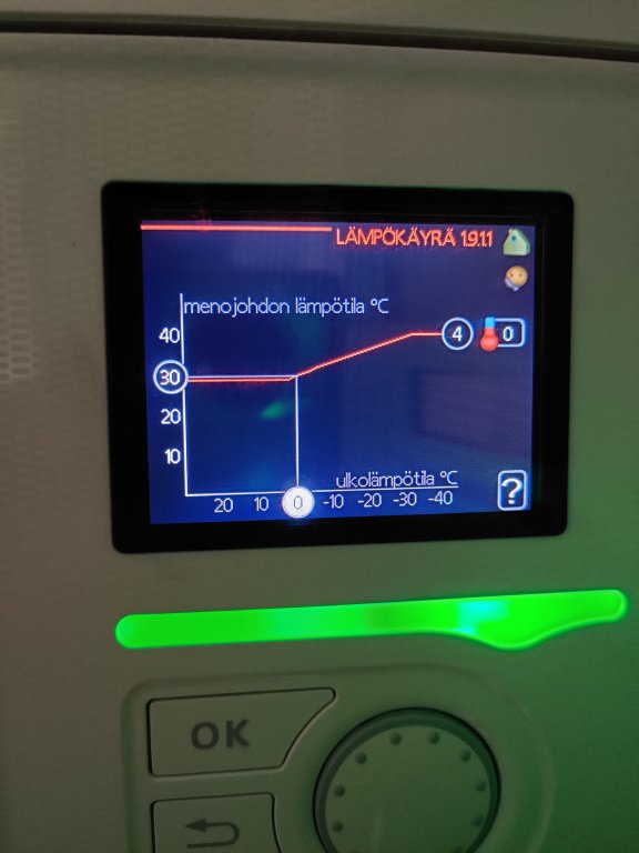

Tarvis vähän apua. Ollaan muutettu kesällä 2013 valmistettuun paritaloon jossa on 64 neliötä.
Nyt ilmojen viilennettyä lähelle +0 niin talo tuntuu todella viileältä. Lämpökäyränä on tällä hetkellä +1 /+3.
Sitten lattia termostaatit on auki säätimessä +3/6 isoissa huoneissa ja makuuhuoneissa +2/6.
sisälämpötila on vaan siinä +20 kieppeillä.
Varmaan +22 olisi sopiva.
Miten lähtisitte säätää?
Jakotukkiin en ole koskenut millään tavalla.
Vesikiertoisessa lattialämmityksessä termostaatit on joko täysin kiinni tai täysin auki, eli välimuotoja ei siis ole kuten vaikka sähköllä toimivassa laittialämmityksessä. Yritä ensin laittaa termostaatit "täysille", jotta varmasti ovat auki ja vesi alkaa kiertää noissa huoneissa. Talvella nuo voivat olla aina auki, ellei sitten käy niin, että yksi huone tulisi jostain syystä todella kuumaksi. Sopiva lämpötila haetaan käyrällä vuorokausi välissä odotellen muutosta.
Lämpökäyrää voi nostaa sitten myöhemmin, jos tarpeen, mutta ei tuo 1+3 hirveästi eroa sopivasta alkusäädöstä 2+2. Valikon 4.2 käyttötila lienee jo nyt automaattinen, mutta sen voi toki tarkistaa samoin kuin "suurin menojohdon lämpötila" joka lienee sekin jo kohdallaan.
