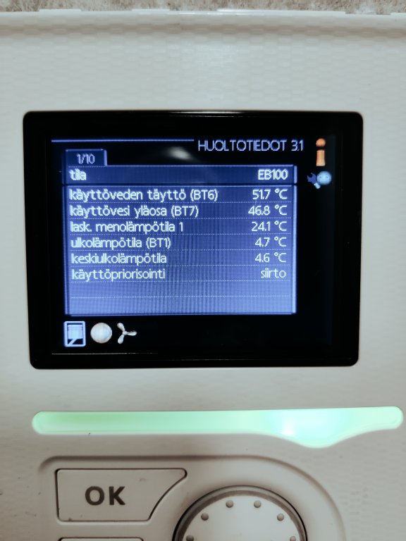

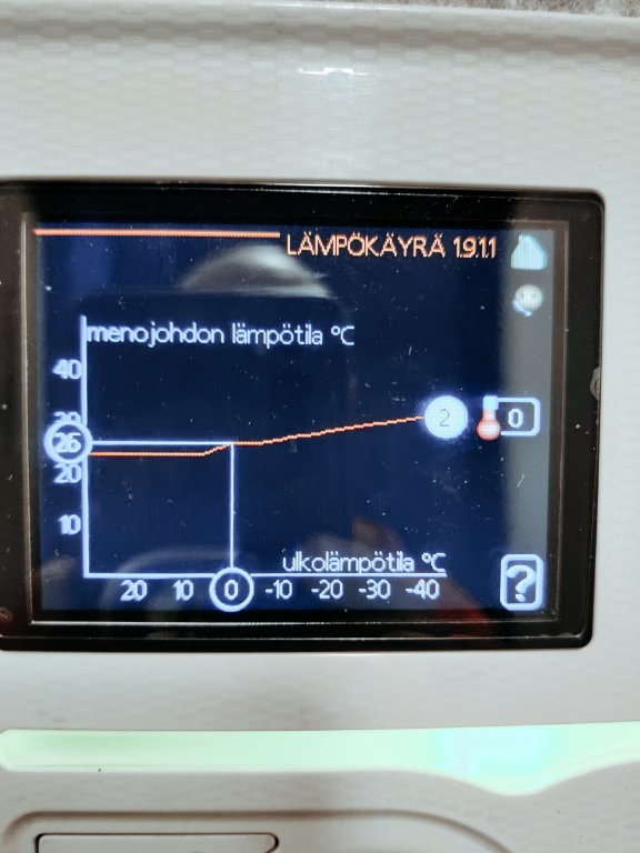

Moro!
Nyt olen niin monta tuntia lukenut palstaa ja yrittänyt päästä jyvälle NIBEn sielunelämästä, että pakko laittaa myös itse viestiä. Välillä tuntuu, että tarvis olla joku LVI-Insinööri, että osaisi laittaa asetukset kohdilleen.
Kohde on viime keväänä valmistunut omakotitalo Helsingissä. Neliöitä himpun verran alle 110. Iso olohuone/ruokailutila, jossa vinokorotus katossa. Makuuhuoneita kolme.
NIBEn lisäksi talossa Mitsun ILP.
Nyt kun lämmityskausi on aluillaan niin olen yrittänyt opetella PILPin säätöä ja seuraillut sähkön kulutusta. Tuntuu, että jo nolla ja pikkupakkassäällä vastukset käy paljon ja sähköä menee. Tarkoitus tietenkin päästä mahdollisimman järkevään ja säästävään ratkaisuun.
Laitan kuvina tältä päivältä arvoja. Jäteilma vaikuttaa melko kylmältä. Tänään vaihdellut -10 ja -1 välillä. Tuossa kuvassa -5,8. Miltä vaikuttaa? Ulkolämpötila ollut tänään noin 3 astetta.
Kysymyksiä, joita herännyt lukiessa: Mikä on trendiraja ja kannattaako muuttaa tehdasasetuksesta? Lisäyksen pysäytyksen raja ja monen tunnin keskiarvon mukaan kannattaa laittaa? ILPin käyttö eli kannattaako jo pienillä yöpakkasilla laittaa lämmittämään? Vähentääkö vastusten käyttöä?
Poissaoloasetus. Kuinka kylmäksi kämpän voi päästää poissaollessa vai onko siinä joku tehdasvakio? Kannattako poissaollessa antaa myös ILPille töitä?

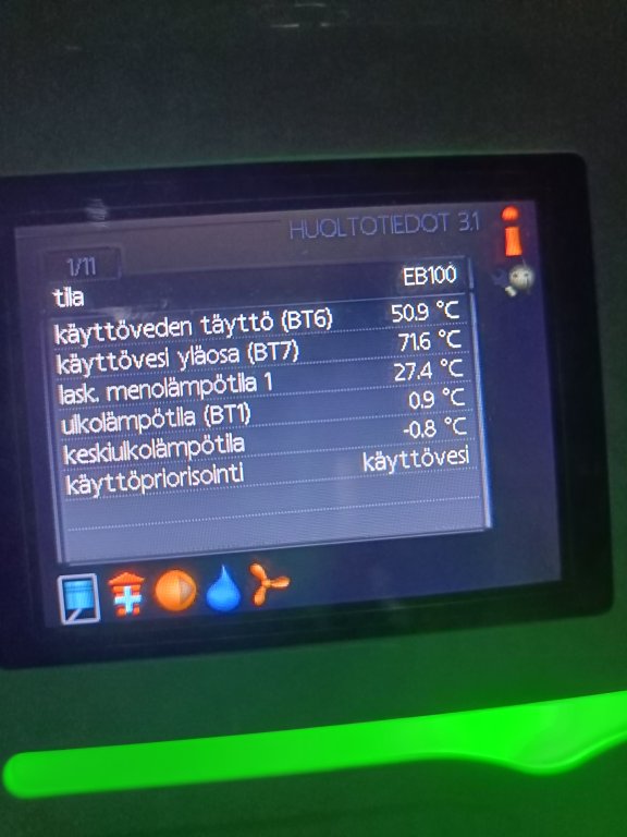

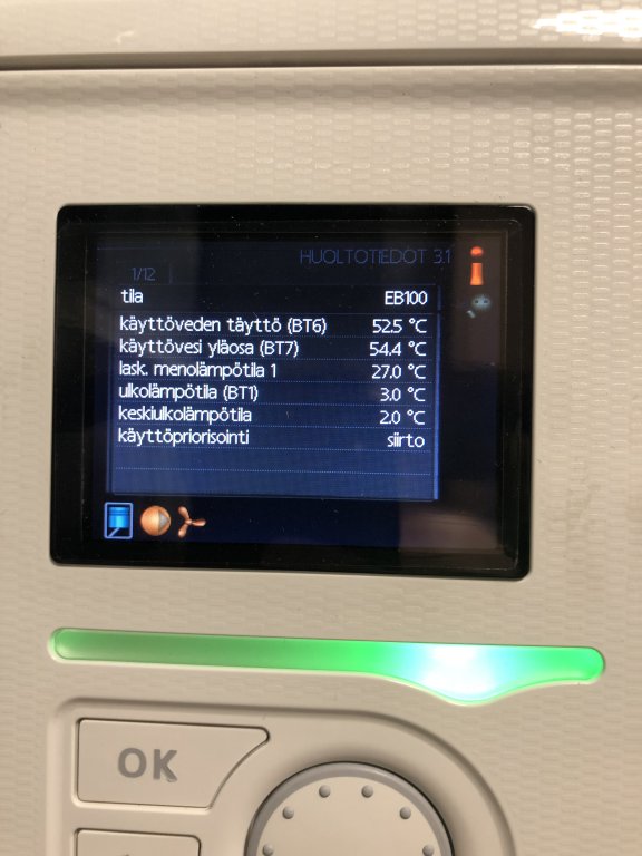

Voisko joku viisaampi kertoa miten tuo käyttöveden yläosa BT7 vaikuttaa mihinkään. Mulla se on tällä hetkellä jo 72 asteessa, millä tavoin saan sen alemmaksi jos siihen tarvetta olisi.
Hmm.... jotain nyt hämärästi, koska kompressorilla ei tuo 72C voi mitenkään tulla. Eli katsoppa miten käyttöveden asetukset on nyt laitettu, huoltovalikon kautta näkee ainakin ja sinne pääsee pitämällä "takaisin" nappia pohjassa jonkun sekunnin.
Tuossa. Normaaliasetuksella on käyttövesi
    63 KB · Lukukerrat: 255
    60,8 KB · Lukukerrat: 258
Tuota noin... olisikohan tuossa ollut joku legionellakorotus (Niben termein jaksottainen korotus) vai onko lämpötila kokojan noin korkealla? Asetukset ovat ihan järkevän oloiset.
