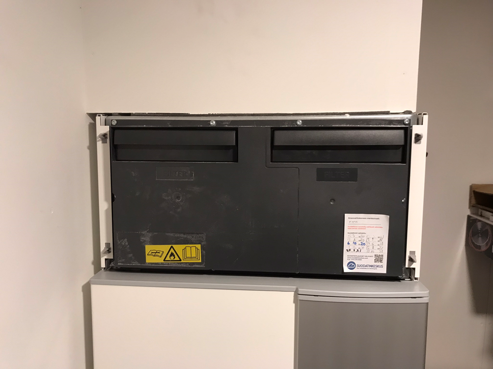

Termostaatin asennuksen jälkeen näyttäisi että tuloilma seilaa siinä 18 - 21 asteen välillä. Näkyi olevan nestetäyttöinen termostaatti ja varmaankin johtuu siitä. Kaasutäyttöinen reagoi ilmeisesti jonkun verran nopeammin ja pitää tuloilman lämmön varmaan paremmin vakiona. Toki tuo meidänkin tarkkuus varmaan riittää jos vertaa siihen että ei ole termostaattia ollenkaan.
Kannattaa säätää esisäätöä venttiilistä pienemmälle jos haluaa sen asettuvan. Itellä on kans patteri venttiili kytketty omaan koneeseen. Tosin rinnan sen säätöruuvin kanssa.

Sitä mietin, että onko syypää sähkönkulutukseen tuloilman lämpötila? Se näkyy meillä olevan 23 astetta tälläkin hetkellä, joten lämmitteleekö Nibe sitä tuloilmaa sähköllä lisäyksen estosta huolimatta? Ja pitäisikö tuota tuloilman lämpöä yrittää saada pienemmäksi jo näilläkin keleillä? En ole tässä parin vuoden aikana vielä onnistunut kikkailemaan sen ruuvin kanssa niin, että olisi joka kelillä (syksystä kevääseen) alle 20 astetta tuloilman lämpötila. Talvella menee herkästi liian kylmäksi ja keväällä/syksyllä tuppaa olemaan liian suuri.
Ilman termostaattia on täysin mahdotonta saada tuloilman lämpötilaa tasaiseksi. Itsellä se oli vielä viime viikkoon mennessä kokonaan kiinni mutta nopeasti laskevat yölämpötilat 3-5 pakottivat avaamaan sen. Päivisin ilmaa ei tarvisi lämmittää lainkaan. Meillä on vielä tuo tuloilmakanava lähes suoraan auringossa aamusta keskipäivään niin sekoittaa vähän pakkaa. Tosin mielellään tuon auringon lämmittämän ilman otan vastaan näin lämmityskaudella :D
Nyt tuloilma näyttää olevan 18 (ulkona 12), viimeyönä tuloilma kävi 6-7 asteessa. (Ulkona 3) sisälämpö tasaisen 19-21.
Edit. Ilppi käytössä. 19,5 pyynnillä.

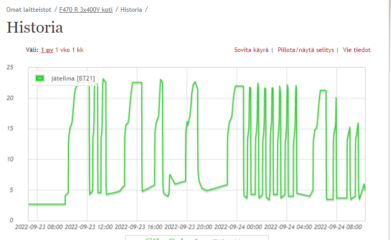

BT21 on pyörinyt 4-5 asteen väliä, sitten kun sammuu noin heiluu tuonne 22.
Tänään takan lämmityksen aikana 30% puhalluksella arvot heilahtivat kuvan mukaiseksi.
Palautui takas kun käytti normaalia asentoa (65%)

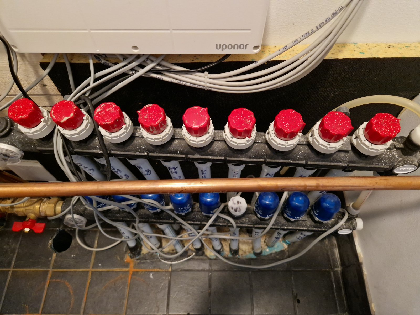

Osaisko joku jeesata mua ymmärtämään jakotukin salat? Niben kanssa on tullut paljon värkättyä, mutta tähän en ole vielä oikein uskaltanut koskea. Ohessa on kuva jakotukistani. Putkissa olevat kirjaimet näkyvät huonosti tuossa, mutta ne ovat järjestyksessä vasemmalta oikealle seuraavasti: 1. OH / 2. OH / 3. K / 4. MH / 5. KHH / 6. SAUNA / 7. MH / 8. ET / 9. MH
Ja sitten kysymyslistaan :)
1. Talossa on vain 6 huonetermostaattia (kolmessa makuuhuoneessa, olohuoneessa, eteisessä ja kodinhoitohuoneessa). Koska talossa on avokeittiö, niin mahtaako olohuoneen ainoa termostaatti säätää putkia 1-3? Keittiössä on laatta ja olohuoneessa laminaatti, niin en ole oikein huomannut, vaikuttaako termarin päällä/poissaolo eri tavalla olohuoneen ja keittiön lattialämpöihin.
2. Onkohan täällä kokonaan ne virtaussäädöt tekemättä, kun kaikki punaiset korkit on väännetty maksimiin eli 5-asentoon? Tuo korkin alla oleva harmaa osa on hieman eri asennossa eri putkissa, mutta kaikissa kuitenkin korkki väännetty tappiin asti. Sinänsä mitään ongelmia ei ole ollut, vaan talo lämpiää kivasti ja tasaisesti joka tilassa. Ihmetyttää vaan, onko tuo tosiaan "oikein" säädetty.
3. Haluaisin ratkaista ikuisuusongelman eli viileän kylppärin lattian, tai ainakin sen, että kylppärin/saunan lämpötila on käytännössä sama 22 astetta kuin muualla talossa. Kylppäri ja sauna ovat samaa tilaa, välissä vain lasiseinä ja lasiovi. Jos jätän tuon 6. korkin eli saunan, jonka oletan pitävän sisällään myös kylpyhuoneen, noin kuin se on ja väännän kaikkia muita korkkeja esim. vitosasennosta neloseen, niin kiertääkö kylppärissä/saunassa jatkossa nopeampaa vesi kuin muissa huoneissa ja se lämmittäisi tilaa suhteessa enemmän? Haluaisin nostaa kylppärin lämpötilan ainakin 23-24 asteeseen ja pitää muut tilat n. 21-22 asteessa. Meillä on minimimenoveden lämpötila 25 astetta, enkä haluaisi nostaa sitä kovin paljoa ylemmäs, ettei koko lämpökäyrä mene pilalle pakkasten tullen, vaikka ilmeisesti silläkin voisi kylppärin lämpötilaa nostaa, jos samalla kuristaa termareilla muiden huoneiden lämpöä pois. Mutta oma järkeni sanoo, että tuo jakotukkikikka voisi olla parempi tapa ratkaista ongelma.
4. Jos haluaisin myös esim. keittiön laattalattian vapaaseen kiertoon, niin voinko vain repiä irti tuon 3. putken sinisen korkin? Ja sen jälkeen keittiön lattiakin pysyi samalla tapaa jonkunlaisessa lämmössä kuin kylppärinkin lattia, vaikka olohuoneen termari olisi kiinni?
5. Jos talossa olisi ilp (mahdollisesti tulossa) ja huonetermarit olisi väännetty kaikki kiinni tai hyvin pienelle, niin onko olemassa jokin riski, että vesiputket lattiassa jäätyy talven aikana, jos ilp ja Nibe pelkällä kompressorilla kykenisivät lämmittämään taloa ja käyttövettä? En tiedä miten todennäköistä tuo on, mutta jos tulee leuto talvi pikkupakkasilla, niin pienelle säädetyt huonetermarithan ei aktivoidu välttämättä missään vaiheessa, jos ilp yksistään pitää lämpötilan esim. 21 tai 22 asteessa. Ja tällöin vesi ei kierrä talossa lainkaan pl. kylppäri/sauna, jos olen oikein ymmärtänyt.
Menipä taas postaus pitkäksi. :) Mutta ei ole maallikolle niin helppoja nämä jutut...

katso liitettä 80204
Todennäköisesti se sama olohuoneen termari säätää piirejä 1-3, jos haluat se keittiön vapaakiertoon ruuvaa siitä tuo sininen toimilaite irti.
Löytyykö sulta lattialämmityssuunnitelmaa missä esisäätöarvot? Jos ei ole niin Uponorilta saattaa löytyä kysymällä. Vaikea sanoa noista onko säädöt tehty vai ei. Vaikuttaisi ainakin kuvassa punaisen säätöpyörän uloke olevan väärällä puolella asetusrenkaan pysäyttimeen nähden. Jos on säädetty niin ei ole säätäjä ihan tiennyt mitä tekee. Nuo säädöt menee helposti sekaisin jos tuo punainen korkki on irrotettu, asetusrengasta säädetty välissä ja laitettu korkki eripäin takaisin. Ne on kyllä helppo säätää itsekin suunnitelman mukaisiin arvoihin. Jos haluat niin voit ottaa nykyiset säädöt talteen laskemalla kuinka paljon kunkin piirin säätöä pitää vääntää kiinni asti. Joudut nostamaan tota harmaata asetusrengasta ylös kun toi punasen pyörän uloke on tosiaan väärällä puolella, nythän noita ei voi kiinnipäin vääntää ollenkaan. Sitten voit aloittaa liitteen ohjeen mukaisesti, ensin alemman laatikossa olevan ohjeen mukaan säätöarvojen ”nollaus”, sen jälkeen säädön teko ylempänä olevan ohjeen mukaan. Säätöarvon numero tulee siis sen jakotukin mustan merkkiviivan kohdalle ja sen jälkeen avataan pysäyttimeen asti.
EDIT: Ohjeessa on ylempänä muuten virhe, säätöä tehdessä asetusrengasta pyöritetään toki myötäpäivään ja sit venttiili avataan vastapäivään.

Löysin ne esisäätöarvot Uponorin papereista. Ilmeisesti tuota jakotukkia on säädetty aikanaan, mutta jotain taitaa kuitenkin olla pielessä. Alla on lista paperien esisäätöarvoista ja perässä suluissa se arvo, joka jakotukissa on harmaassa kiekossa sen loven kohdalla:
Piiri 1 OH = 2,1 (2,2)
Piiri 2 OH = 2,5 (2,5)
Piiri 3 K = 3,2 (2)
Piiri 4 MH = 5 (5)
Piiri 5 KHH = 3 (3)
Piiri 6 SA = 2,3 (1)
Piiri 7 MH = 1,9 (2,1)
Piiri 8 ET = 1,5 (1,5)
Piiri 9 MH = 2,4 (2,5)
Erityisesti tuo vapaan kierron piiri 6 näyttää olevan aivan päin persettä? Ei ihme, että kylppärissä on laatta viileä. Tuli jo stressi nyt tästäkin, että onko tuolla edes lattia kuivanut kunnolla kaikki nämä vuodet, jos lattia on lämmennyt aivan liian laiskalla teholla. On nyt sentään tullut kuivattua aina se lattia hyvin ja tehostettua ilmanvaihtoa suihkun/saunan jälkeen pariksi tunniksi. Toisaalta järkeeni ei käy sekään, että miksi tuolla tilassa on pysynyt kuitenkin sama lämpötila kuin muualla talossa, jos vesi kiertää aliteholla? Kylppärin ovikin on aina kiinni.
Sekin selvisi piirustuksista, että OH:n termari tosiaan ohjaa piirejä 1-3.

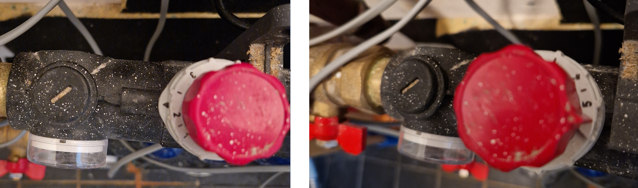

Ennen kuin alan mitään korjailemaan, niin haluaisin ymmärtää tämän asian. Kyllä mä nytkin voin vääntää kiinnipäin noita punaisia korkkeja; tartun vain kiinni ja väännän vastapäivään. :) Kyllä ne menevät ongelmitta pienemmälle, vaikkei koskisi harmaaseen renkaaseen.
Ohessa on kuva piiristä 1 - siinä arvo on suunnilleen kohdillaan, mutta punainen korkki on tosiaan väännetty ääriasentoon pysäyttimeen asti, kuten muutkin korkit. Tämä on nyt yksi asia, mitä en tajua ollenkaan: ilmeisesti sen harmaan kiekon numeroarvon pitää olla oikeassa kohdassa suhteessa tuohon kiekon alla olevaan väkäseen, mutta punaiset korkitko kuitenkin pitää vääntää ääriasentoon? Vai pitäisikö punaisen korkinkin ulokkeen osoittaa sitä oikeaa arvoa harmaasta kiekosta?
    1,1 MB · Katsottu: 173
specialist

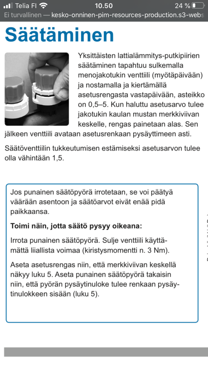

Siis nuohan menee kiinni myötäpäivään ja aukeaa vastapäivään?
Tässä on aika hyvin videolla näytetty miten tuo esisäätö tehdään:
Käytännössä venttiili käännetään kiinni myötäpäivään, sitten alkutilanteessa harmaa kiekko pitäisi olla siten, että numero 5 on kiekon alla olevan mustan väkäsen kohdalla ja tarvittaessa punainen säätöpyörä irrotetaan ja laitetaan takaisin niin että korkin uloke osoittaa sitä samaa mustaa väkästä. Sen jälkeen pyörität harmaata säätökiekkoa siten että suunnitelman mukainen esisäätöarvo on mustan väkäsen kohdalla, jonka jälkeen punainen säätöpyörä avataan vastapäivään harmaan kiekon pysäyttimeen asti.
J.Q
Ilmeisesti noin pitäisi olla. Olen nyt ymmälläni, meillä kun punaiset korkit on väännetty niin myötäpäivään kuin vain saa, ja ovat kiinni noissa harmaissa asetusrenkaan pysäytysväkäsissä kuten tuosta kuvastanikin käy ilmi. Senhän pitäisi kai tarkottaa, että meillä on kaikki piirit kiinni eikä vesi kierrä missään. Itse kuvittelin, että ne ovat nykyään ääriasennossa auki, kun kerta vain vastapäivään saa kierrettyä. No, kai sekin on mahdollista, että punaiset korkit olisi jostain syystä alkuperäisen säädön jälkeen nostettu sen harmaan väkäsen väärälle puolelle, ja siksi ei saa kierrettyä myötäpäivään. Mutta en ymmärrä, miksi noin olisi tehty.
Pystynkö mä itse todentamaan jotenkin, kiertääkö täällä edes vesi lattiassa? Talvella nyt ainakin on talo ollut lämmin, ja se kai ei olisi mahdollista pelkän tuloilmalämmön myötä.
Taidan varmuuden vuoksi tilata jonkun putkijampan katsomaan tuota, etten itse ainakaan pahemmin sotke tilannetta. Sinänsä tuo säätäminen itse ei vaikuta aivan mahdottomalta, mutta haluan ehkä selvyyden nykytilanteesta ensin.
specialist
Jos lämmintä on riittänyt niin kyllä siellä vesi kiertää eikä piirit ole kiinni. Ja kyllä putket pitäisi tuntua lämpimiltä etenkin pakkasilla. Onko talo kuinka vanha? Kun kerran kaikki piirit on tehty samalla tavalla niin vaikuttaa siltä ettei säätäjä ole tiennyt mitä tekee.
Voit toki oman mielenrauhan vuoksi putkarin tilata paikalle mutta ei tuossa mitään vaaraa ole niitä säätöjä tehdä itse. Ota vaan jollain tavalla talteen nykyiset säädöt niin tarvittaessa voit palata niihin.
J.Q
No joo, kai se vesi tosiaan jossain määrin ainakin kiertää. Sen verran testasin äsken, että jos kierrän minkä tahansa piirin harmaata kiekkoa myötäpäivään (ja sen pysäytin siirtyy samalla), niin sitten kyllä voi pyöräyttää taas myötäpäivään punaista korkkia, kunnes törmää pysäyttimeen. Ehkä tuo todistaa, ettei piirit sentään kiinni ole. Hämmästyttävintä on kyllä tuo kph/saunan asetus, kun on niin paljon pienempi kuin suunnitelmassa. Kun juuri siinä tilassa kai olisi syytä olla jopa suunnitelmaa korkeampi arvo.
Tämä talo on 2013 rakennettu, itse olen asunut tässä vuodesta 2019. No, taidan kokeilla vielä itse säätää kokeeksi jotain yhtä piiriä, kunhan ehdin ensin ajatuksella katsoa noita ohjevideoita ja tutkia manuaalia (semmoinenkin löytyi). Jos löytyy varmuus siitä, että tietää mitä tekee, niin uskaltanee säätääkin. :)
Kiitokset avusta, kannatti taas kysyä. Enpä olisi muuten edes tajunnut, että jotain mätää noissa säädöissä on.

1. Hommaa infrapunalämpömittari jos haluat tietää muuttuko lattian lämpötila, ei maksa paljoa. Kun laittaa vaikka aamulla jonkun huoneen lämmöt kokonaan kiinni ja jonkun päälle täysille ja mittaa lämpötilan, ja illalla uudelleen, niin kyllä ne lämmöt muuttuu. Tällä löytää hyvin jos on esim termarit ristissä jakotukilla.
3. Jos sulla oli säädöt khh 3(3) ja sauna 2,3(1) niin voithan kääntää sinne saunaan lisää hönkää. Tätä ennen voit vaikka mitata sillä infralämpötilamittarilla saunan ja khh lattialämpötilat, onko niissä eroa, ehkäpä varmistaa myös onko ph kummassa piirissä (=laita päiväksi yksi jakotukki kiinni). Suunniteltu esisäätö ei aina ole paras mahdollinen talon ja sinun tarpeisiin, paha sanoa onko tuo kokemusperäisesti säädetty tuommoiseksi, vai vahingossa väärä säätö. Ei tuo vaikuta mitään että olisi pesuhuone märkä. Jos sulla on kylppärissä liian viileää niin sun pitää luultavasti nostaa lämpökäyrää. Sillä keinolla saat vapaakierrossa oleviin tiloihin lisää lämpöä jos niiden virtaus on jo tarpeeksi kovalla. Toki voit kääntää virtaustakin lisää, itselläni pesuhuone on maksimissa. Periaatteessa myös sitten muista tiloista virtausta pienemmälle virtausta riittää pesuhuoneeseen riittävästi, eli juuri niin että kun jonnekkin laittaa kusoa lisää, niin ottaa sitten vastaavasti pois jostain minne haluaisi ehkä vilpoisempaakin, niin kusoa riittää kaikkialle.
4. Mulla on eri merkkinen jakotukki, mutta itse saan lattian vapaaseen kiertoon kun otan termarin irti. Säädöstä/korkista sitten säädän sen paljonko haluan sinne virtausta.
5. Kun on ILP niin ei kannata välttämättä käyttää termareita missään, tai ei ainakaan huoneessa missä ILP on. Just siksi koska sitten on helposti lattiat koko ajan kylmänä kun termarit ei laita koskaan lämmitystä päälle ja sitten kun haluaisit ne lämpimäksi -25 pakkasilla kun ILP ei enään riitä, niin siinä voi jokunen päivä mennä että lattiat lämpeää. Ehkei olisi terveellistä talollekkaan ettei vesi kiertäisi koskaan. Mutta teeppäs niin että ota ILP huoneen termari tai kaikki termarit irti ja säädä jakotukilta virtaama hyvin pieneksi, niin sulla on lattiassa koko ajan pieni peruslämpö päällä, keksitään vaikka että semmoinen millä lämpötila talossa olisi asuinhuoneissa +18 ja ILPillä lämmität loput muutaman asteen. Pesuhuoneessa tietty pidetään virtaama isolla ja lämpökäyrä semmoiseksi että pesuhuoneen lämpö on sopiva. Nibe + ILP itselläni on riittänyt johonkin nollakeliin ilman vastuksia, kun lattiassa on kiertänyt myös jonkunverran lämpöä, eli haaveilet hieman liikaa talveksi ettei vastuksia tarvitsisi. Mutta sanosin että ILP kannattaa ehottomasti ostaa ja lämmittää sillä rinnan.
Minusta et välttämättä tarvi putkijamppaa. Jos sun koneesta löytyy lan piuha takaa niin liitä se nettiin ja hommaa nibe uplink, niin näät miten sinun säädöt vaikuttaa käppyröihin ja opit nopeaa.
No niin, nyt meni kunnolla kaaliin tämäkin homma, kun rauhassa katsoin vielä nämä viestit ja ohjeet ja nysväsin jakotukilla. :) Kyllä tämä jakotukki on sittenkin aikalailla kohdilleen säädetty. Huomasin, että kun nostaa harmaan asetusrenkaan ylös ja vääntää punaista korkkia myötäpäivään, niin se lopulta pysähtyy tuon mustan väkäsen kohdalle eli venttiili on tällöin kiinni. Sama toistuu jokaisella punaisella korkilla. Jakotukin säätäjä on vaan jostain syystä nostanut nuo punaisten korkkien väkäset harmaan asetusrenkaan väkäsen väärälle puolelle säädöt tehtyään, ja syyksi veikkaan sitä, että on haluttu varmistaa ettei joku typerys (kuten minä) mene tietämättömyyttään vääntämään venttiiliä kokonaan kiinni. Käytännössä tuolla ratkaisulla on estetty piirien sulkeminen.
Nyt kun punaisten korkkien ulokkeet on väärällä puolella renkaan väkästä, niin pystyn toki lisäämään virtauksia eri piireissä, mutta koska harmaa rengas ei tällöin liiku mukana, niin se näyttää näin toimiessa väärää arvoa. Mutta nyt ainakin tajuan tuon, että virtausta tosiaan kasvatetaan kääntämällä punaista korkkia vastapäivään. Se hämäsi itseäni, kun tuosta väkäsen väärän puolen sijainnista johtuen punaisen korkin väkäsen osoittama luku asetusrenkaassa pieneni samalla kun korkkia käänsi vastapäivään, ja kuvittelin virtauksen tällöin pienenevän, vaikka se todellisuudessa kasvaa.
Mysteeriksi jää lähinnä se, miksi noissa parissa tilassa on asetettu esiarvoja alemmat virtaukset. Mietin, voiko esim. joku putkituksen tiheys vaikuttaa asiaan, mutta vaikea sanoa kun ei ole lattian alle itse nähnyt. Jos olettaisi, että esim. kylppäriin on vedetty tuplatiheä putkitus, niin onko silloin järkevää/loogista asettaa virtaus puolta pienemmäksi kuin esiarvoissa on laskettu?
Kiitos myös juhamatille ja burmanmille kommenteista. Jos tuo ilp tänne tulee, niin pitää tosiaan harkita jakotukin säätöä siten, että menis jonkinlaisella perusvirtauksella lattialämmitys eri tiloissa, lähinnä mukavuussyistä. Infrapunalämpömittarin vois kyllä hommata mielenkiinnosta, näkis helpommin virtausten säädön vaikutuksen. Hyvä tuokin, ettei tarvi lattiaputkien jäätymistä pelätä. Joka tapauksessa kylmillä keleillä sitä lattialämpöä tarvitaan tosiaan ilpin lisäksi, kun ei kai missään ilpissä potku riitä loputtomiin.

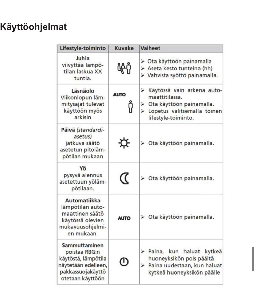

Osaisiko joku hieman selventää tuota digitermostaatin ohjelmavalintoja? Käytössä siis NIBE ja vesikiertoinen lattialämmitys. Olohuone/keittiö ja makkarit varustettu digitaalisilla termostaateilla (enerline?)
Nyt haluaisin tietää mitä eroa on pelkällä aurinkosymbolilla verrattuna auto+aurinkosymboli?
Tarkoittaako tuo auto, että menee lämpökäyrän mukaan eikä huomioi termariin asetettua lämpötilaa vai mitä tuo mukavuusohjelman mukainen toiminta tarkoittaa?

Roopeli
Onks tämä nyt normaalia ja jos on epänormaalin paljon käyrää niin mitä sille pitäs tehdä? En näistä mitään tiedä niin siksi kysyn.

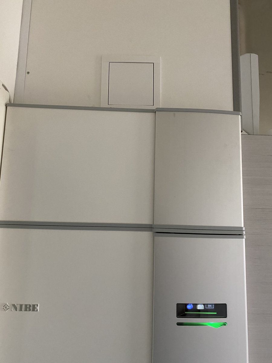

Jamo70

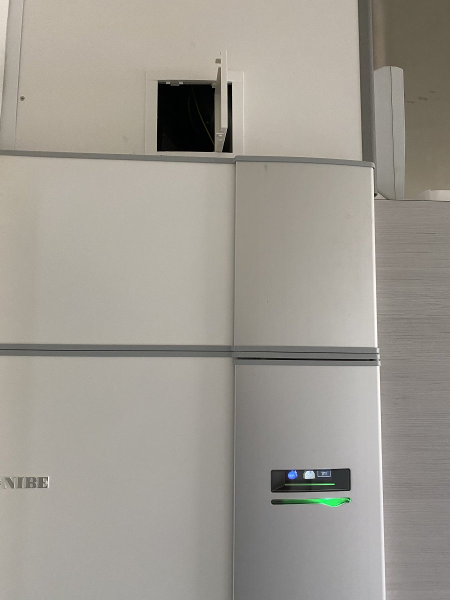

Rakennuttaja suostui reklamaationi perusteella tekemään reiän jotta pääsen käsiksi pilpin ylemmälle ilmausruuville. Oisko kellään heittää about tästä kuvakulmasta kuvaa missä näkyy se ruuvi, että tullaanko siihen käsiksi edestäpäin, ylhäältäpäin ja paljonko tarvii tilaa? Rakennuttaja meinasi että isoin reikä mitä saisi olisi 16cm pyöreä reikä ja lätkä päälle. Pitäisi vaan tietää riittääkö se ja nasautetaanko se vain keskelle alalaitaan. Vai pitääkö reiän olla isompi, tai kannattaako jopa nuo levytykset poistaa muitten mahdollisten huoltojen takia?
katso liitettä 76548
Itse rakensin luukun, jotta pääsee helposti ilmausruuviin käsiksi tarpeen niin vaatiessa.
