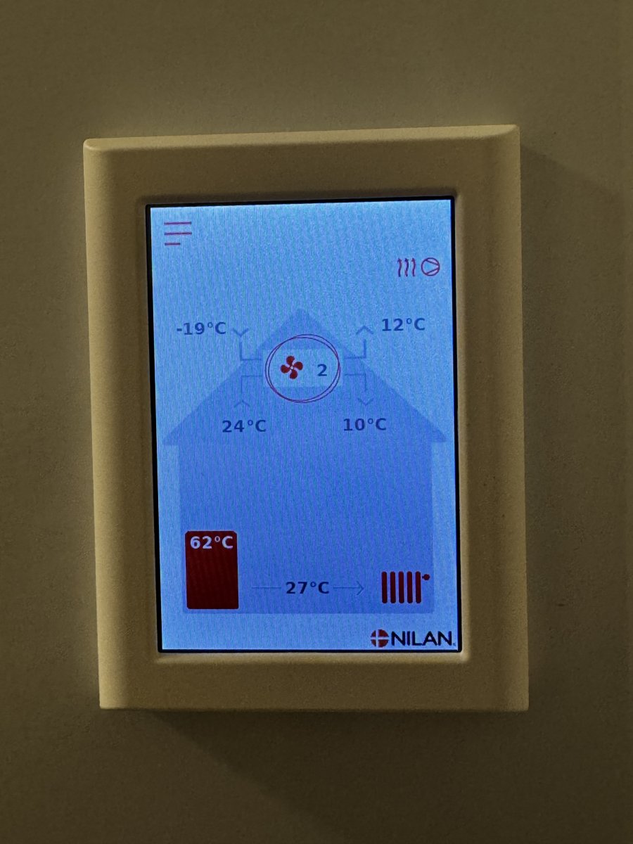

Mitenhän tuloilma näyttää vaan 10C näillä pakkasilla? Selailin pari sivua taaksepäin ja oli saman suuntaisia kysymyksiä. Asetukset täältä poimittu ja pitäisi olla ok. Ihmetyttää myös jäteilma 12C? Ilp Nilanin kaverina taloudessa. Huonelämpö näyttää virheellisesti 24C, kun sauna oli juuri päällä. Oikeasti tällä hetkellä 20C luokkaa. IV talvi ja tällä hetkellä tulo 1 / poisto 2.

Tuollainen 30 astetta ulkoilmaa lämpimämpi tuloilma on aika normi eikä sitä oikein korkeammaksi saa ellei käyttövesi ole lämpimämpää tai ilmanvaihto vielä pienemmällä. Sauna selittää korkean jäteilman. Kone ei jotenkin pysty kaikkea siitä hyödyntämään kun yhdestä putkesta tulee 70 asteista ilmaa kiertoon. Joku viisaampi osannee kertoa miksi näin mutta ihan normaalia toimintaa. Jos avaat saunan/kylppärin ovet että saunan lämpö leviää muualle taloon niin jäteilma laskee ripeämmin.
Kiitos selvennyksestä, kaikki ok siis. Mutta tuota n. 10C jäteilmaa olen aiemminki pakkasilla ihmitellyt, vaikka ei ole ollut sauna päällä.
Liuhu
Muuta ei tule mieleen kuin sulatus, jolloin nestekierto ilmeisesti kääntyy ja jäteilma menee plussalle. Tällöin ei kyllä taida ilmanvaihto pyöriä. Kuvasi perusteella laite kyllä toimii normaalisti jos juuri sauna ollut päällä niin en usko että mitään on rikki.

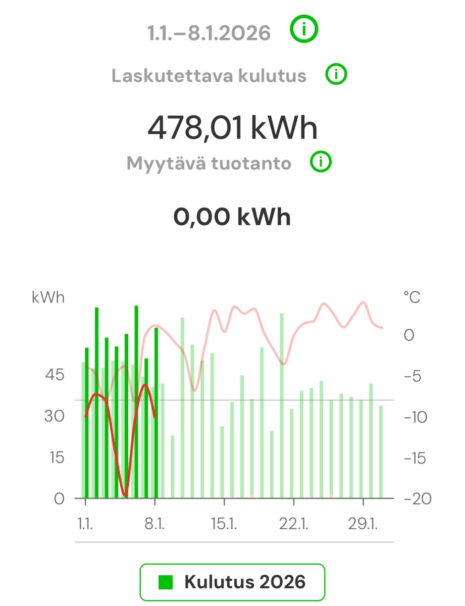

Mahdotonta vertailla. No tuossa oma alkuvuosi, sis. auton latauksen ja varaston lämmityksen, kämppä 125 neliötä. Takka noin joka toinen päivä, joka toinen päivä puusauna. Auringosta ei apuja. Keskiarvo 59,75 kWh / päivä.

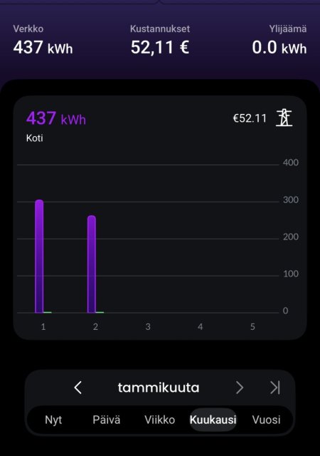

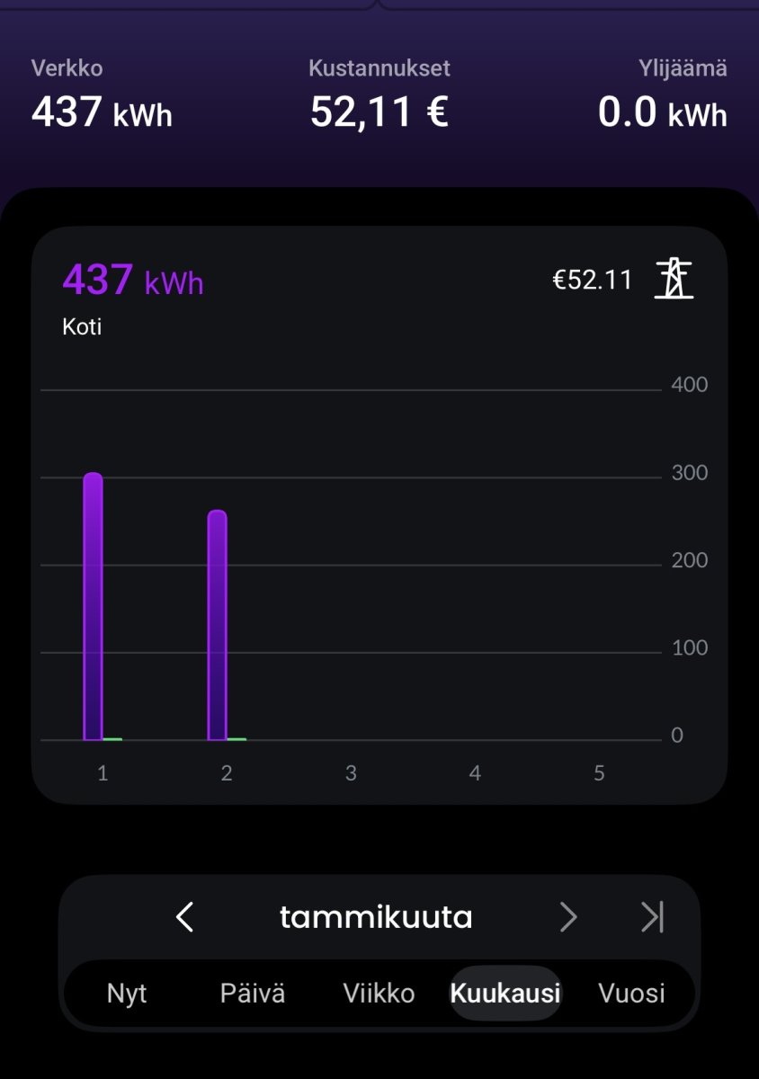

Paria tuntia vajaa 9vrk:n kulutus 437 kWh. Pääsääntöisesti ILP lämmittää tilat, pl. Nilan hoitaa 2x kph ja varaston lattialämmöt ja tietenkin tuloilman sekä lämpimän veden. Sisälämpötila 21-23. Yksi sähkösaunominen ja n. 20 kWh mennyt auton akkuun (loput työpaikalla). Vajaata 50 kWh /vrk mennyt -11,3 asteen keskilämpötilalla.
Euroissa onkin mennyt jo enemmän kuin koko joulukuuna.

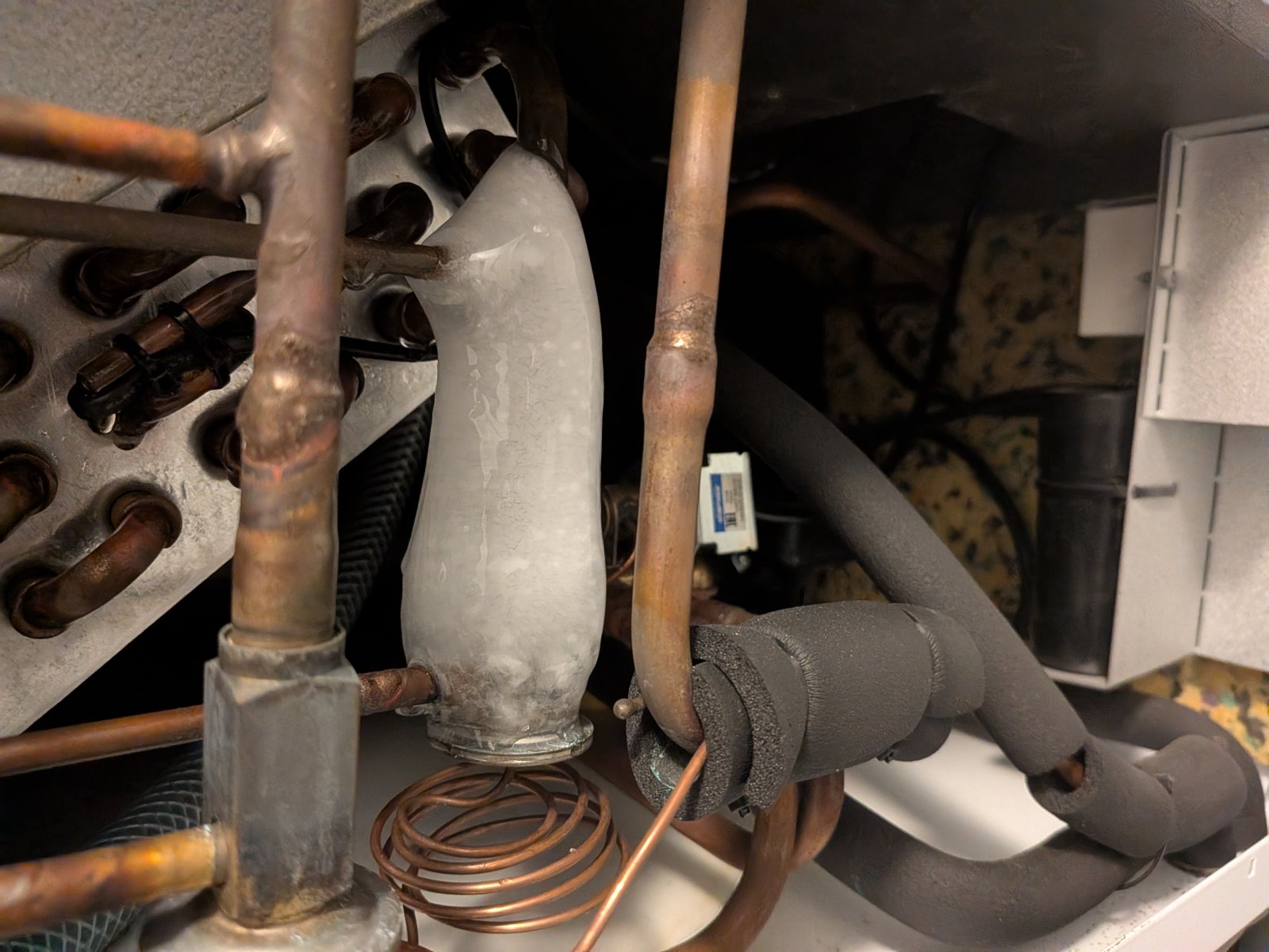

Availin huvikseni Nilanin. Onko tätä jääkertymää syytä sulatella vai onko parempi koneen tehdä itse hommat?
