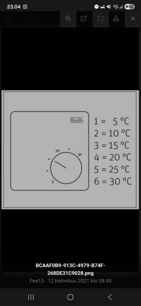

Aiemin raportoin oman asunnon set upista tänne, eli olkkarissa on tuo Rothin digitaalinen paneeli ja makkareissa sellainen manuaalinen 1-6 asteikolla oleva. Eli voinko laittaa olkkarin digitaalisesta paneelista pyynnin tyyliin 10C vai kuinka? Vaikuttaako se sitten myös noiden makkareiden lämpöihin vaikka niisssä on ne omat säätimet?
Roth luultavasti säätelee vain sen olohuoneen lattialämmityspiiriä tai piirejä. Riittänee että laitat sen vaikka tasolle 19C ja sitten ILP:stä pistät pyynnin vaikka 21-22C, miten haluatte.
Kokeilemalla parhaat säädöt selviää, kun sen muistaa että ILP:lle kannattaa antaa etenkin pakkasilla "töitä", mikä vähentää toki lattialämmitykseen menevää suorasähköä.
Skata
@SipuliSankari Jakotukille katsomaan mitä tapahtuu piirissä, kun tuota digitaalista säädät. Kuten @Mikki tuossa toteaa, lähes 100-varmasti säätää vain sen olohuoneen piiriä. Eiköhän ne makkarienkin ole Roth:n termarit, vaikka yksinkertaisempia ovatkin.
Muista sitten, että jos säädät sen sinne 10° niin lattia on viileä. Ja jos vielä on maavarainen laatta, niin kunnon pakkasilla kyllä viilenee, ellei lattiaa lämmitä. No helpoin ratkaisu kylmiin lattioihin on villasukat 😆
Mulla on Rothin järjestelmä (ei kyllä digitaalisia termareita, joihin voi muuten mahdollisesti tehdä ajastuksiakin, jos oikein muistan, riippuen termarin älystä) ja jakotukissa taipumus niiden venttiilien jumittumisen. Välillä saa niitä jumpata auki.

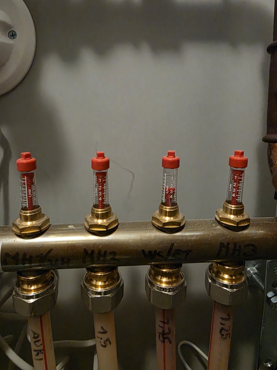

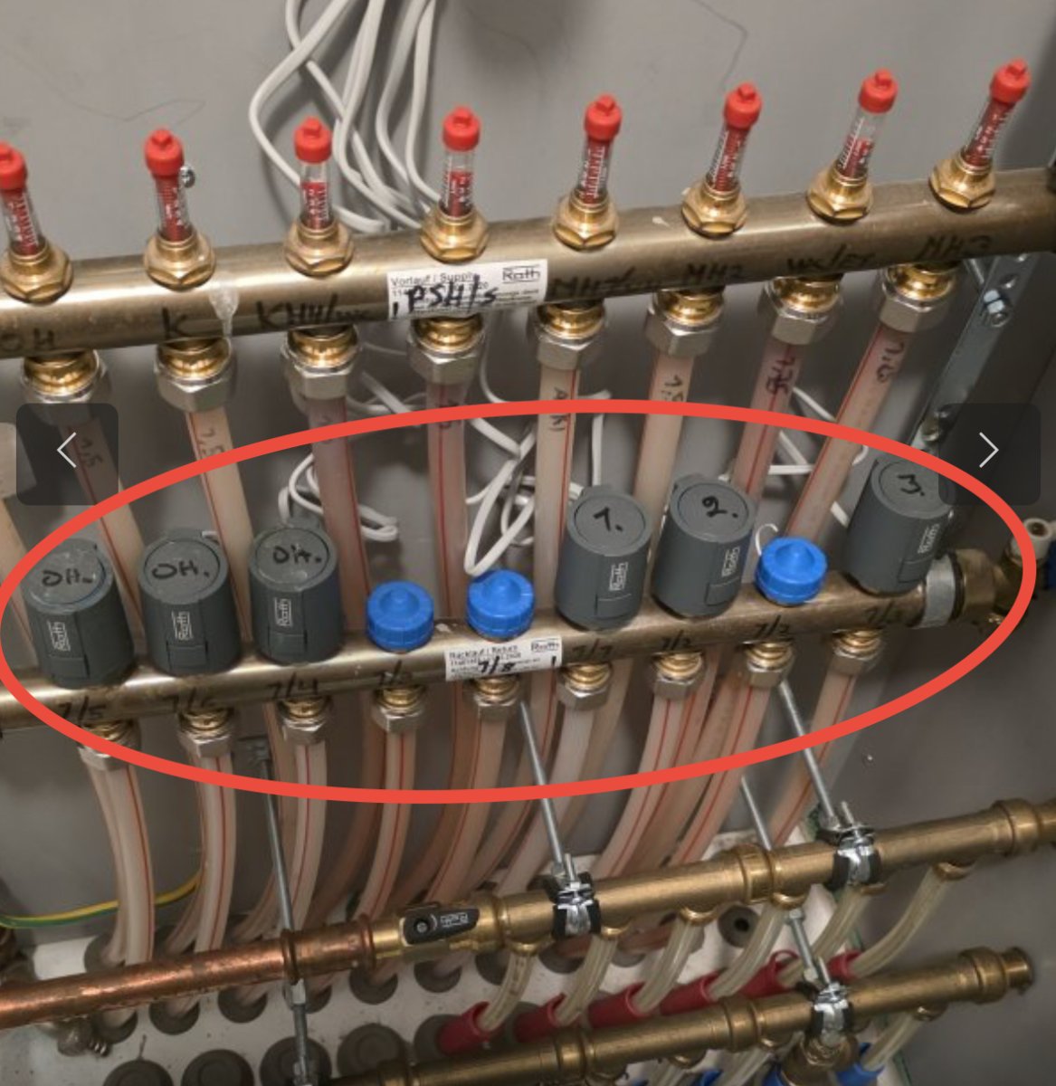

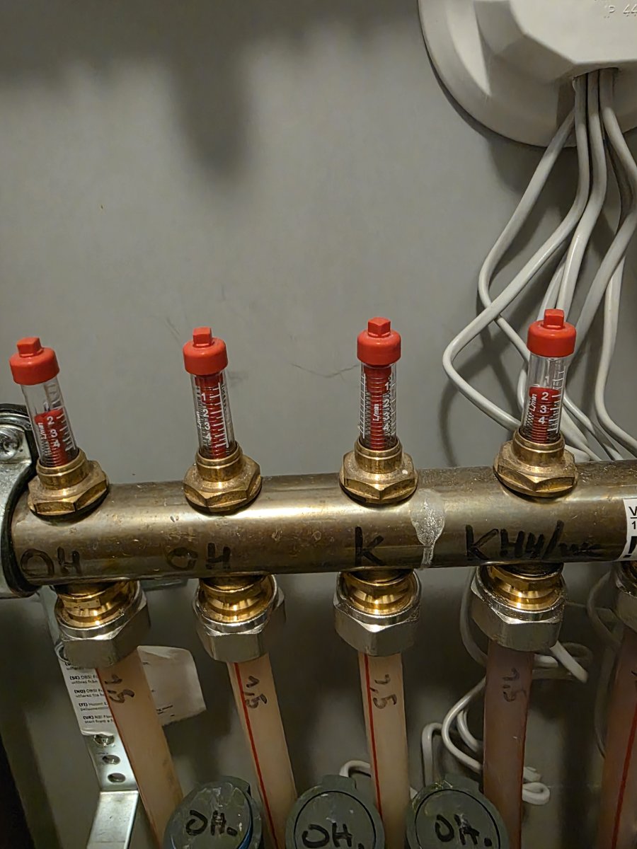

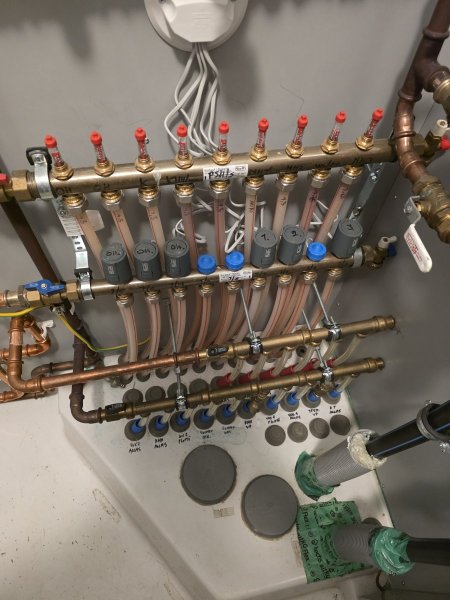

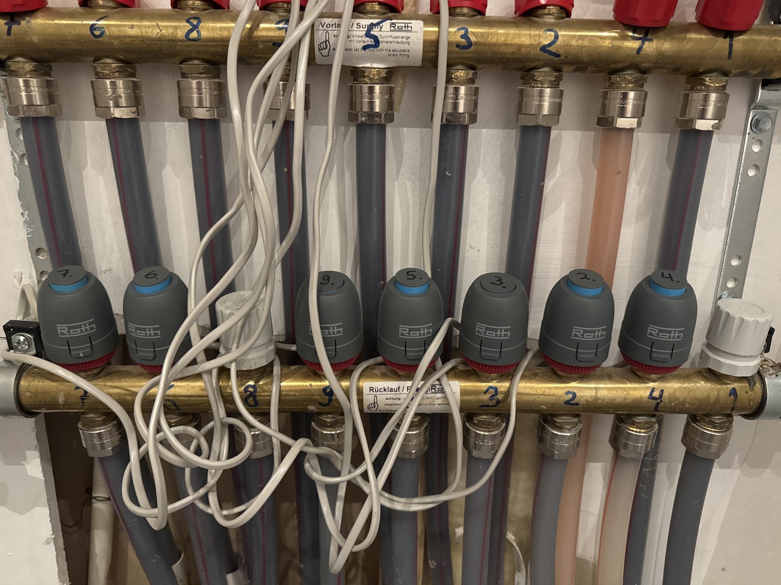

Nyt kelpaisi pikainen käyttökoulutus, mitä näille tulisi tapahtua? Miksi tapahtuu? 😂 Liitteenä näistä jakotukeista kuvat.
Tarkoittaako sitä, että mitä enemmön tuossa on punaista = sitä enemmän huoneessa kiertää vesi, esim makkareissa kiertää paljon vettä, pikku vessassa ei niin paljoa. Vai juuri toisin päin?

Noi punaisella ympyröidyt isot harmaat aukevat, kun piiri on auki. Taitaa tuolla ihan vasemmanpuoleisessa näkyä hieman sinistä eli piiri on hiukan auki. Muut näyttäisi olevan kiinni. Jossain sulla on ehkä piirikaavio, mistä näkyy mitkä piirit liittyvät mihinkin (mitä noi 1-3 esim ovat). Nyt näyttäisi, että esim. olohuoneessa on 3 piiriä, jos toi OH nyt on merkintänä olohuone. Hiukan erinäköiset kuin mun, mutta on noi uudemmatkin.
Skata

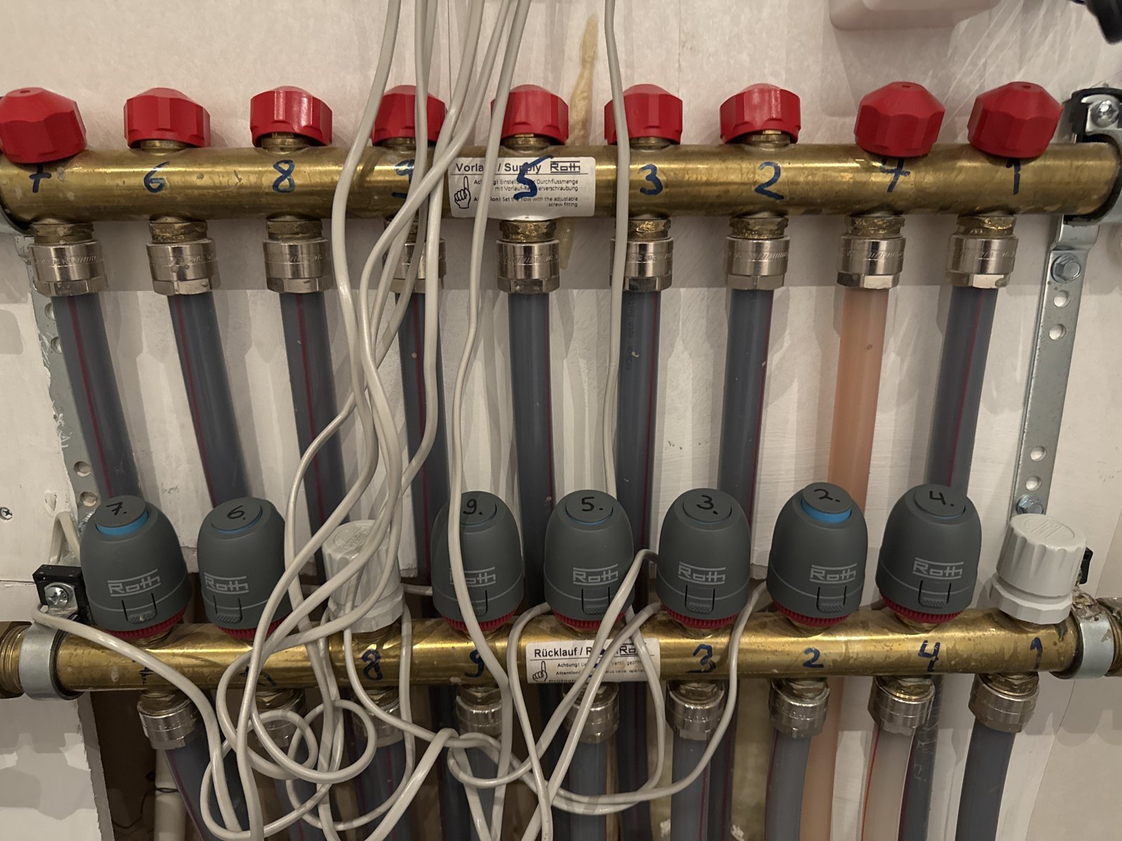

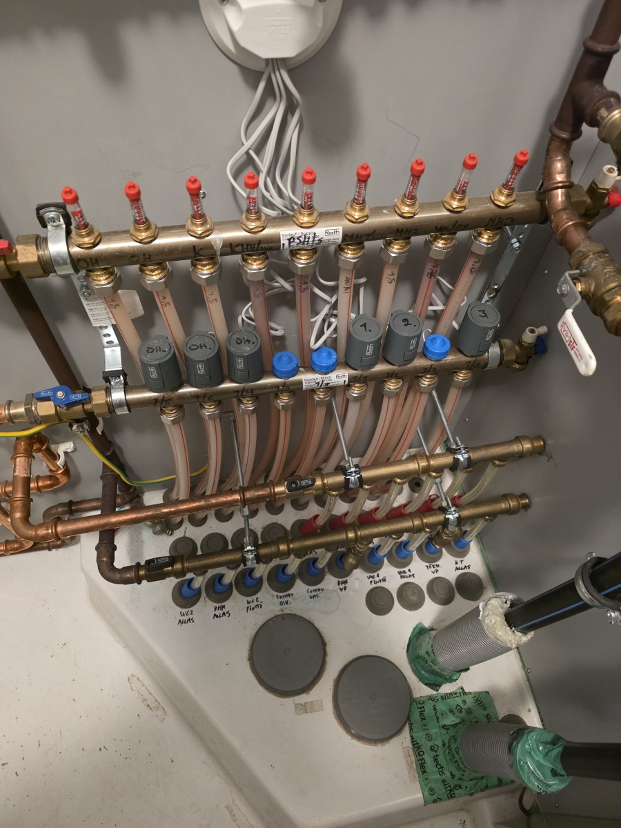

Tuossa omassani näkyy kuinka piirit 7 (khh) ja 2 (yks makkari) ovat käytössä tällä hetkellä. Tuulikaappi ja kph on noilla vaaleanharmailla käsisäätöisillä.
Skata
Ja nyt avasin muutaman piirin lisää, ”siniset” lisääntyi. Lämmitetään nyt yöllä hiukan laattaa ”halvemmalla” sähköllä 😄
Nyt ymmärrän! Eli eipä tässä näytä isoa eroa olevan, mh1 ja 2 on 4 asteikolla, eli noin 20C ja kolmas makkari (työhuone) kolmosella, eli 15C . Liitteenä oleva taulukko löytyi tästä keskustelusta jostain vuosien takaa 😅
Näillä asetuksilla nämä tuntuu olevan ihan ok, eikä vaimokaan valita, että olisi liian kylmä.
