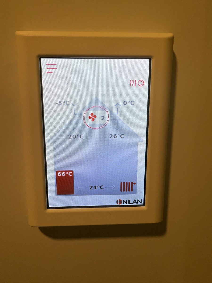

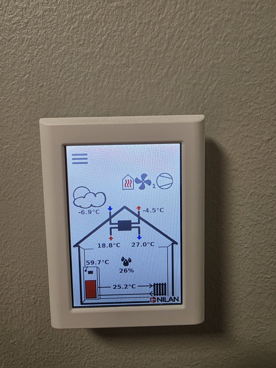

Tässä kuva ohjauspaneelista tältä aamulta. Nyt lukemat ovat mielestäni hyvät. Varaajan lämmöt ovat vaihdelleet välillä 58-72 astetta.
Kuvassa näkyvä häly on muistutus suodattimen vaihdosta.

Kiinnitinpä huomiota siihen, että suihkukuvake, eli veden lämmitys on ollut päällä jatkuvasti, vaikka veden lämpötila on yli pyynnin (60C). Miksiköhän vettä lämmitetään jatkuvasti paneelin mukaan vaikka sitä ei tarvitsisi lämmittää? Eikös tuokin kuluta kuitenkin sähköä 🤔

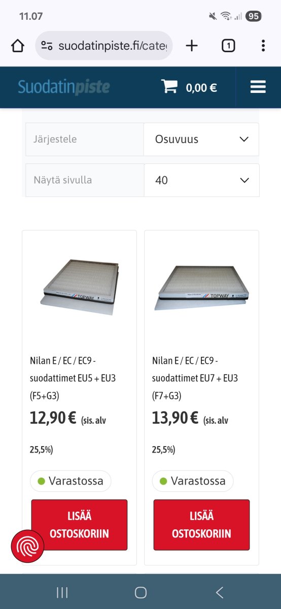

Katselin youtubesta tämmöistä videota:
2.30 kohdalla videon henkilö vaihtaa suodattimia, niin tulipa mieleeni, että omassa Nilanissa on pelkästään käytössä nuo perus suodattimet, jota videolla laitetaan oikean puoleiseen suodatonlokeroon.
Asunnon edellinen omistaja jätti käyttämättömiä suodattimia ja ilmeisesti hän aina käyttänyt vain noita perus suodattimia.
Onko tällä siis käytännössä kummempaa merkitystä vai suositteletteko tilaamaan samanlaisen, mitä videolla laitettiin tuohon vasemman puoleiseen koteloon?
Joo ehdottomasti F5 tilalle! Ainut isompi ongelma ja kysymysmerkki nyt on vaan se, että onko ilmamääriä ja niiden tasapainoa ikinä säädetty kohdalleen ja jos on, niin mitkä filtterit sillon on ollut? Menee kuitenkin eri määrä ilmaa noista läpi eli pakostakin paine-ero muuttuu jos nyt vaihdat tollasen G3 tilalle F5:n.
Kiinnostaisi tietää että miten se on ton G3:n virittänyt tuloilmapuolelle?? Onko hommannut tai rakentanut jonkun oman kehikon sille vai mitä? :D
Tilasin nämä:
Tuossa aiemin laittamassani videossa mikä menee tuohon oikean puoleiseen lokeroon, niin niitä samanlaisia suodattimia ja mihin se suodatin asetetaan on minun vehkeessä molemmissa lokeroissa samanlaiset.

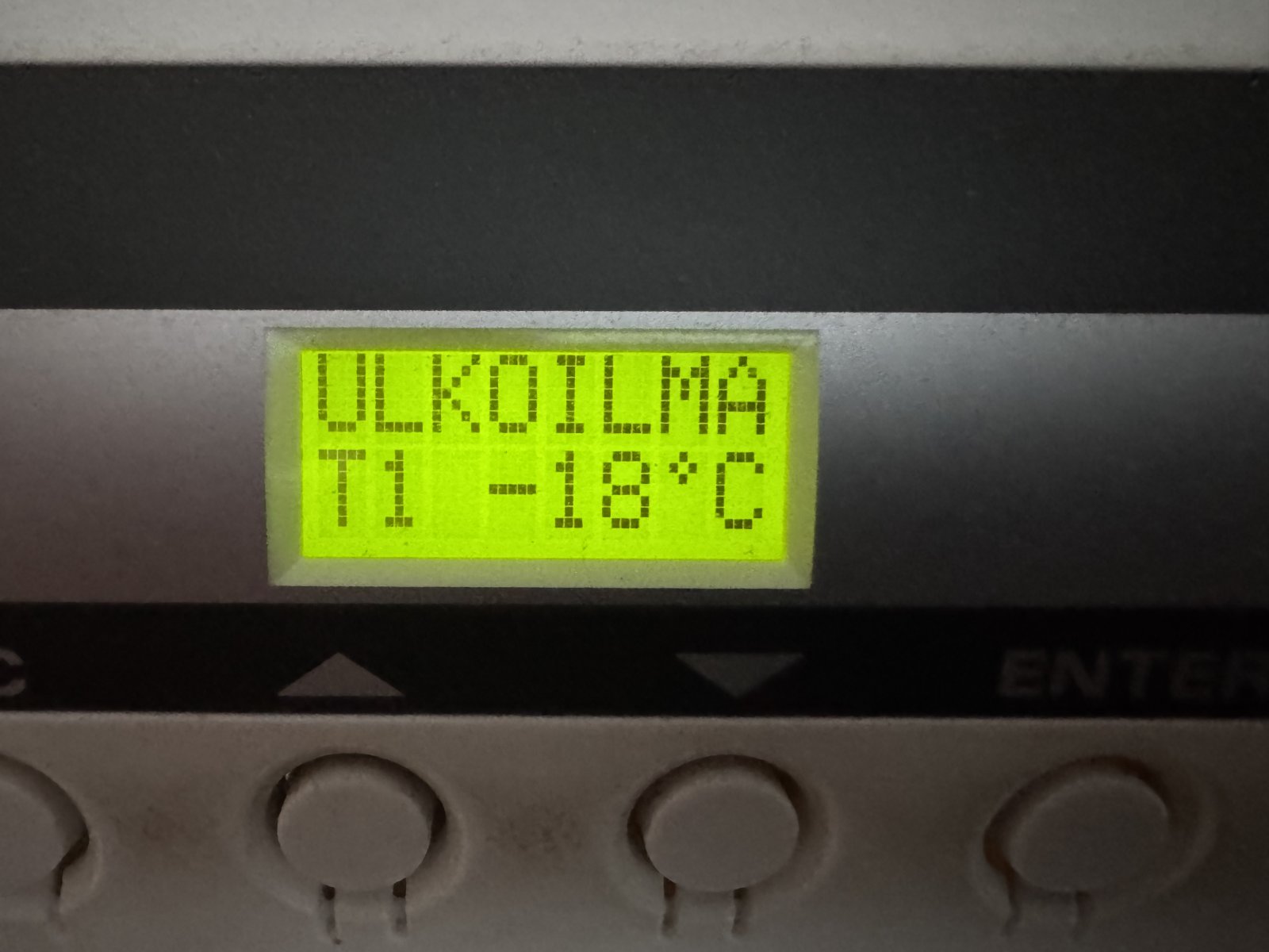

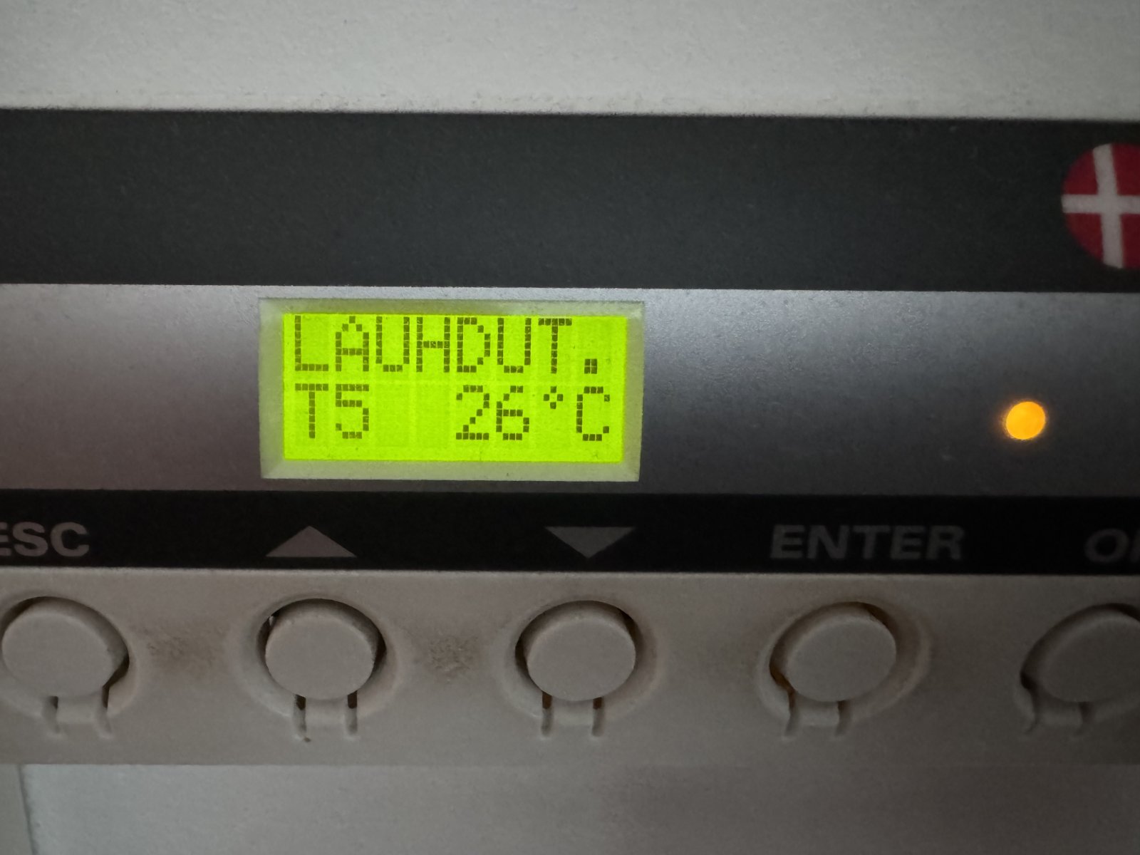

Täällä nyt -18°, lauhdutin + 26° ja vakkarimittauskohdasta olohuoneen venttiilistä tulee 20,6° ilmaa. Ihan linjassa aikaisempiin vuosiin. Laite ollut käytössä 10/2011 lähtien.

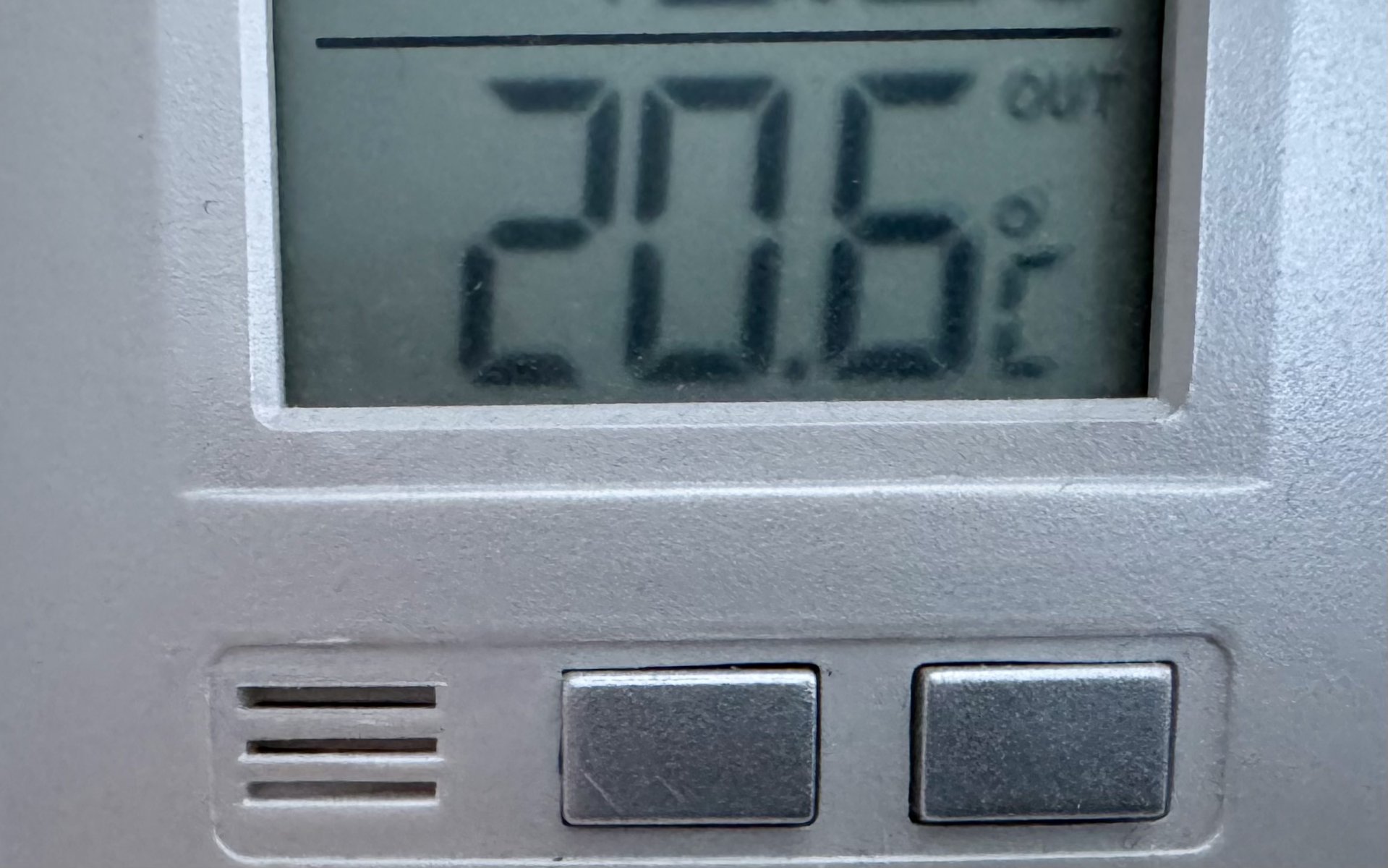

katso liitettä 111575 katso liitettä 111576 katso liitettä 111577
Yllättävän lämmintä pukkaa sulla sisään jos vertaan meillä noin 14-15 asteiseen tuloilmaan näillä pakkasilla täällä Turun seudulla. Meillä kyseessä uusi talo jossa Nilan nyt toista viikkoa käytössä ja ilmojen kylmettyä on todellakin energia alkanut maistumaan. En ole vielä tohtinut kajota Nilanin sivuilta kopsattuun perus setuuppiin juurikaan, mutta varmasti kannattaisi. Onko linkata ns. hyvää perus setuppia uudelle käyttäjälle, millä kannattaisi edetä?

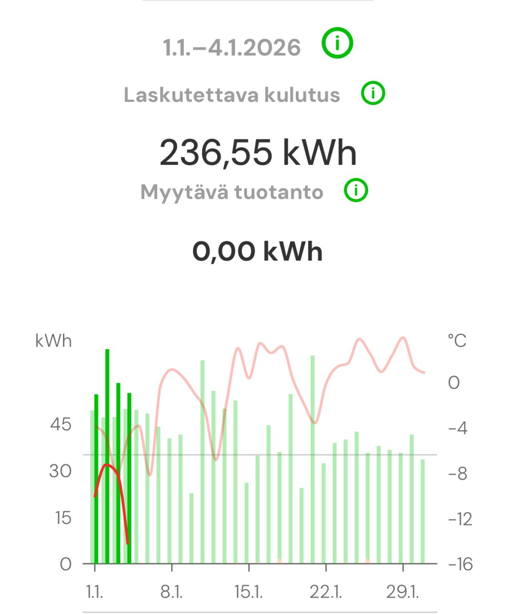

Esim. tänään ollut keskilämpötila ~18 astetta ja klo 20.30 mennyt sähköä 48 kWh käyttösähköineen, jota lapsiperheessä jonkun verran menee. Jäänee jonnekin reilu 55kwh hujakoille. Ennen pumppua vastaava sähkömäärä meni muutaman asteen pakkasilla.
Täällä alkukuu näyttää tältä. Toi piikki on 69 kWh, latasin tarkoituksella laattaan enemmän pakkasia ennen. Autoa latailtu päivittäin vajaan 10 kWh / päivä. Takkaa ja saunaa poltettu nyt päivittäin parin päivän ajan. Nilan ja takka, ei muita lämmönlähteitä.

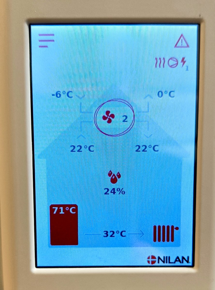

Heitän oman ongelman tähän väliin:
Toista talvea asutaan yksikerroksisessa 125m2 okt. Nyt kun kovat pakkaset (-24) tullut niin lattian menovesi ei nouse käyrän mukaisesti. Nyt menee 27 asteista vettä (huoltotilasta katselen). Min 29, Max 35. Käyrä nyt 2-0.
Sulakkeet ajettu yksi kerrallaan alas, eikä veden lämpötila muuttunut suuntaan tai toiseen. Käyrää muuttaessa menovesi laskee mutta nousee nopeasti takaisin tuohon 27 ja siinä pysyy. Kiertovesipumppu siis toiminee? On myös lämmin. Huomattiin että paine oli laskenut 0,6 bariin joten nostettiin se 1,0 vettä lisäämällä. Ei vaikutusta. Sitä sinkkiboxin nappiakin yritettiin painaa KOVAA muttei mennyt pohjaan?? Mitä tehdä?
Edit. Paine laskenut tänään 1,0-> 0,9 🤔
Mikähän sulla on asetuksissa veden maksimi lämpötila, itsellä se on 80c?! Se voi olla yksi mikä rajoittaa?

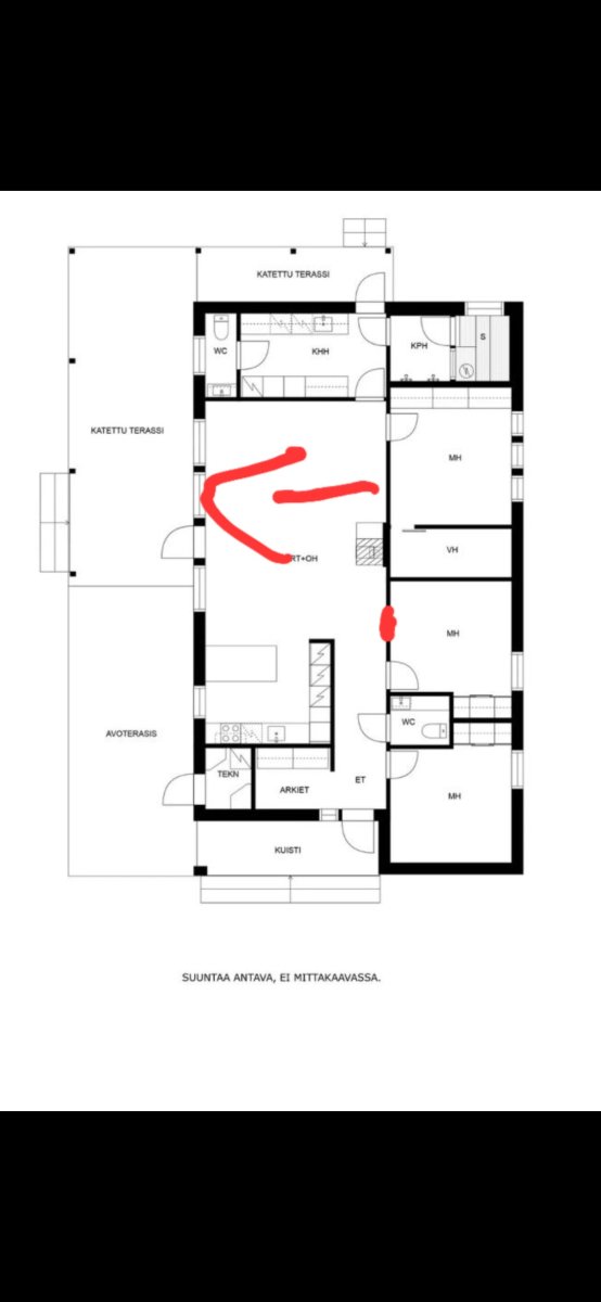

Liitteenä pohjakuva meidän asunnosta ja mihin piirrettynä, mihin ilpin asennus on suunniteltu. Ulkoa tuolla kohtaa siis löytyy jo ilpille tarkoitettu turvakytkin.

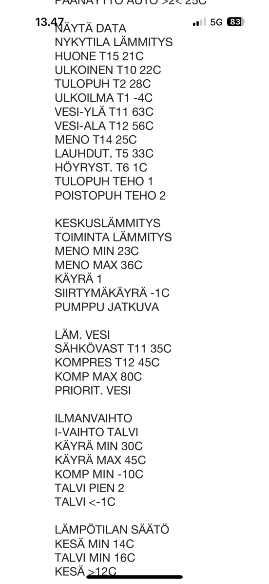

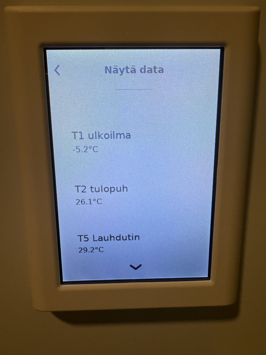

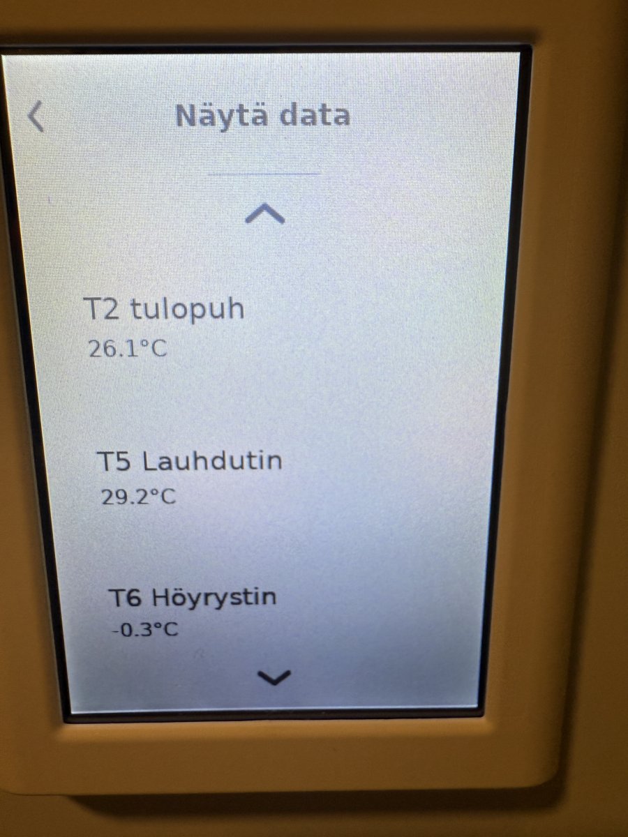

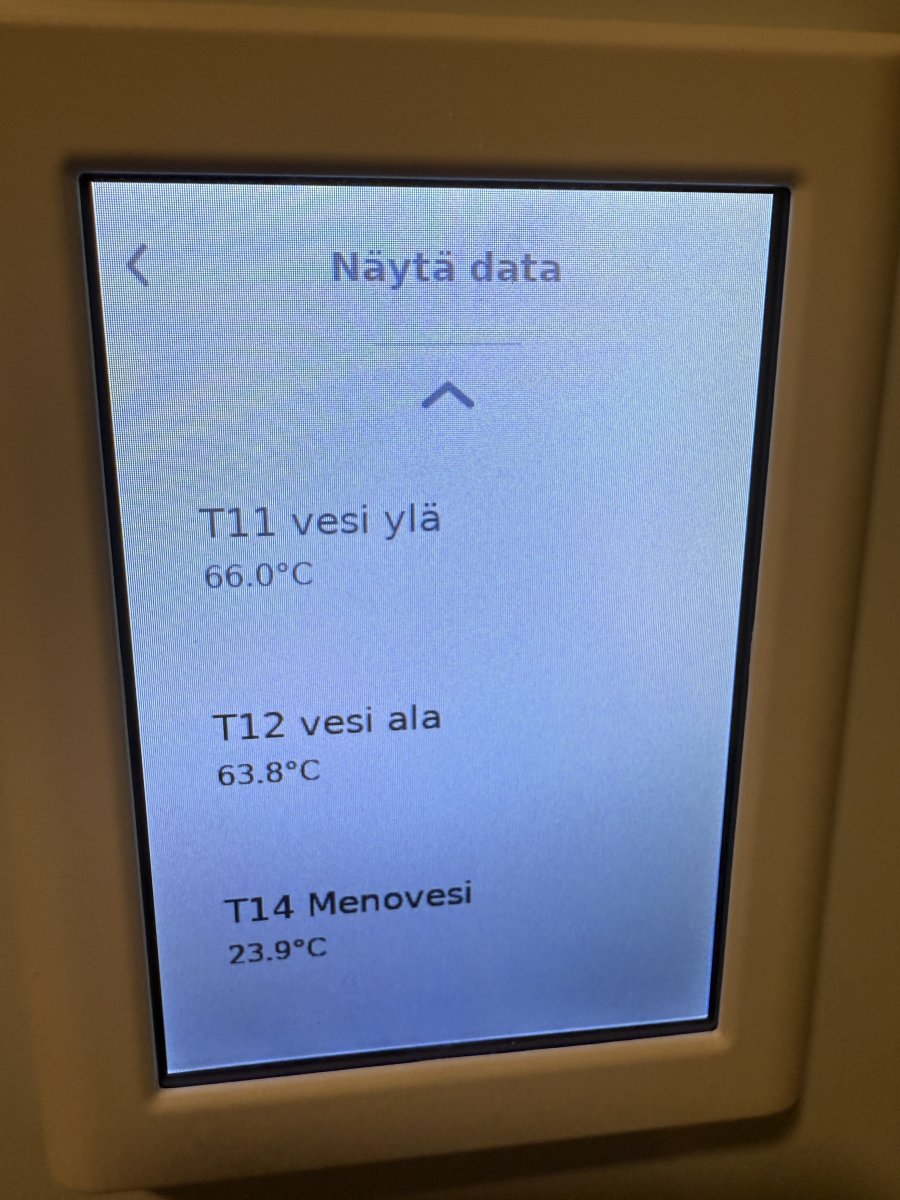

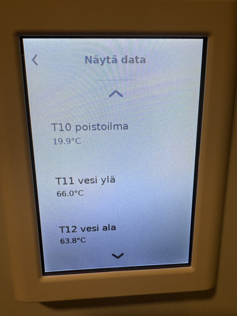

Muttajoo. Näköjään tulopuhallus oli 0 (Näytä datan kautta tsekattu) silloin, kun tuo lämpötila on korkealla. Kyllä katosta silti tuli selvästi lämmintä ilmaa eli mites tuo tulopuhallin-asia nyt toimii käytännössä? Kun asetin tulopuhallus-minimin ykköselle, tuloilman lämpötila laski alle 20C.
Kannattaako talvella pitää tulopuhallus-minimi 0 vai 1 -asetuksella? Vaihdoin sen 0 viikonloppuna, kun käyttövesi ei lämmennyt kunnolla. Ja siihen tuo muutos kyllä auttoi.
Ei mitään hajua, asuttu alle vuosi tässä talossa ja talon myyjäretaleet ei lopulta jättäneet edes talon piirustuksia eikä edes lakimiehen avustuksella olla sellaisia vielä saatu :bileet: Eikä siis vain piirustusten takia otettu lakimiestä vaan täällähän oli vaikka mitä päin prinkkalaa.
No jos tulopuhallus on nollalla, niin ihan normaalia että se näyttää jotain 30-40 astetta.
Nollalla ainoastaan jos ei mitään muuta vaihtoehtoa ole.

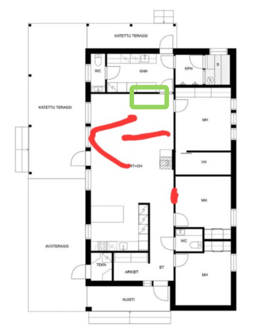

En ole ILP asiantuntija mut itse laittaisin sisäyksikkö vihreällä määrittelemääni paikkaan. Mahdollisimman kauaksi keittiöstä ja puhallus jopa tuonne arkieteiseen asti.

No niin, raplasin setuppia kahlaamalla aiempia viestejä ja nyt näyttää tuolta taulussa. Yllättävän lämmintä pukkaa sisälle, kun ulkolämpötila on noussut -20 pakkasista johonkin -7 paikkeille. Näyttääkö kokeneitten silmään ok arvoilta?
Hyvältä näyttää … ainakin vanhemman Nilanin lähtökohdista. Uudesta se kosteusvalikko kannattaa foorumilaisten kirjoitusten perusteella laittaa OFF, jos olen oikein ymmärtänyt 🙂
Käyttäjällä TKR oli samanmoiset "ongelmat" mitä itsellä, niin ropasin itsekin omia säätöjä näin
KESKUSLÄMMITYS
Toiminta = Käyräohjaus
Meno min = 22C --> 21C
Meno max = 31C --> 35C
LÄMMINVESI
Veden lämpötila = 60C --> 55C
ILMANVAIHTO
Ilmanvaihto = Talvi
Käyrä min = 22C --> 30C
Käyrä max = 28C --> 45C
Kompressori Min = 7C ei koskettu, mitä tämä asetus muuttaa?
Näillä muutoksilla lähti taulusta sähkövastus pois pelistä, joka paloi taulussa toki noilla isoilla pakkasilla mutta nyt kun ulkona enää vajaa -7c niin ei ole päällä
liitteenä vielä kuva omasta etusivusta.

grendy
En nyt ihan ymmärrä kuvaa, siis MH seinässä punainen viiva sisäyksilkkö ja ulkoyksikkö katetulle terassille? Vaikuttaa ei-järkevältä ja sisäyksikkö muutenkin noin kauas ulkoyksiköstä vastakkaiselle seinälle käytännössä mahdoton tehtävä ainakin siististi. Ja vielä takan viereen niin siinä menee kyllä ilppi aivan sekaisin.
Skatalla parempi sijainti sisäyksikölle. Tuosta puhaltaisi about koko kämppään ja vielä takan lämmötkin liikkuisi kivasti.
KESKUSLÄMMITYS
LÄMMINVESI
ILMANVAIHTO
Ilmanvaihto = Talvi
Jep, mulla oli ongelmana ymmärtää uuden laitteen ominaisuuksia ja tarve optimoida sähkön kulutusta, koska näillä laitteilla saa näköjään helposti kulutukset todella tappiin. Mun viimenen kuva jossa noita arvoja on, löytyi vanhemmista viesteistä ja ovat ilmeisesti Skatan hyväksi havaittuja viitearvoja. Meillä ihan uusi laite ja päivittäinen 90 kWh:n kulutus kertoi rajusta säätötarpeesta. Pitänee nyt seurailla mihin kulutus asettuu muutosten seurauksena. 1-taso ratkaisu ja lämmitettävä nettoala 138m2. Jos jollakulla on uusi Nilan ja optimoidut arvot sille, niin olisin kiinnostunut koko setupista. Jotenkin hämmästyttävää ettei valmistaja ole luonut dokumentaatiota jossa avattaisiin paremmin eri säätöjen vaikutukset ja kerrottu samalla ok viitearvot kaikkien asetusten osalta. Nyt jää jotenkin liikaa kokeiltavaa ja ihmeteltävää asiasta ymmärtämättömälle ja se kostautuu turhina euroina, mutta toki talot aina erilaisia kaikkine ratkaisuineen...
