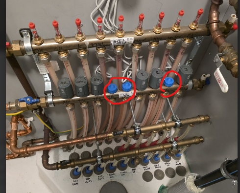

Kiitos vinkistä! Eli huonekohtaiset säädöt (1-6) asetetaan ykköselle. Mites toi olkkarin asetus, siellä tosiaan oli tuo Rothin digitaalinen mittari, pyyntinä on lattiassa siinnä 20C. Tuleeko tätäkin laskea?
ILP:n takana on kodinhoitohuone, erillinen WC, sekä suihku & sauna. Näissä tiloissa ei ole termarin säätöjä ollenkaan.
Joo jos se nyt oli se lopputulema että Rothin termari on vain ulkoa kaunis perustermostaatti niin pyynti nollaan siinäkin, koska olkkari nyt ainakin on tästä eteenpäin 100% ilpin valtakuntaa :).. Mitä vähemmän vettä Nilanilla on lämmitettävänä (eli kierto stopissa kaikkialta missä se on mahdollista) niin sitä vähemmän se vie energiaa. Itse ILP-aikoina ton lisäksi katkoin vielä Shellyllä Nilanin sähkövastuksia pörssisähköhinnan perusteella, mutta jos nyt eka saat selville että mitkä huoneet lämpiää ILPillä ainoastaan niin se on hyvä lähtökohta. Ja sehän tarkoittaa siis sitä, että voi olla että joudut "ylilämmittään" olohuonetta sen takia että lämpöä leviää ja se riittää tarpeeksi vähän kauempanakin oleviin huoneisiin. Mutta halvempaa se ylilämmittäminenkin on kuin Nilanin käyttö eli älä siinä säästele :D
Aika kivasti yltää lämmitys myös tänne perimmäiseenkin huoneeseen (työhuone) Täällä oli aika raikas 18C astetta, nyt vajaa 3h kun on ilppi pöhissyt, lämmöt tässäkin huoneessa noussut 21C.

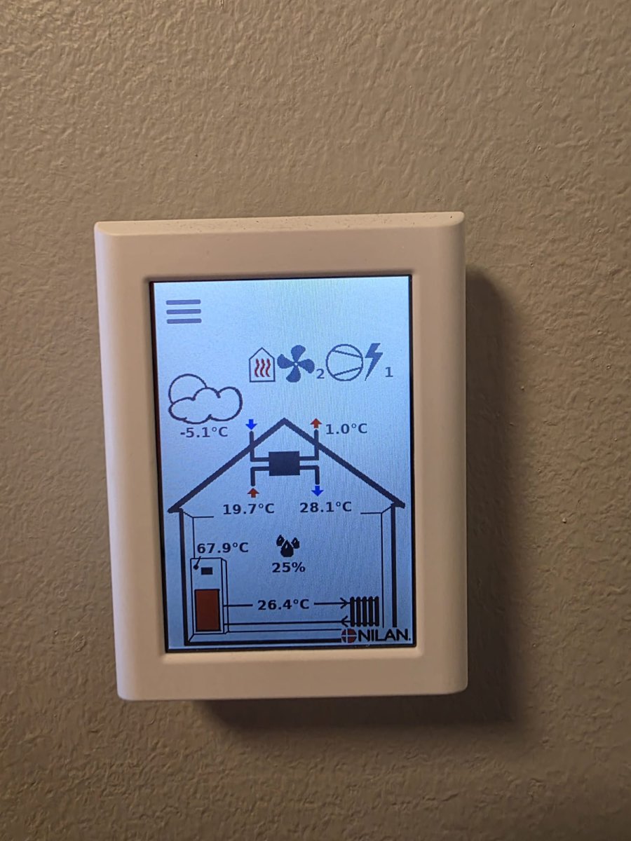

Olkkarin sai laitettua minimissään 5C:n. Nyt kun termarit ollut ehkä reilu tunnin max puolitoista pois päältä, on Nilanin paneelissa yhä sähkövastuksen kuvake. Mitähän se tällä hetkellä haluaa lämmitellä? Liitteenä kuva. Käyttövesi on asetettu 50C eilen oli legionellapäivä, niin nostanut sen takia veden lämmön noin ylös.
Edit: juuri kun lähetin viestin, hävisi salama taulusta pois :D katsotaan pysyykö myös poissa.
Edit 2: ei pysynyt, tuli heti takaisin :D
    148,6 KB · Katsottu: 43
