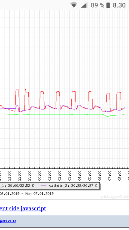

Anturin siirto varaajaa muutti käyntiä niin että kone käy noin 2 tuntia ja lepää 3 tuntia. Samalla se hieman ylilämmittää varaajaa, mutta se on käyttöveden lämmityksestä pois. Olkoot nyt hetken näin.
Harvaan puksuttaa, hyvä sinänsä. Asteminuuteilla tuosta sitten saanee tahtia nopeammaksi...

Raspi piirtää käyrää lämmityksestä, maapiiri ei oo siinä mukana (vielä). Kahden tunnin käynnin lopussa keruu +4/+1Screenshot_20190105-102114.png
