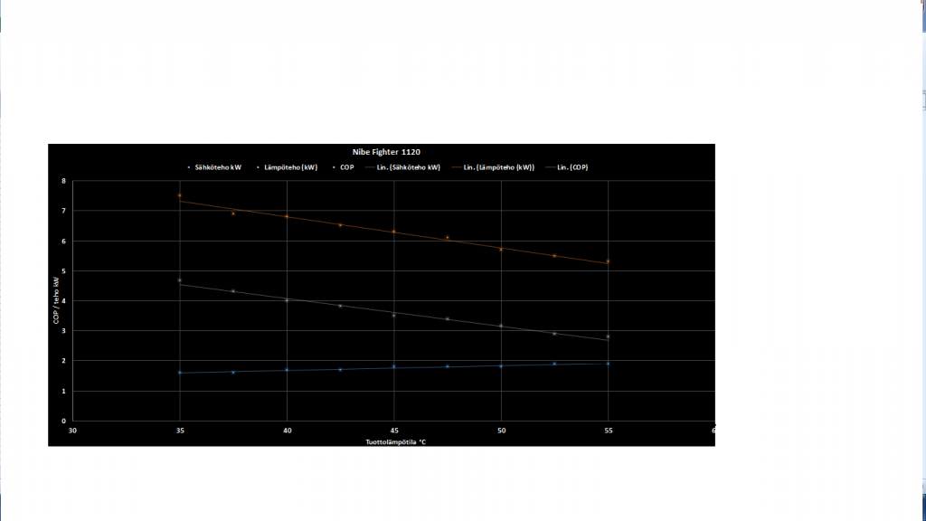

Nonni. Nyt on coppeja erilämpöisissä menovesissä 2.5 asteen välein.
0 --2 pakkasta meno 35/cop 4.7 ja 11-13 pakkasta meno 40/cop 4 ja 20 pakkasta meno 45/cop 3.5
Täytyis piirtää käyrä tai pisteet kun olis hyvä pohja mihin tehdä.

Seurailen miten nämä muuttuilee lämmitystarpeen mukaan, ja pidemmällä ajalla tietysti. Ei vrk totuutta näytä mutta antaa osviittaa kyllä. Selvää on nyt etten mitään vaihtoventtiiliä osta ja asenna, eli mennään käyttöveden suhteen kuten vilpillä aikanaan, loppulämpö priimataan. Ainakin eka talvi.

Coppeja eri menovesillä
Kyllä Pökön Nibe Figter taitaa elää ikuisessa kesässä. COP 4,5 @ 35 °C:ssa ! Tuolla koneella teho sitten putoaa noin paljon tuottolämpötilan kasvaessa. Setällä tuo tehonpudotus on lähes mitätön tuottolämpötilan kasvaessa. Se vain ottaa sähköä enemmän ja COP retkahtaa.
