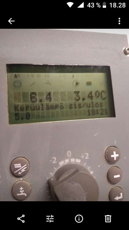

Kaivosta tulee 6,5-7 asteista, käynythän tämä on vasta muutaman tunnin. Copit selvitetään ajan kuluessa.

On se lämmin kaivo. Minulla tuli tuoreeltaan vain 6-asteista, naapuruston kolme muuta ympärillä olevaa kaivoa kai sen teki.

Täytyypä kattella jonkin käyntijakson lopulla mitä keruupiirin lämmöt on ja pistää ne ylös niin voi verrata lopputalven lukuihin.

Käynnin lopussa 6.0/2.9 ja liuopumppu käy täyttä.
Käynnin loppu ei kuvaa on/off vehjeksen keskiarvoa, kai se pitäisi alku ja loppu katsoa ja siitä keskiarvo. Tai laskea integraali ja siitä hakea keskiarvo. Se on parempi kuin tuo.
Vertailuna oma invertteri joka on nyt käynyt noin kymmenen vuorokautta putkeen, tällä haavaa @3.4kW kaivosta tulee 3.0C ja sinne menee -0.7C. Tällä mennään, ei ehkä pääse kehumaan mutta eipä tuosta tarvitse huolissaankaan olla - toimii.

Kyllähän minun kaivonikin tuosta kylmenee, muistetaan nyt se että kone on ollut iskussa vasta vuorokauden, ja ulkona vain -2 astetta
