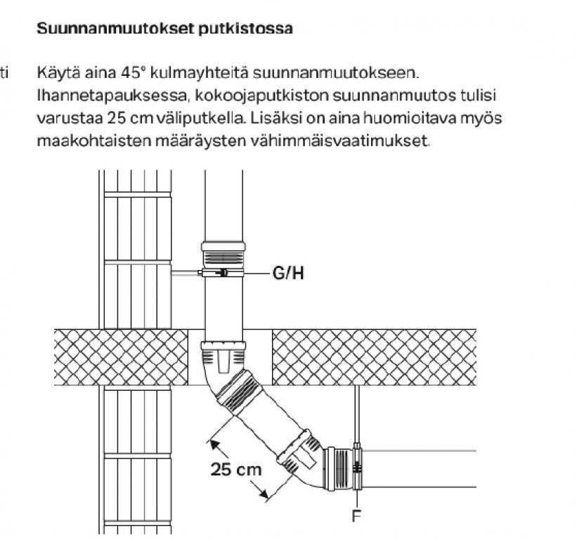

Mitä tuolla tarkoitat, miksei saa käyttää kyljellään? Mikä taho tuohon asettaa rajoituksia?
Mikä nyt rakentamista rajoittaa... valmistajien ohje nyt ensinnäkin *. Yleensä lähdetään siitä että osien valmistaja takaa toiminnan kun asennusohjeita on noudatettu. Yleensä valmistajien ohjeet on tiukempia kun mitä laki määrää. Sitten täällä on mainittu KVV-vastaava mikä on lähinnä putkiasentajien lähin esimies, mikä siis voi tarkoittaa extra koulutusta saanut putkaria. Eli tietämys on pahinmillaan ammattikoulutasoa ++. Mestarit eivät ole kiinnostuneita asiasta, varsinkaan vastaava mestari mutta toteuttajan LVI insinööri voi sanoa asiaan mielipiteensä mutta hänenkään määräysvaltansa ei ulotu kovin kaus. Lopullisen mielipiteen sanoo valvoja joka edustaa rakennuttajaa. Taso määritellään suunnitelmissa ja loput valvojan mieltymyksien mukaan. Täytyy muistaa että laki ja määräykset asettavat minimitason, ei muuta. Loppupeleissä valvojan mielipide sitten mitataan ongelmatapauksissa oikeudessa tms jos hän sallii jokin ratkaisun joka ei esim vastaa lakia, suunnitelijan tai valmistajan ohjeita.
Vastaus: syytä en tiedä mutta epäilisin mahdollista takaisinvirtausta. Yleinen ohje on että vain ensimäinen suunanmuutos tehdään 90ast käyrällä. Kerran olen kysynyt lupaa toteuttaa tuuletuksen 90-käyrillä... ei irronut lupaa. Muutaman kerran olen joutunut vaihtamaan/vaihdattamaan muhvin oikein" päin... sanotaan näin että en jäänyt väittelemään asiasta kun tiedän sen turhaksi. Minä neuvonkin aina tekemään paremmin kuin minimimääräykset koska pitkässä juoksussa se on helpompaa kuin oikominen. Jokainen sitten itse päättää mitä tekee mutta sanotaan näin... elämä opettaa.
* Vaakaviemärin liitos pystyviemäriin voidaan tehdä 45°-haarayhteen ja 45°-muhvikulman/kulmayhteen avulla tai poikkeustapauksessa käyttämällä 88,5°-loivakaarista muhvihaaraa/haarayhdettä. Vaakaviemärin liitos vaakaviemäriin tehdään 45° haarayhteellä. Vaakakokoojaviemäriin liitettäessä kytkentäviemäri, niin se toteutetaan 45° haarayhteellä.
Niille myös käy välillä kehnosti sitten kun sataa vähän enemmän - putken kannakoinnissa on pihistelty ja kun se täyttyy kunnon sateella putki alkaa vääntyillä kun painoa on kannakointien välillä paljon - ja vettä alkaa tipahdella. Parkkihallissa se ei niin haittaa, mutta isommissa marketeissa vaakaputket ovat jo liiketilan katossa.

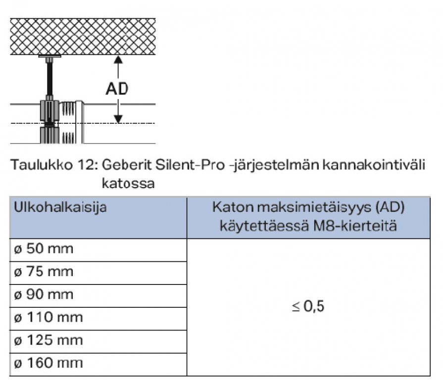

Minä en ole nähnyt montaakaan viemäröintiä mikä noudattaisi valmistajan kannakointiohjeita. Esim Geberit DB Pro edellyttää että kannakointi on katosta korkeintaan 0,5 (?) jos käytetään 8M kierretankoa. Kun kannakeiden pituus kasvaa niin erilliset kannakeet & konsolit jne muut vastaavat rakenteet.
*) Vähän epäselvä on Geberitin ohje, Uponorin ohje on yksiseliteisempi. Mutta kiintopistekannake ei saisi joustaa.
Uponorin ohje: Kiintopidintä käytetään silloin, kun tietyn kohdan tulee pysyä paikoillaan, esim. muhvi tai haaroituskohta. Kun kiintopitimeen kohdistuva voima on pieni, voidaan kiintokannake tehdä kuvassa 67 esitetyillä kannakkeilla. Jos kiintopidin tehdään kierretangolla, ei ø10 mm kierretanko saa olla yli 6 cm pidempi. Kiintopidinsaadaan kiristämällä kannake tiukasti putkea vasten niin, että kannake ei liiku.
Yleensä sadevesiviemäri pettää liitoksesta suunanmuutoksissa koska kiintokannakointi on puutteelista ja virtaava vesi tuottaa aikamoisen voiman. Tähän on sitten olemassa erilaisia konsteja, esim sivuttaistuenta, muhvilukot tai silmukkaruuvi viritykset millä muhvit "sidotaan" toisiinsa. Viemärin liitokset kestää lyhytkestoisesti esim 0,5barin painetta ja 2 barin painetta jos on käytetty muhvilukkoja (Geberit).
Jatketaan viemäri asiaa hieman... Uponorin kiinteistökäsikirja on tosiaankin 140 sivua pitkä. Suurin osa asennusohjeista käsittelee äänieristystä ja paloturvallisuusta. Kun siirrytään ns. desibeliputkiin niin iso osa ohjeista liittyy äänieristykseen. Esim. geberit db pro ei anna lupaa käyttää 90 käyriä suunanmuutoksissa ollenkaan vaan suositelee kahta 45ast käyrää ja 250mm putkea väliin. (kuva). Sama homma kannakoinissa eli Geberit suosittelee liukukannakeiden käyttöä ääniteknisistä syistää ja aloitukseen kiintopistekannake heti muhvin jälkeen. Tästä päästäänkin kolmanteen syyhyn aloittaa aina muhvipäällä - kiintokannakointi (F) muhvin jälkeen esttää putkea valumasta alas (kuva). Geberitin ohje tuntee myös kolmannen kannakointitavan, tukipisteeseen (GW). Jäi vähän epäselväksi miten eroaa kiintopistekannakoinista.

Geberit suosittelee 45 ast. kulmia juuri äänieristys näkökulmasta se on niin hiljaisempi jos sitä haetaan.
Kyllä, äänen takia noita DB viemäreitä asennetaan. Usein myös viemäreiden eristeet on äänenhallinan takia. Sama homma liukukannakeiden kanssa. Ja tästä päästään muhvin paikkaan eli sekin liittyy äänenhallintaa koska liukukannake vaatii kaveriksi kiintopistekannakeen. Olisiko tässä syy miksi db viemäreiden yhteet on pääsääntöisesti +/- yhteitä. Ja lämpölaajeneminen voi olla toinen syy.

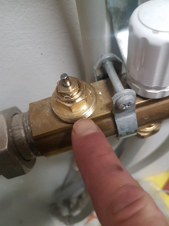

Jakotukin säätökara: mistä näitä saa ja nimi saksaksi?
Nämä on siis M28x1,5 joihin superhankala löytää toimilaitteita tai kalliit on adapterit...vaihtaisin M30x1,5 mallisiin..
    51,3 KB · Katsottu: 171
Patteritermareihin saa sovitteita. Osuuko niissä kierteet kohdilleen?

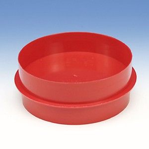

Onko olemassa keinoa jatkaa lattian rajasta katkaistua 160 mm viemäriputkea piikkaamatta lattiaa auki putken juuresta? Ei se tietysti kovin iso työ olisi, mutta ainahan valmis osa helpompi olisi. Löysin 110 mm putkelle asti liittimiä, jotka menee putken sisään, mutta noin isolle ei taida olla? Putkeen täytyisi liittää pesuallas. Mitoitusohjeen mukaan 50 mm putki riittäisi, eli tuossa 160 mm koossa ei tarvitse jatkaa.
Tuohon ei ole sellaista kumia joka samantien tiivistyy ? Taitaa olla kokoero liian iso..
Ei taida olla valmisosaa joka menisi 160mm putken sisään. Normaalistihan päähän laitettaisiin tuplamuhviliitin ja sitten supisteet. Mutta jos tässä ei piikata haluta niin joku kanssi päälle ja reikä siihen. Mutta: pysyviksi tarkoitetut kannetkin on ulkomitaltaan 160mm eli ei mene putken sisään.
Kevyempi suojakansi menee, mutta sitä ei ole tarkoitettu pysyvään asennukseen. Tämmöisessä hyvin rajatussa paikassa sellainen "masalla" liimattuna putkeen voisi silti ajaa asiansa. Liiman kanssa tuo varmasti pysyy putken päässä ja vesieristeen saa tuohon kaulukseen ihan hyvin.
Aika äkkiä on piikattu vasaralla ja piikillä tila viralliselle osalle. En edes miettisi muuta.
Näin osittain. Mutta tuplamuhvi + supistusosat 160-->110 --> 50mm on melkoinen pino ja aikamoinen möhkäle. Pitäisi joko piikata syvälle auki tai sitten nostaa tuo pino lattiasta ylöspäin mikä voi olla visuaalisesti aika mielenkiintoinen.
Riippuu siis ihan mitä voidaan tai halutaan vielä tehdä. Ei tuo kovin "riski" paikka ole tehdä jotain muutakin kuin täydellistä ratkaisua.
Asennusliimamassat ei taida pysyä noissa PP-viemäriputkissa. Loctitella ja muillakin taitaa olla muovipikaliimaa ja sille primeria jolla voisi onnistua. Jos siis haluaa askarrella paskarrella omat yhteet.
