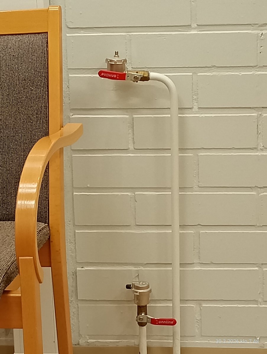

En ole ennen nähnyt ilmaimia patterin tilalla, kai tuohonkin joku syy on.

Mahtaako tuo toimia ollenkaan kun kiertopumput ovat poikkeuksetta imeviä? Ainakin matalilla verkostopaineilla ilma virtaa helposti patteriin/putkeen päin.
Ai monopolipumppu, imee muttei puhalla? Jonkinlainen musta-aukko? Tästä on ollut juttua toisessa ketjussa paljonkin. Imevää pumppuahan ei ole edes olemassa. Tarvitaan jostain painetta veden työntämiseksi pumppuun. Vaikka sitten ilmanpainetta jos veden paine ei riitä.
Mutta toki olet ihan oikeassa. Jos verkoston paine on kovin alhainen niin venttiili voi päästää putkeen ilmaa. Ehkä juuri sen vuoksi tuossa kuvassa on tuo paluupuolen (alempi) venttiili suljettu kokonaan. Ainoastaan tulopuolen venttiili on auki eli siellä ilmaus on aktiivinen.
Jos termari on kiinni niin patteriin nähden pumppu on "imevä". Kerrostaloissa on toistuvasti käynyt niin että ilmatessa patteri imee ilmaa sisäänsä. Monesti myös niin vaikka isännän venttiili on kiinni.
Kun pumpussa on imu- ja paine puoli niin virtausvastukset aiheuttaa sen että "imupuolella" on pienempi paine.

Sehän tässä on koko ongelman ydin. Jos verkoston lepopaine on niin alhainen että kiertovesipumppu saa sen tipahtamaan ilmanpainetta alemmmas niin ilmaa menee systeemiin niin kauan kunnes paine on noussut riittävästi eikä enempää ilmaa mahdu systeemiin. Sen ilman kuuluisi ola siellä paisuntasäiliön esipaineessa mutta jos sitä ei ole niin näin käy.
Tämän vuoksi ei aina kannata pitää noita automaattisia ilmaimia aktiivisina koska niistä ilma juurikin pääsee putkistoon. Eivät pidä painetta kuin toiseen suuntaan.

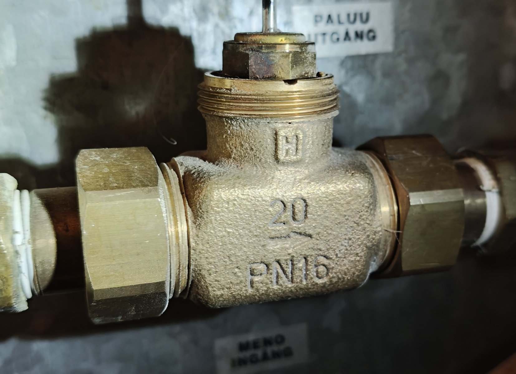

Pystyykö tästä sanomaan että onko kyseinen venttiili kiinni vai auki kun on ns. normaaliasennossa (eli piikki ylhäällä, ilmeisesti jousi painaa sitä ylös)?
    238,9 KB · Lukukerrat: 75
Tua on täysin auki nyt. Kara pohjassa on kiinni.
Näin ajattelinkin.
Jatkokysymys: onko tuohon saatavilla jotain käsin käännettävää säädintä? Ei termostaatilla varustettu vaan sellainen millä saa täysin suljettua ja avattua?
Nyt kivikautinen Honeywell M452A 1006 toimilaite ei sulje täysin, eli 8mm liikerata ei riitä.
