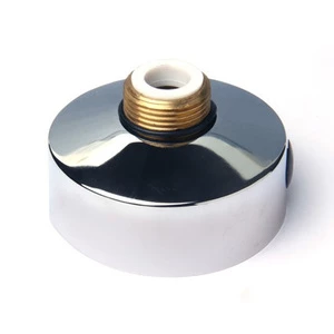

Toinen keino olisi muovinen insertti, pintahanakulmissa on 3/4" ulkokierre ja 1/2" sisäkierre ja seinämä on silloin ohut ja terävä. Niissä tulee mukana 1/2 reikään menevä muovi jossa on leveä taso jolloin 3/4 tasotiiviste ei leikkaudu. Silloin saa liitoksen tarpeeksi kireälle että pysyy. Tiiviste tulee silti vain sitä terävää reunaa vasten mutta paine ei kasva leikkaavalle tasolle.
