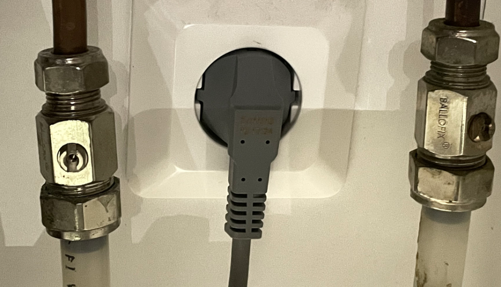

Amatööri kyselee. Sopiiko Oraksen joustavilla kytkentäputkillla olevat hanat suoraan noihin Ballofix (15x10?) sulkuihin? Onko nuo joustavat kytkentäputket pätevä ratkaisu yleensäkin? Tu Cu on 10mm, ylempi kierre n. 15-16mm. Pex on 15mm, joskaan sillä ei tässä ole merkitystä. Täältä (https://lvi-kauppa.fi/e-lvi/mikaon.htm) katselin niin 3/8 näyttää sisämitta 14mm, mitä lie tarkoittaa, mutta ei tuota 15-16mm.
Hana siis G3/8. Esimerkkinä tämä hana:
Ilman mutteria toimitettavat BALLOFIX-venttiilit toimitetaan tasaisella liitospäällä. Eli tarvitset esim SK3/8 x UK3/8 kuulasulun + 3/8UK-15mm puserrusliittimen.
Tuolla voi opiskella asiaa
Edit: kierteelliset kuulasulut saa siis liitettyä letkuihin (tasotiiviste) tai kupariin puoliliittimen (= Pipefix) avulla.
    50,8 KB · Katsottu: 154
pelzi_
Eikös ne PEXit saa myös 10mm päällä joka menee helmeen? Ainakin muilla kuin Oraksella.
Oraksella taisi olla myös 10mm putki - G3/8" ulko(taso)kierre -kappale jolla muunnos onnistuu koska siihen helmi-sulkuunhan ei saisi mitään muuta laittaa kuin helmen.
Tai sitten katkoo nuo 10mm kuparit ja stumppeihin helmi- 3/8"-ulkokierre -liitin.
Kannakoi sulut ettei ne heilu ilmassa letkujen perässä.
Siikki
Juu, tämä pitäisi myös tehdä joko minun tai sitten asentajan, kun tulee laittamaan Flamco Flexofit tekniseen tilaan, vaikka ei nuo nyt mahdottomasti liikukaan.
Kiitos kommenteista, mutta tästä en oikein ymmärtänyt minkälaiset romppeet tuohon tarvittaisiin? Putkimies nämä tulee asentamaan, mutta ajattelin vähän kartoittaa erilaisia näkökulmia ja vaihtoehtoja jo etukäteen.

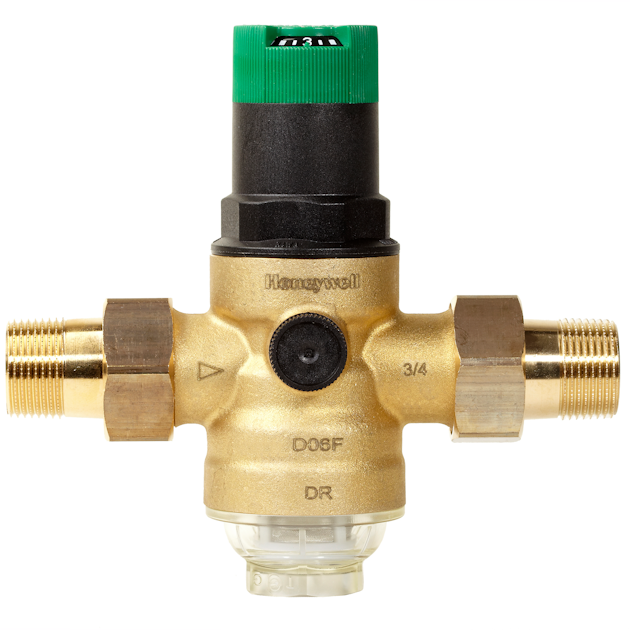

Miten tyypillistä on, että kunnan vesijohdosta tai no vesiosuuskunnan vesijohdosta, tulee hiekkaa? Ihmettelin tässä hiukan nihkeää vedentuloa keittiön hanasta ja sitten kävin katsomassa pari kuukautta sitten asentamaani paineensäädintä:
Sen suodatin oli aivan ruskea. Pesin sen ja se oli "täynnä" hiekkaa. Eihän siihen mahdu varmaan edes kahvilusikallista, mutta suodattimen verkko oli aivan täynnä punaruskeaa "hiekkalaatikkohiekkaa". Ei tuo kyllä juuri auttanut vedentuloon.
Tuohon ostamani painemittari näyttää hiukan yli 3 bar, kun vettä ei laske. Kun keittiöstä laskee pelkkää kylmää hurjat 11 l/min, näyttää mittari ehkä 2,7 bar. Normaalia? Taisi näyttää 2,5 bar ennen putsausta. Verkon puolella ei enää mittaria ole, mutta ennen tuon asennusta oli painetta lähes 6 bar. Vai onkohan sitä hiekkaa päässyt myös tuon paineenalentimen mekanismiin.?
Vettä ei ole montaa kuutiota laskettu tuosta, kun ei olla asuttu eikä ole suihkua. Meidän lähialueen osalta noi maassa menevät putket on muovia ja asennettu 2001.
Meillä taitaa olla samanlainen paineenalennun, itse säätelin sen kohdilleen niin että juoksutin parista hanasta vettä samaan aikaan ja katsoin paineen mittarista alentimen jälkeen, mittarin oma asteikko ei pidä ihan paikkaansa ja sen taisi pystyä kalibroimaankin. Pysyy meillä ainakin säädöissään. Onhan tuossa aika tiheä verkko, että varmaan hyvin ottaa pahimmat kiinni mitkä voisi jumittelua aiheuttaa.
Säädin tuon niin, että näytti 3 bar, kun keittiöhanasta laski vettä. Näytti sitten 3,4 bar, kun ei laskenut vettä. Vaikuttaako virtaus noin paljon? Ei kovin vakiopaineventtiili siis. Miten käy kun lasketaan suurempi virtoja suihkusta tai vesipostista?
Asteikko tuntui vastaavan aika hyvin painetta ilman virtausta.
Tuon Kvs-arvo on 3,1 ja virtaus oli nyt n. 13 l/min. Silloin pitäisi painehäviötä tulla alle 0,1 bar.
Toimiiko sulla siis vastaavasti?
Edit: Lisätestillä vaikuttaa siltä, että paine on 3,4 bar vain silloin kun virtausta ei ole. Hiljaa tai kovaa keittiöstä valuttamalla paine on 3,0 bar nyt.
Tuon toiminta on vähän muuttunut ajan myötä, paine tosiaan vähän nousee kun virtaus lakkaa mutta virtauksen ajan se pysyy tasaisena ja säädössä. Uutena paine pysyi siinä mihin se jäi virtauksen lakattua, mutta nykyään paine tuntuu välillä nousevan säätimen jälkeen vaikka lämminvesivaraajan ja kylmän veden välissä on takaisku. Joko tuo johtuu säätimestö tai sitten voisiko joku hana päästää kuumalta puolelta painetta kylmälle puolelle? Käytännössä tuo ei ole haitannut niin en ole alkanut tutkimaan syvemmin.
Lämpeneehän se valutettu kylmävesi putkissa kun virtaus loppuu, silloin paine nousee
Mulla paine nousee heti kun virtaus pysähtyy eli ei voi olla mikään vuotojuttu. Ja juuri oli laskettu kuumaa, joten ei sillä puolella ole sen kovempi paine. Hiukan alempi voi olla takaiskun takia, mutta ero alle 0,1 bar varmaankin. Ja ei tuon paine nouse, vaikka LKV-jakson aikana kuuman puolen paine nousee 10 bar varoon.
En ole aiemmin katsonut painetta vettä juoksutettaessa, joten en tiedä onko jokin muuttunut.
Nouseehan paineilman säätimen jälkeenkin paine tyypillisesti, kun paineilmalaitteen käyttöventtiilii suljetaan. Mökillä vesijohdon paineenalennusventtiili tyhjennetään talveksi silloin, kun ei vettä käytetä ja muistelisin, että venttiili mukautuu sillä tavoin käytössä, että keväällä heiluu ja nousee enemmän käyttöönoton jälkeen ja tasoittuu selvästi syksyyn mennessä. Säädinkara ja jousisysteemi taitaa norjistua käytössä, mutta varastossa tai käyttötauon aikana jäykistyy. Tiivistyspintakaan tuskin pitää käyttötauosta.
