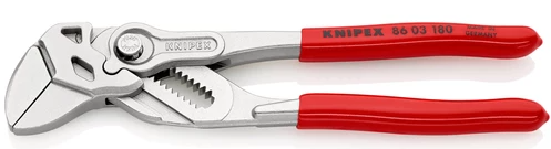

Tuota käytän eniten. Oikein näppärä, kun leuat aukeaa tarpeeksi, ei ole kovin iso ja leuatkin on jakoavainta sirommat.. Varmaan isäni ostama joskus 60-80-luvulla.
Oiken vanhoilla parroilla noita oli joskus 70-80 luvulla veikkaan et noi on jotain 50 vakio työkalu ennen "jakaria" :)

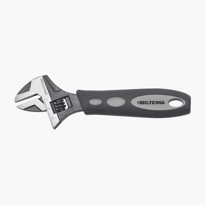

Ostin noita bilteman pro jakoavamia kun lähdin etsimään kapeaa väännintä. Vaihtoehtona olisi rälläköidä vanha bahco kapeammaksi....
Avautuu myös hyvin avaimen kokoon nähden. On näissä kehitystä tullut.
Ehdin juuri ostaa tämän
Samaan hintaan olisi saanut Finbulletin alumiinirunkoisen USA-mallin, joka näyttää samalts kuin aiemmin Biltemasta linkattu. Oli poistossa puoleen hintaan. Tuntui aika kököltä ja oli turhan iso.
Tuo ostamani aukeaa 39 mm. Vanha yhtä pitkä (10") Bacho aukeaa vain 28 mm. Tuo 39 mm riittää 22 mm puserrusliittimiin ja DN25 T-kappaleisiin, mutta ei 28 mm puserrusliittimiin, joissa pitää edelleen pärjätä 15" jakarilla + Aku Ankalla. Tai onhan mulla myös lukkopihdit ja siirtoleukapihdit, joita en ole kokeillut noihin.

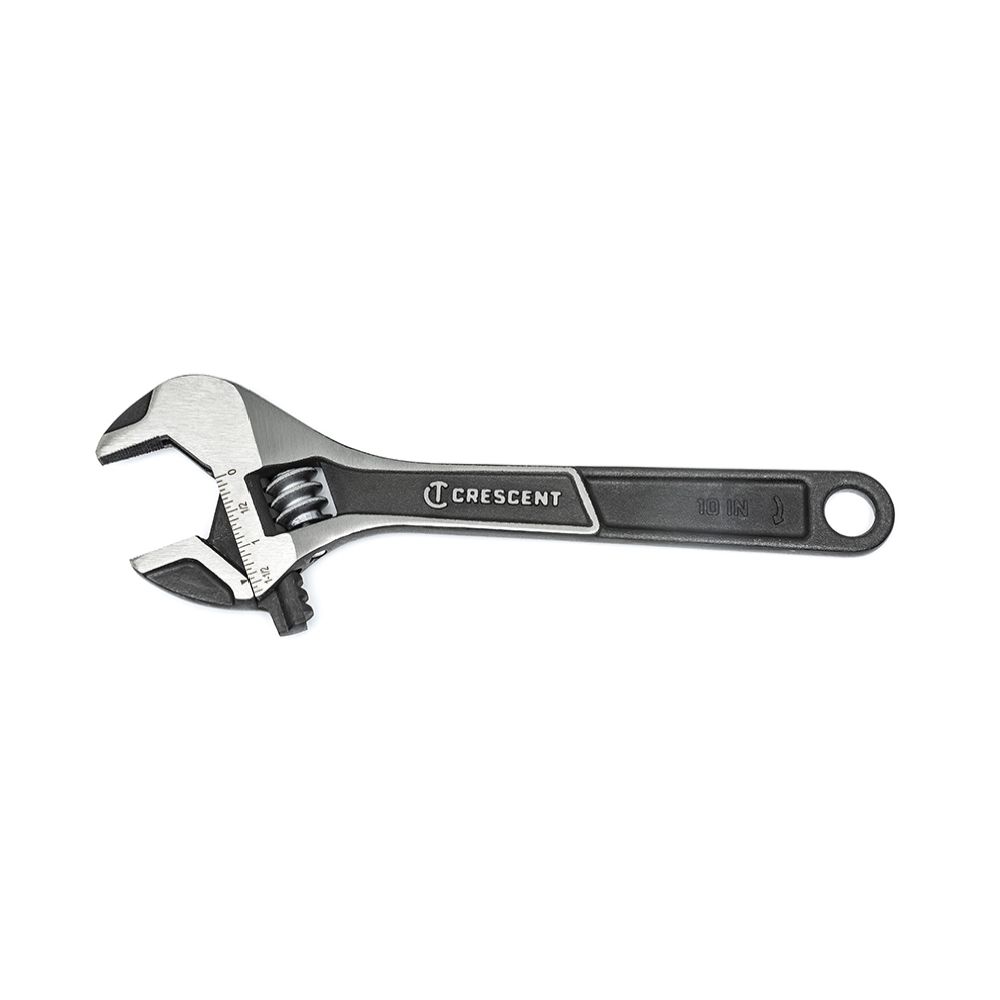

Ridgid 1 1/2 tuumaan asti ja varsi 250mm
Milwaukee 200mm pitkä ja 40mm kitasyvyys

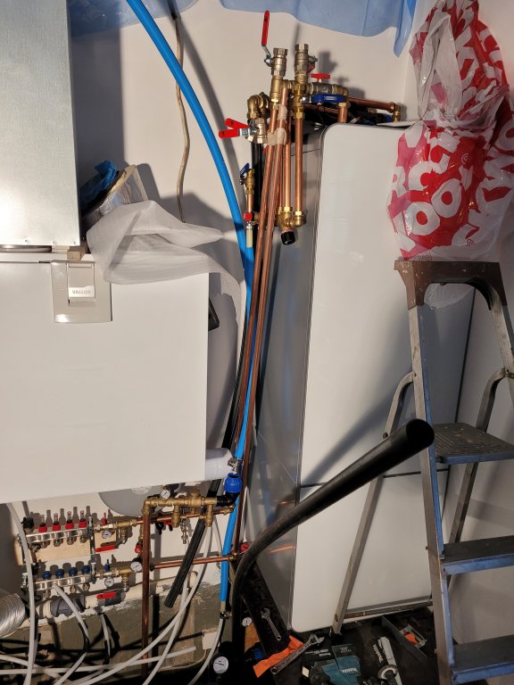

Tänään en kovin pitkään ehtinyt tuota asenusta tehdä. Katsoin kellosta, että meni noin kaksi tuntia tehdä tuollainen kauhea hässäkkä, jossa yhdistyy lämmityksen paluulinjaan jakotukki, palloventtiili uima-altaalle (varaus), putki MLP:lle, painemittari, varo, paisari, täyttöventtiili ja käyttövesi hana (pelkkä kylmä). Tuossa taisi olla 7 T-kappaletta ja joka välissä kaksoisnippa ja myös muunnosnippoja mm. painemittarille.
Tuo oli siis valmiiksi kokeiltu ja aika meni kierreliitosten tekoon ja sovittamiseen paikalleen. Toivottavasti ei vuoda! Pitää varmaan irrottaa koko hässäkkä korjausta varten, jos vuotaa.
