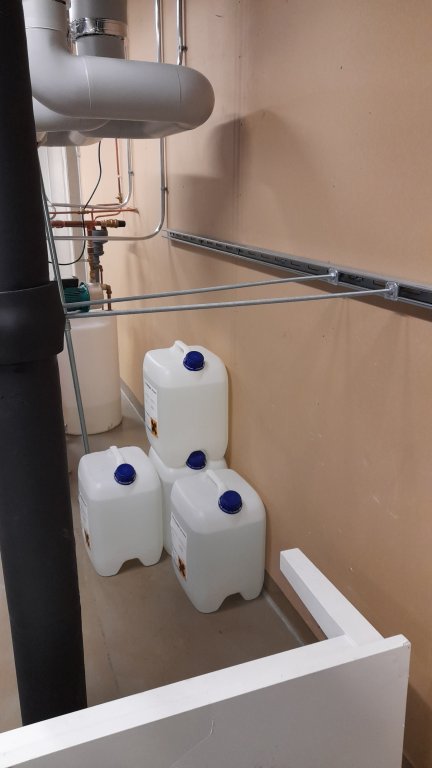

Viimistä huutoo seinäkannakointi virolaiseen tyyliin 75 senttisellä kierretangolla :)
Eiköhän tuossa ole ollut KVV-tarkastaja jonka on tarvinnut papereihinsa rastin ruutuun että "putket on kannakoitu". Ja vironpojat ovat tehneet työtä käskettyä.
Väittäisin nimittäin että vain insinööri voi vaatia tuollaisia kannakointeja... normaali virulainen ei moisia pyytämättä laittaisi.
En ole ihan varma onko isoissa kohteissa samanlaisia kvv tarkastuksia kun pientalopuolella. En ole ainakaan törmännyt. Käytöönottotarkastuksia jne on mutta että kaikki lvi tekniset jutut ruksittas lomakkeeseen.... en usko.
Teollisuuskannake/runkolevy 1/2" muhvilla olisi ollut passeli.

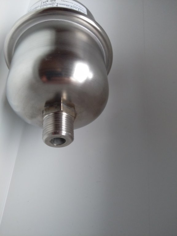

Teinköhän tuonkin virheen? Lämmönjaon paisarin ja venttiilin liitos vuotaa. Käytin tuossa sellaista pientä venttiilliiliä, jossa on 1/2" ulkokierre toisessa päässä ja toisessa 1/2" sisäkierre pyörivällä mutterilla ja kumitiivisteellä. Tuossa on monta kierrosta pyörivä kara pyöreällä otteella, käytetään usein vessanpönttöjen liittämiseen. Tuollainen oli jostain jäänyt ja ajattelin sen tuossa toimivan. Paisari näyttää ruostuvankin tuosta pienestä vuodosta.
Milläs tuon korjaa? Toimisiko massatiiviste?
Paisari on Reflex C 12. Kuvan mukasn kierre G 1/2".

En nyt hahmota tilanetta. G kierteen voi tehdä myös hampulla jos varmistaa että hamppu/teippi pysyy urassa. Tämän on kanssa yleinen oikaisukeino jota itsekkin joudun käyttämään... siis jos jotai osaa ei saada mutta valmiiksi pitää saada.
Kyllähän se vessan venttiilin naaras-mutteripää on toki taso, toinen pää on aika usein sellainen ällö kumi-kynsi-kupariputkenliitos ja se ei välttämättä tasoon tiivisty ilman viilausta koska kumi on kartiomainen.
Paisareissa on yleensä todella hyvä taso ja keskellä vain pieni reikä. Jos ei ole, joko hionta tai paisarin perään hanajatko.
Nämähän ei ole taso-osia myöskään vaan hampulla laitettavia mutta viimeistään viilaamalla ne kuitenkin toimii.
Omissa on tällainen, jos ei tuohon tiivisty niin sitten ei mihinkään. Laitoin silti hampulla isomman samanlaisen koska siitä lähtee kupari helmellä ja turha olla 2 avattavaa liitosta peräkkäin.
Mutta joskus noissa tasoliittimissä on keskellä tiivisteen pidikerengas joka pohjaa jos ulkokierreosan reikä on liian pieni. Viila korjaa senkin tai reiän poraus isommaksi.

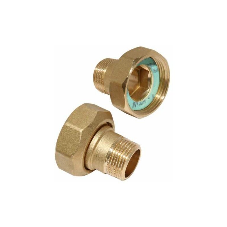

Oikeaoppisesti tohon yhdistäjä mutta pistin itsekkin hampulla kun yhdistäjät on suomessa niin helvetin kalliita.
Tästä kierrehimmelistä... sain satakunta sisäkierteistä hattua jotka meni R-kierteeseen mutta ei G kierteeseen. Pomo sitten kyseli että mitenkäs näin... sanoin että syyttä Napolenia tuumamitoitushimmelistä, mitä meni hävimään sodan mutta niitä hattuja mitkä menee G kierteeseen tarvitaan NYT. Tuli sitten taksilla. Siinä sitten tutkiessani huomasin että G kierre menee myös R kierteeseen. Ei sitten selvinnyt oliko syynä milli/tuumamitoitus vai mikä.
Toki sovitus on väljempi että hamppu mahtuu, jos osat on mittojen mukaan. Usein ne sopii kyllä yhteen, eli valmistaja tekee taso-osista tahallaan vähän väljempiä kuin olis pakko.
Mikä on yhdistäjä? Mulla siis on tuohon, tosin erinäköiseen, laitettuna venttiili, jossa pyörivä mutteri ja kuminen tasotiiviste. Ja se vuotaa.
Se on kaksiosainen himmeli mistä tarviit sen toisen puolikkaan... tästä on ollut juttua aikaisemminkin. Käytänössä noita on vaikea saada Suomesta... Onniselle taannoin tilattiin niin yli viikon toimitusaika ja tuli väärää kokoa. Päätettiin sitten hamputtaa kun korjausliike olisi taas kestänyt sen viikon. Saksasta olisi saanut nopeammin ja halvemalla.... ja oikean kerralla. Viega/Danfoss/IMI noita ainakin myy, itse ostin Viegaa Saksasta.

Niin, se hana on jo puolikas yhdistäjä, mutta toinen puoli puuttuu jos siinä paisarissa ei ole tasopintaa. Se hiottu hanajatko on käytännössä 1/2" tasoyhdistäjän toinen puoli.
Kyllä G 1/2" pitäisi sopia se G 1/2" hana. Avaa ja katso mikä siinä on vikana. Tason ei tarvitse olla niin leveä kuin edellisessä kuvassa, esim. 1-2mm leveä rengas on jo riittävä. Mutta se 1-2mm pitää olla tasoa, ei terävää kartiopintaa.
