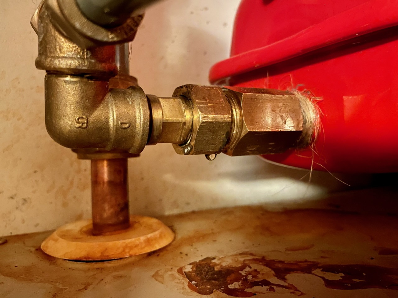

Maalämpöpumpun paisunta-astian liitos tippasee. Uus paisari asennettiin kun vanhaan oli tullut reikä ja vedet pihalle. LVI-asentaja kytki uuden paisarin vanhoihin liittimiin ja liitin vuotaa edelleen. Tippa kertyy pikkuhiljaa tuohon. Koitin varovasti ite kiristää liitosta mutta ei vaikutusta.
Mikä neuvoksi?

Näyttää vesimittariliittimeltä, ainakin mutterin puoli, uusi tiiviste väliin.
Tossa on ns. hanajatko ja mahdollisesti vesimittarin liitin missä tasotiiviste. Hanajatkoissa on hampulle tarkoitettu kierre mutta niissä on leveät pinnat että tiivisteellikin sopii. Veikkaan että ongelma on vesimiitarin liitin ja siinä oleva koneistettu "uloke", joka pitää tiivisteen paikallaan asennuksen ajan. Kyseinen uloke voi olla epäyhteensopiva hanjatkon kanssa. Pitäis ihan katsoa istuuko noi toisiinsa. Mutta jos tuolla on kumitiiviste niin tiiviste voi olla rutussa tai yhteensopimaton hanajatkon kanssa. Mutta jos noi on vanhoja liittimiä niin tiivisteen vaihto voi auttaa kuten pökö asian ilmaisi. Jos itse haluaa urheilla niin ton voi avata ja katsoa. Tai kutsua putkarin korjaamaan.

Vesimittariliitinvaihtoehto + vuotava tiiviste tulikin jo edellä käsitellyksi, samoin tarve tarkistaa osien yhteensopivuus.
Jos kyseessä on puolipalloliitin, ainoa mahdollisuus on putsata mahdolliset roskat välistä ja koettaa hioa pintoja hyvin hienolla vesihiomapaperilla (esim. hienous 800) tai hiomatahnalla tai sitten vaihtaa liittimen molemmat puoliskot uudeksi yhteensopivaksi pariksi.

Kiitos avuliaista neuvoista. Annan pakkasten mennä ohi ja sitten voisin avata sen. Hanajatkon ulkokierre näyttäisi olevan 1 tuuma kun mauserilla sen tuosta välistä mittasin.
Jos yritän varautua oikealla tiivisteellä, oisko vinkkiä minkä tyyppistä/kokoista kannattaisi etsiä?
Ja se Bilteman LVI liima hoitaa loput :grandpa:

Alkuperäinen paisari on 11v vanha, sen takuu lienee rauennut ajat sitten. Tuo vesimittariliitin on tiputellut aiemminkin. Olis tietty voinut putkari laittaa siihen uuden tiivisteen kun vaihtoi paisarin. Ehti perävalot häipyä ennen kuin huomasin että sehän tiputtelee vieläkin. Voisin tietty reklamoida ja sanoa että olishan se tiiviste nyt pitänyt siihen vaihtaa.
Jos liitos on vuotanut aina niin kyse voi olla osien yhteensopivuudesta. Ruttuun mennyt tiiviste vuotaa enemmän. Toki voi olla että liitosta kireistetty liikaa ja tiiviste vioittunut tms. Mutta vesimittariliittimen käyttö muualla kuin vesimitarissa on aina pieni riski liittimessä olevan ulokkeen takia. Isot pojat rälläköi sen ulokkeen pois jos se kanittaa mutta heillä on aikaa juosta korjaamassa.
