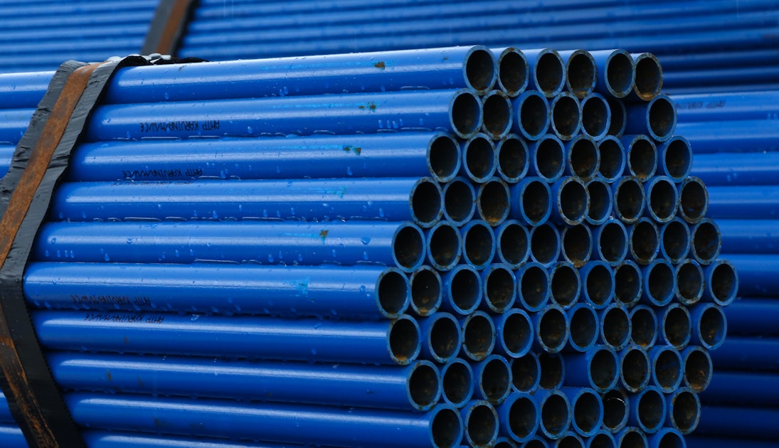

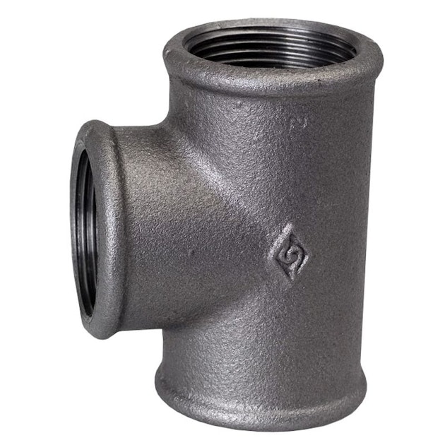

Pitäisi tehdä käsijohteet rappusille, ja materiaaliksi valikoitui ulkonäkö- ja kustannussyistä hiiliteräsputki (maalataan) jota myös putkitöissä käytetään, kulmat ja seinäkiinnikkeet muotoutuu sitten yhteistä (T-yhde, kulma ja tulppa). Yhteet 1 1/4 kokoa ja putkikoko hakusessa, kun ei ole ihan selvillä minkä kokoinen noille yhteille menisi kun on valikoima on halkaisijaltaan 38-42,4 mm skaalalla, varastotilanteesta riippuen. Mennäänkö näissä DN-koon mukaan suoraan joka ilmeisesti 1 1/4 yhteille olisi DN32(kö?)?
Eli kunhan putken spekseissä lukee DN32, niin saan tehtyä siihen BSPT 1 1/4 kierteet ja ne sopii noihin yhteisiin?
Yhteet olisi tätä mallia:
Putki esim:
tai
Lujahan tuo varmaan on mutta ettei tulisi aika karunoloinen laitos ;)
Putki sinällään ihan yleisesti käytetty materiaali kaiteissa mutta nuo kierreosat eivät. Semmoisia on paljon nähnyt tehtaissa, että kaiteita ja käsijohteita on hitsattu hitsattavista putken osista, niin ruostumattomista kuin mustista maalattuina. Kaitteen kiinnikkeet voi tehdä myös esim. tukevasta lattaraudasta, jolloin se kaideputki jää kokonaan sileäksi yläpinnaltaan ja sivuista. Hitsattaessa saumat hiotaan. Hionnan jälki voi sitten vaihdella. Nätisti tehtynä jälki on huomaamaton mutta ronskimman metallimiehen jäljiltä näkyy hiontalaikan jäljet. Käyttöominaisuuksiin hionnalla ei ole juuri vaikutusta kunhan se vaan on tehty mutta ulkonäköön kyllä.

Mutta tuo putkikokomäärittely itsellä vähän harmaalla alueella tässä tekniikassa, eli mennäänkö suoraan tyylillä: putki DN32 -> yhteet 1 1/14?
Tuossa on putkikokojen muutostaulukko.
Tuosta samasta taulukosta aiemmin noita pähkäilinkin, eli DN 32 olisi se 1 1/4, mutta ulkohalkaisija sitten voi olla isompikin? Eli nimellishalkaisija 32mm ja ulkohalkaisija sitten 42,4 (max?).

Saan lainaan sähkötoimisen kierteytystyökalun. Pysyyköhän tuo isoilla putkipihdeillä vai ruuvataanko penkkiin kiinni suosiolla?
Penkkiin ehdottomasti, ja mielellään putkipenkkiin, tavallisessa ruuvipenkissä ei tahdo pysyä, ei pure riittävän hyvin. Ainakin jokunen vuosi sitten Moponetistä sai outlet-puolelta sopivaan hintaan ihan asiallisen putkipenkin.
Tommonen näköjään löytyis Motonetista, 25€. tekeeköhän tolla mittään :hmm:
Wespa
Suht saman näköinen kun omani, joka on tosin hieman järeämpi vielä (olikohan Irwin merkiltään?). Eiköhän tuolla hyvin pärjää eikä onneksi ole hinnan kiroissa. :sille:
Mustaa putkee on pääosin kahta laatua, hitsattavaa ja kierteistettävää. Jälkinmäistä voi myös hitsata. Hitsattavassa ei saumaa ja seinämä ohuempi.
