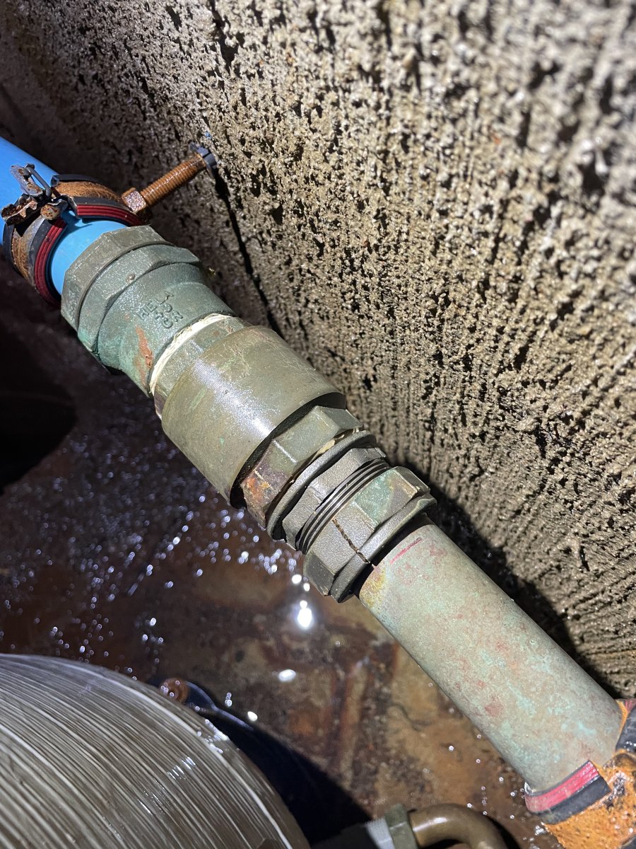

Noita tuhoutui vanhoissa maalämpökaivoissa, joku jännityskorroosio tai muu outo ilmiö.Onko kukaan koskaan nähnyt että tälläinen mutteri olisi poikki?

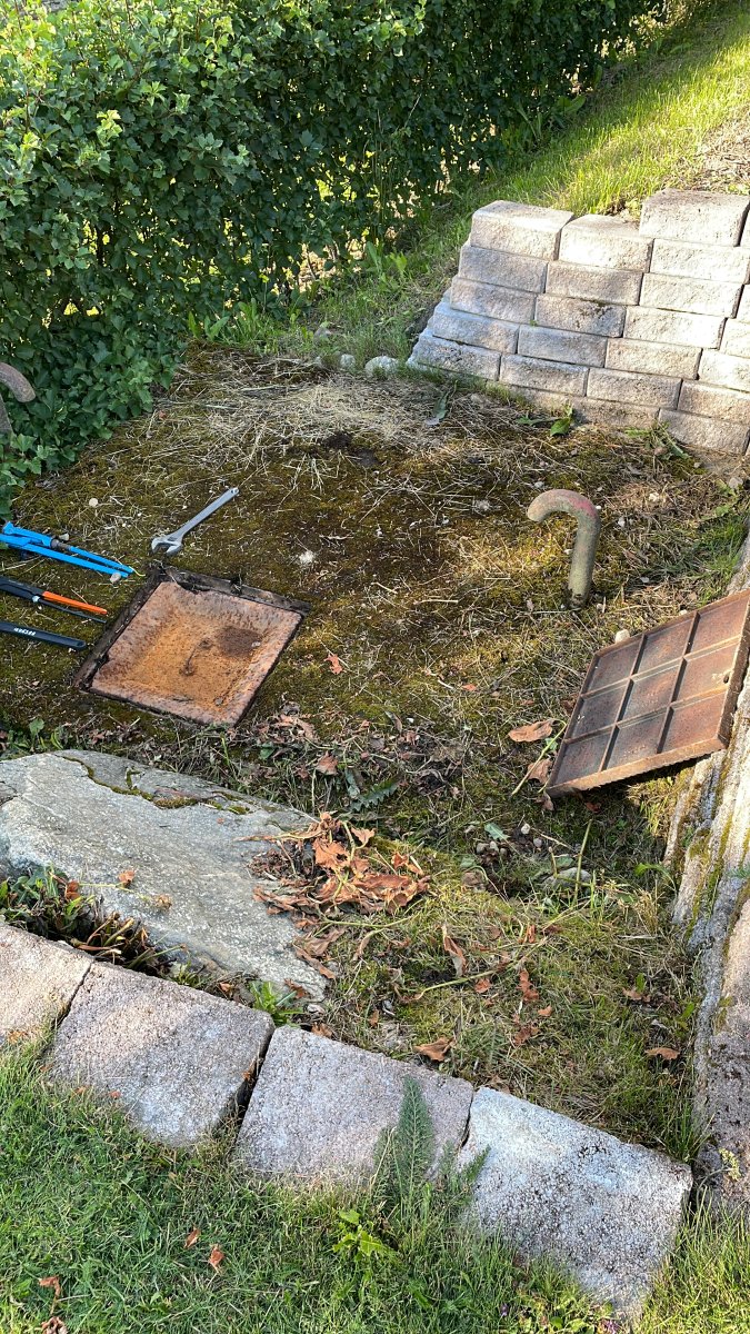

Myöhemmin on kans vastaaviaToi tila on muuten rengaskaivon päällä oleva noin kaksi metriä korkea potero. Tuosta luukusta sisään ja olisko siinä noin 6m3 kokoinen potero ja sen pohjalta lähtee rengaskaivo. Kaikkea ne on 60 -luvulla väsänny
Kyllä niitä oli joitakin. Ja lähes aina kylmävesiputki/ maapiiri 35mm tai 42mm halkaisijaAloitin tutkimisen rengaskaivosta ja kas siellä oli tasan kolme vuotta sitten asennetussa järjestelmässä yhden 35mm puserrusliittimen mutteri POIKKI! Ja vesi suihkusi välistä. Viikon se pumppu on tuolla sitten pyörinyt turhanpäiten.

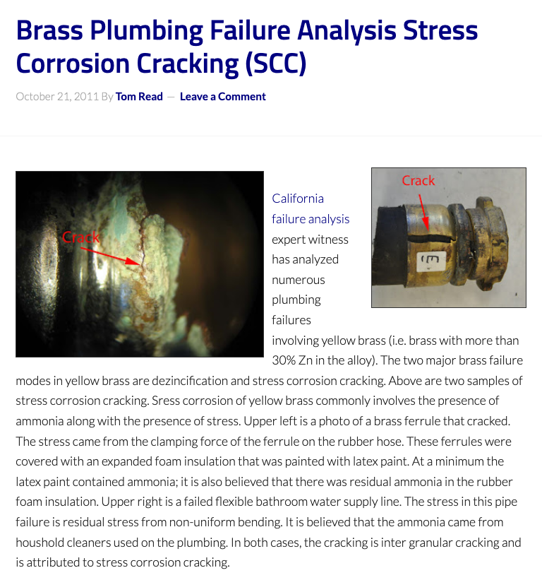

Ja armaflexiä tms ei saisi käyttää messinkiosien kanssa.
Ammoniakin uskotaan olevan yksi syy jännutyskorroosioon ja sitä löytyy ainakin osasta eristeistä*. Yritin tarkistaa asiaa mutta en löytänyt että tätä pitää hieman tutkailla mikä on tilanne nyt. Asiasta ei pidetä hirveesti melua mutta ammoniakki mainitaan aika usein pienellä käyttöohjeissa että uskoisin sen olevan vastuun vapautuslauseke varmuuden vuoksi.Mikä tuohon on syynä? Pari vuotta sitten itse laitoin Armaflex eristettä putkiin, joissa on messinkiliitoksia. Mikä tuossa käytössä olisi parempi vaihtoehto tai mitä messingin ja Armaflexin väliin kannattaisi laittaa?
Millä putket jotka sisältävät messinkisiä liittimiä pitäisi oikeaoppisesti eristää? Onko sellainen vaaleanharmaa solukumieriste yhtä huono vaihtoehto kuin Armaflex?
