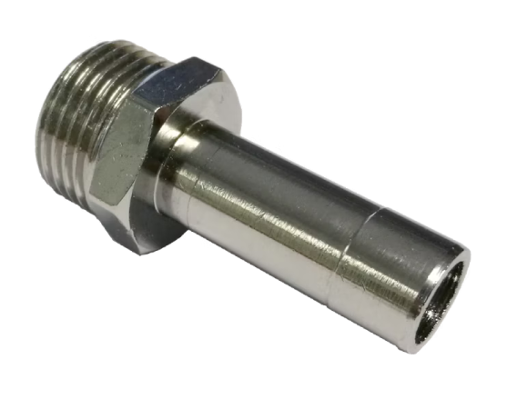

Työmaille tulee jatkuvasti vääriä pallofixejä mitkä ei käy letkuihin (kartio liitos) ja ongelma korjataan ostamalla 10mm natsa missä kierrepää tasotiivisteelle. Kuva on pari viesti jäljenpänä.

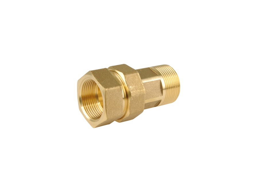

Löytyykö jokin messinkinen taso- tai kartioliitin jolla voisi liittää tuumaisen sisäkierteisen 3-tie säätöventtilin niin että venttiili olisi irroitettavissa ilman että pitää purkaa putkia irti? Aivan kuten kiertovesipumpuissa. 28mm kupari ei hirvesti jousta. Helmijatkokin johonkin väliin voisi tietysti riittää.
Arisoft
Tollaistakohan tarkoitat... veikkaan ettet halua sitä silti ostaa kun maksaa julmetusti. Mikset helmiliitosta laita suoraan siihen venttiiliin jos siinä kerran on sisäkierre? Senhän saisi haluttaessa helposti irti ja takaisin kiinni.
Yhdistäjä. Arvokkaita, suuntaisin saksaan jos ei ole tukkukorttia. Jos pystyt juottamaan kuparipään niin halvempia. Voi käyttää myös helmiliitoksia.
Tollaistakohan tarkoitat... veikkaan ettet halua sitä silti ostaa.
Joo, 36€ alv 0 on liikaa. Täytyy jatkaa helmiliitoksin ja muistaa jättää jokin veto avattavaksi. Kalliita nekin ovat jo 28mm kokoluokassa.
