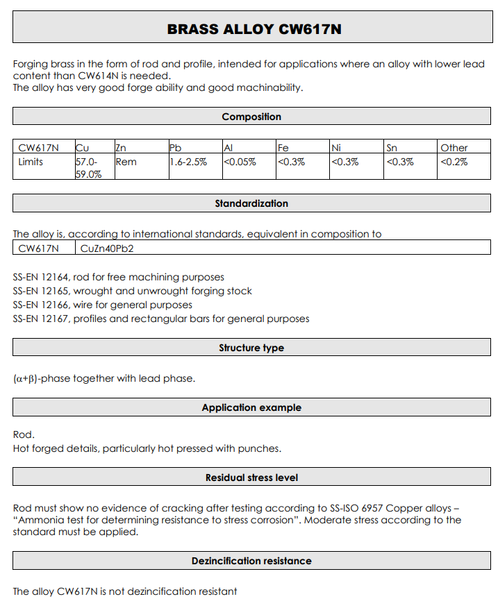

Löysin ainakin yhden messinkiseoksen jota on käytetty euroopassa paljon mutta ilmeisesti se ei sovellu sinkkikadon vuoksi suomeen. CW 617 N. Tuossa on korkea sinkkipitoisuus. Pikaisesti selaamalla tuosta on valmistattu ainakin paljon erilaisia venttiilleitä.

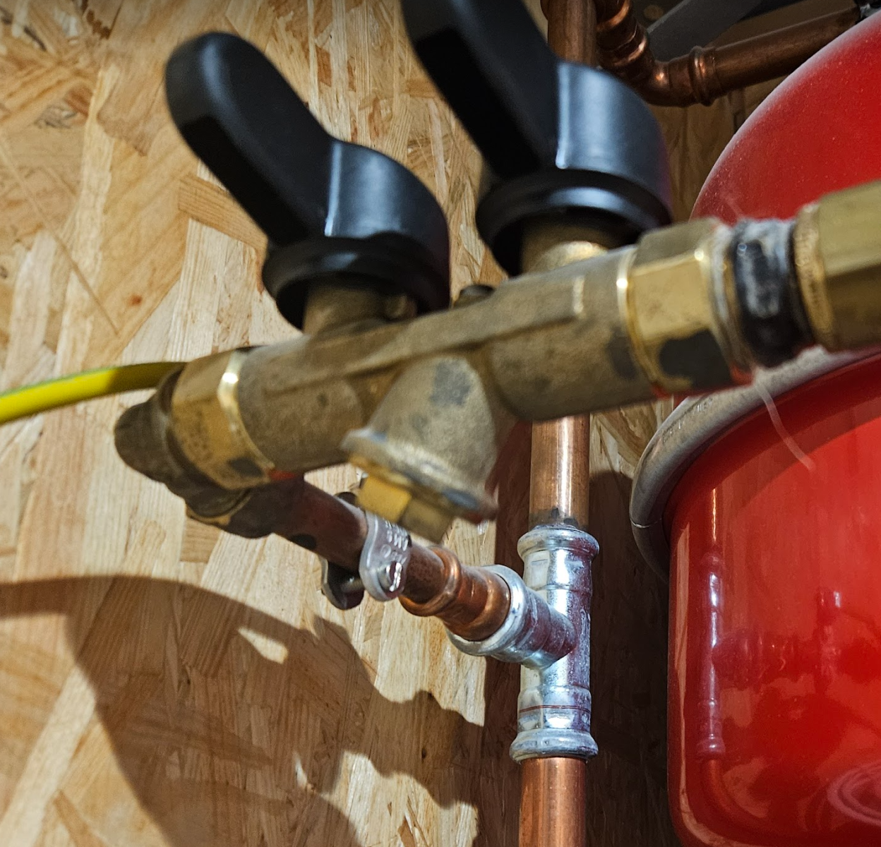

Tuon voi vaihtaa puserrus t-haaraksi jos haluaa. Maanantaina tein huoltotöitä tutun luona ja samalla huomattiin kun laitettiin paineet päälle niin täyttöryhmän jälkeisen puserrushelmen kohdalta alkoi vuotamaan. Putkessa oli vain jotain 8 mm ehjää, loppu oli katki ja hapettunutta. Alkoi vuotamaan kun putket saivat liikettä. Kuvassa putken pätkä poistettu.

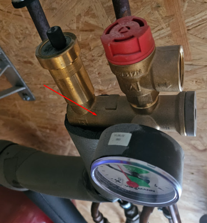

Tunnistaako kukaan että mikä osa tässä on kyseessä? Eli tuo missä on ilmanpoistin ja ylipaineventtiili kiinni. Kiinoistaisi että sopisiko tuohon päätyyn G 1/4 jengalla oleva mittari kiinni. Tai oikeastaan että millainen kierre tuolta päästä löytyy. Mittari näyttää olevan Viessmannin tekele, mutta en tiedä onko tuo kikkare myös. Vai onko se jotain normi putkiliike osia.

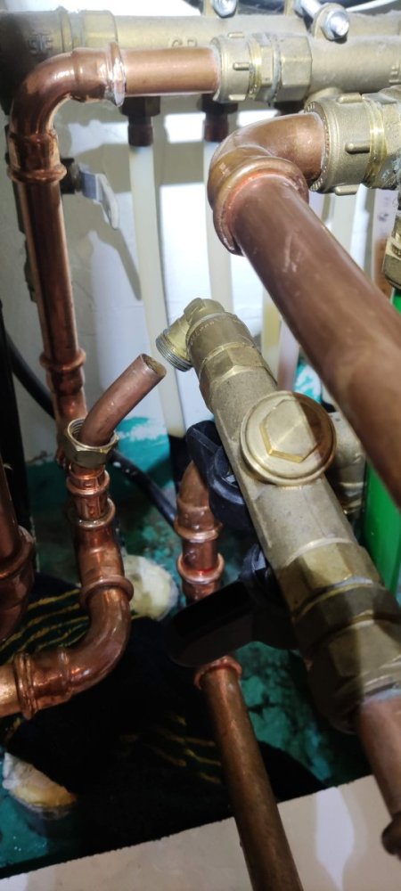

Mitenkä tämä Oraksen linjasäätöventtiili (412012) säädetään? Pitäiskö säädön lukitusrengasta (?) saada avattua ja sitten säätörengas (?) haluttuun arvoon. Hatun sain auki. Sen all ei ole mitään säädettävää. Suora putki alas ja pohjalla reikä Kv linjaan. Eipä löydy Oraksen sivuilta tähän ohjetta. Muissa isommissa linjasäätöventtiileissä onkin erilainen systeemi.

Mielestäni tuo koko paketti on Viessmannin tekele, meille tuli pumpun mukana mutta jäi käyttämättä. Voin koittaa kaivella esiin onko sama osa ja löytyykö sieltä 1/4” kierrettä
Jos nyt tarkoitetaan sen tulpan alla olevaa kierrettä niin on se varmaan isompi kuin 1/4. Mutta saahan sen yhdellä supparilla sopivaksi mihin vaan.
Ei hattua kuulu irrottaa, siitä väännetään avaimella kunhan ensin on sieltä juuresta se messinkinen lukitus löysätty.
Jep, suurempi todennäköisesti, mutta koko kiinnostaa. Saa varata sopivan holkin valmiiksi sitä hetkeä varten että tulee asennuksen aika. Oma silmä on niin huonosti harjaantunut putkiosien kanssa että en tunnista kierteitä toisistaan ulkonäön perusteella.
Siinä voisi olla 1/2 tuuman kierre, kuvasta ei varmuudella uskalla enempää arvuutella. Mutta tollaisen osan tapauksessa voi olla joku muu kuin putkikierre kun ei ilmeisesti ole tarkoitus siihen mitään liittää
Siinä on varmaan 1/2 tuuman varo, jossa tuo kierre näkyykin, jos tulpan halkaisija on sama kuin yllä niin sielläkin on sama kierre.
Jäi epäselväksi mihin päätyy olet yhdistämässä... se yhde missä on harmaa tulppa vai missä on painemittari?
Näytä liitetiedosto 97321
No niin nyt muistin katsoa, tuo päädyssä oleva kierre on 3/4” ja muovinen tulppa on tiivistetty O-renkaalla. Eli 3-4”-1/4” suppari vaan siihen jos 1/4” haluat

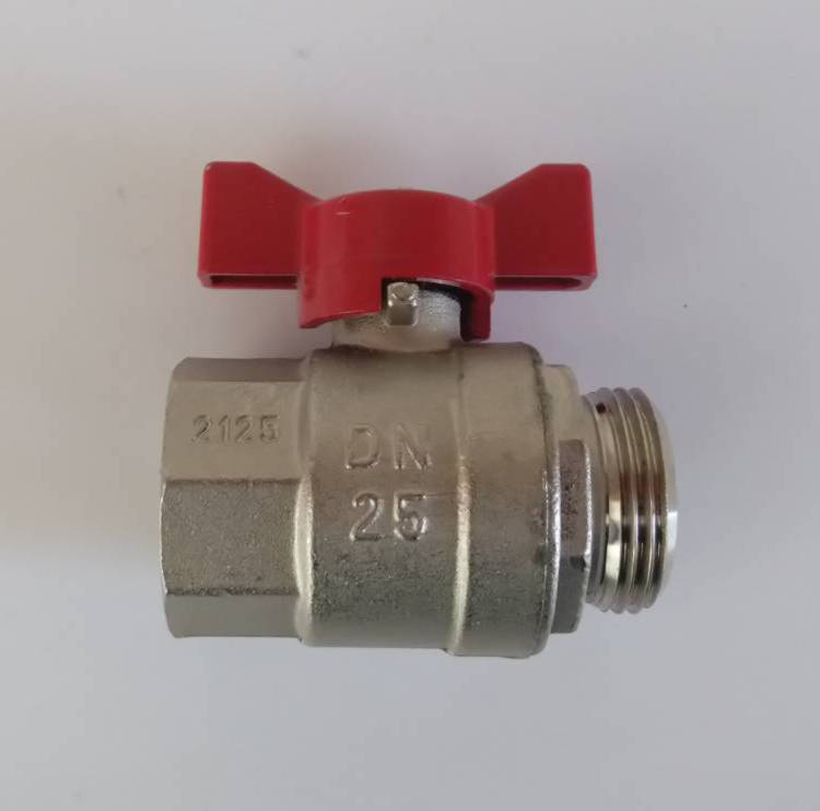

Neljäs vaihtoehto on laittaa sulku, sellainen mitä löytyy jakotukeista (kuvan sulkuja käytetty Uponorin jakotukeissa). Näitä mulla löytyy muutama kpl.
* Mielipiteeni kumpuaa siitä että puristusosia käytetään loppujen lopuksi aika vähän joten saatavuus erikoisille osille on huono ja hinnat pilvissä. Normaali tapa runko- ja jakolinjoissa on juottaminen ja helmiliitokset. Itse vierastan helmiliitoksia muttereiden halkeamisen pelossa ja tietyllä tapaa luotan puristusosiin enemmän mutta osavalikoima on rajallinen. Kerran tilasin työmaalle ja kotiin saman niin osan niin sen osan saanti kesti viikon Onniselta, Saksasta tuli nopeammin.... kyseessä oli siis tasotiivisteellinen puoliyhdistäjä. No, mulla näitä osia on kertynyt laatikoihin ja haluasin nähdä perillisten ilmeen kun alkavat jäämistöä tonkia ja miettiä mitä näille tekvät.
