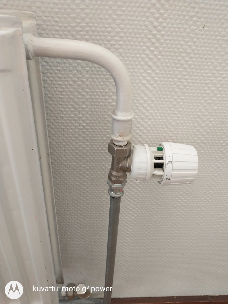

Ja kun te niitä termareita laitatte niin ottakaa mallia kuvasta niin säätö toimii eikä tarvi jälkikäteen veivata mitään jos vaihtaa anturin

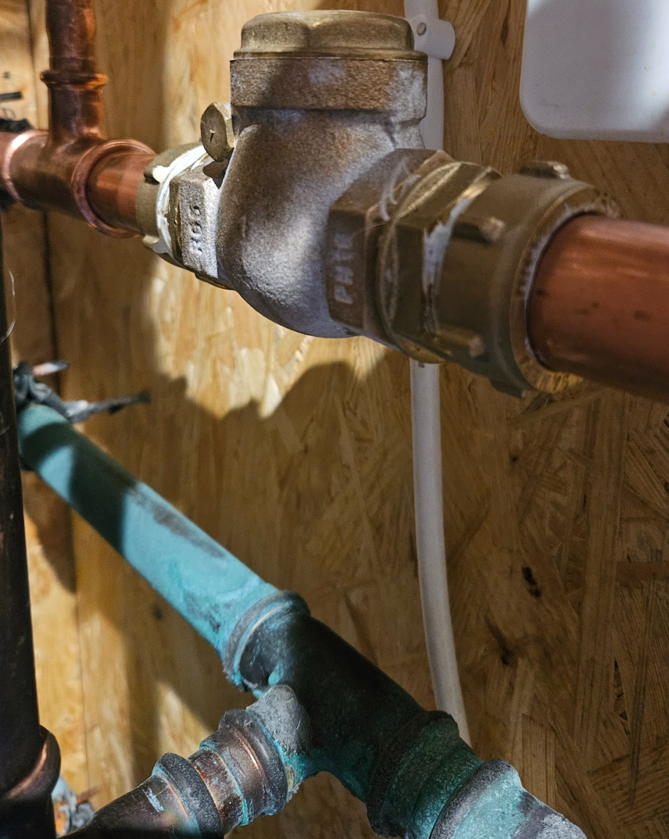

Ja totta se kuteritarina sen kitin kanssa oli. Onnisen myyjän suusta kuultuna, heillekin oli asiasta soiteltu. Tossa niitä näkee kun kuterin päät kitistä harmaana välissä.

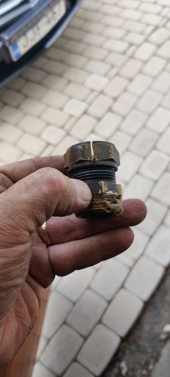

Edit. Tässä vielä aiheeseen liittyvä kuva. Tätä ei tosin ollu kitillä sutattu. Tai siltä näytti, toki 15vuotta sitten asennettu. Sai käydä töiden päälle vaihtamassa.
Oli ylikiristetty sekä pingotettu putkella aivan toiseen reunaan vaikka oli lämmön kanssa yritetty muotoilla oikeeseen asentoon, mutta ei. Ilmeisesti pieni kopaus ja mutteri halki.

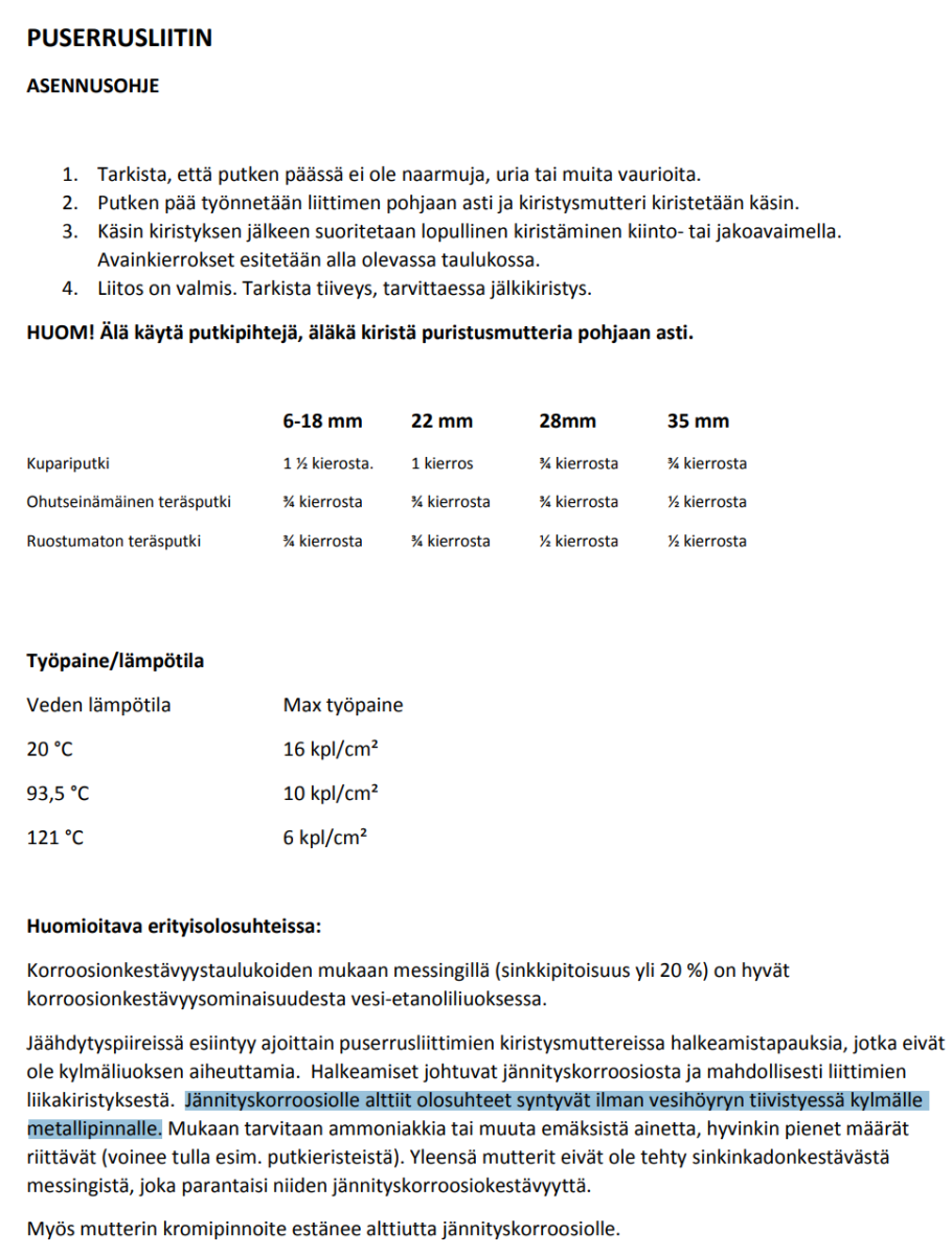

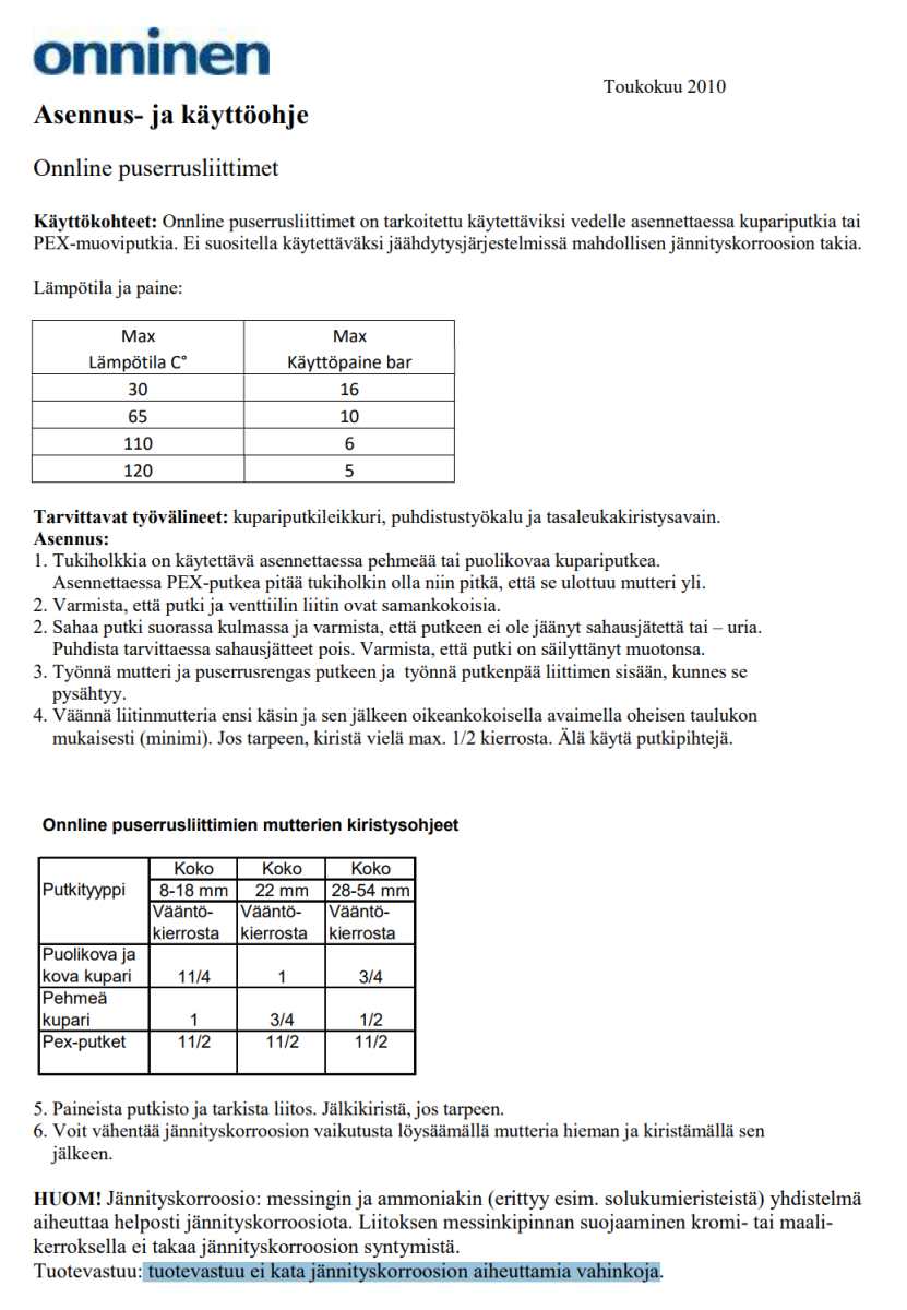

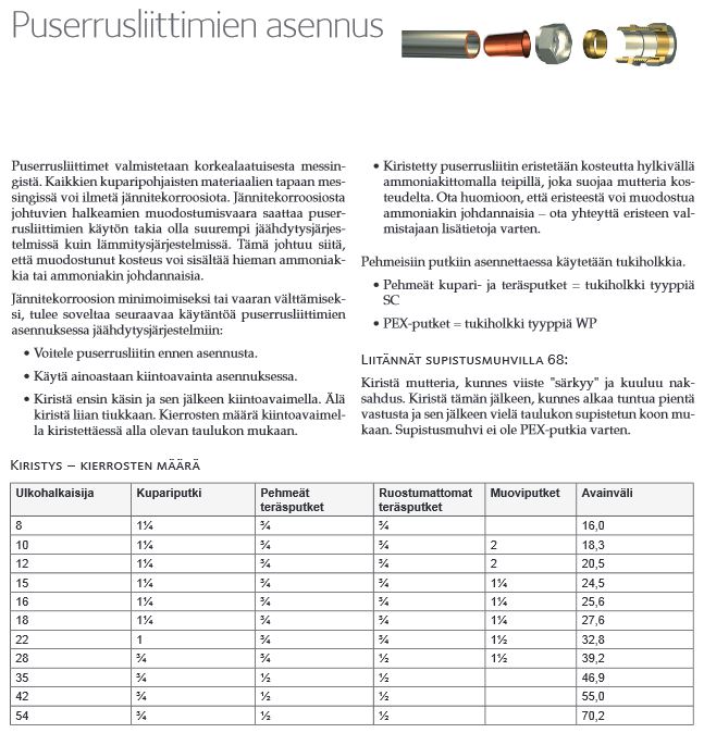

Siinä Mislo on oikeassa että jos tulee vuoto niin mahdollisia syitä on kolme 1) materiaali virhe 2) asennusvirhe 3) poikeukselliset olosuhteet. Näitä on tavarantarkastajat käyneet tutkimassa ja minun silmät/korvat ovat havaineet että tavarantoimitaja kieltäytyy vastuusta koska liikaa kiristetty tai liikaa hamppua ja menee näin ollen urakoitsijan vastuuvakuutuksesta. Pexin suhteen ongelma lienee yleisin koska pex joustaa ja salii varmuuden vuoksi kiristyksen. Putkiasentajilta pitäisi kieltää salilla käynti. Mutterin halkeamiset on toinen mielenkiintoinen "vika" ja siihen voi vaikuttaa muutkin asennusvirheet tai olosuhteet kuin kitti&hamppu ja liikakiristys. Esim asennusohjeissa voi olla maininta jännityskoroosiosita ja että ersiteet ei saa sisältää ammonakkia. Asian tekee hankalaksi se että eristeiden koostumusta ei ole useinkaan eritelty - tai no, kerran olen yritänyt asiaa tutkia mutta luovutin. Omaan maalämpöön asensin armaflexin niin että ei päässyt koskettamaan kuterin muttereita ja muutenkin vältelin kutereita litkulinjassa. Varmuuden vuoksi.
Näistä on väännetty armaflex/kaiflex tyyppisten eristeiden kohdalla. Tuntuu uskomattomalta että nuo jotain rikkoisi. Muttereita lienee hajonnut vain jäähdytyskäytössä.
Tuossakin sanotaan että putki pohjaan asti kuten kuuluukin.
Täällä foorumilla on kumma usko ettei saisi noin tehdä, mistä lie se huuhaa peräisin
Niin, ammonakista löytyy mainintoja kutereiden asennusohjeista ja tutkimusraporteista. En tiedä kuinka laajati asennusohjeet ottaa asiaan kantaa koska materiaalitakuu on aika lyhyt ja ammoniakkin vaikitus pitkä - jos se ylipäätänsä vaikuttaa. Koko jännityskorroosia on hieman harmaata aluetta asennusohjeiden osalta.... esim kiristys ja aukaisu + jälkikiristys. Hela viittaa jännityskorrosioon ISO 6957 kautta eli kestää ko. standardin verran PH arvon muutosta tms (Copper alloys — Ammonia test for stress corrosion resistance)

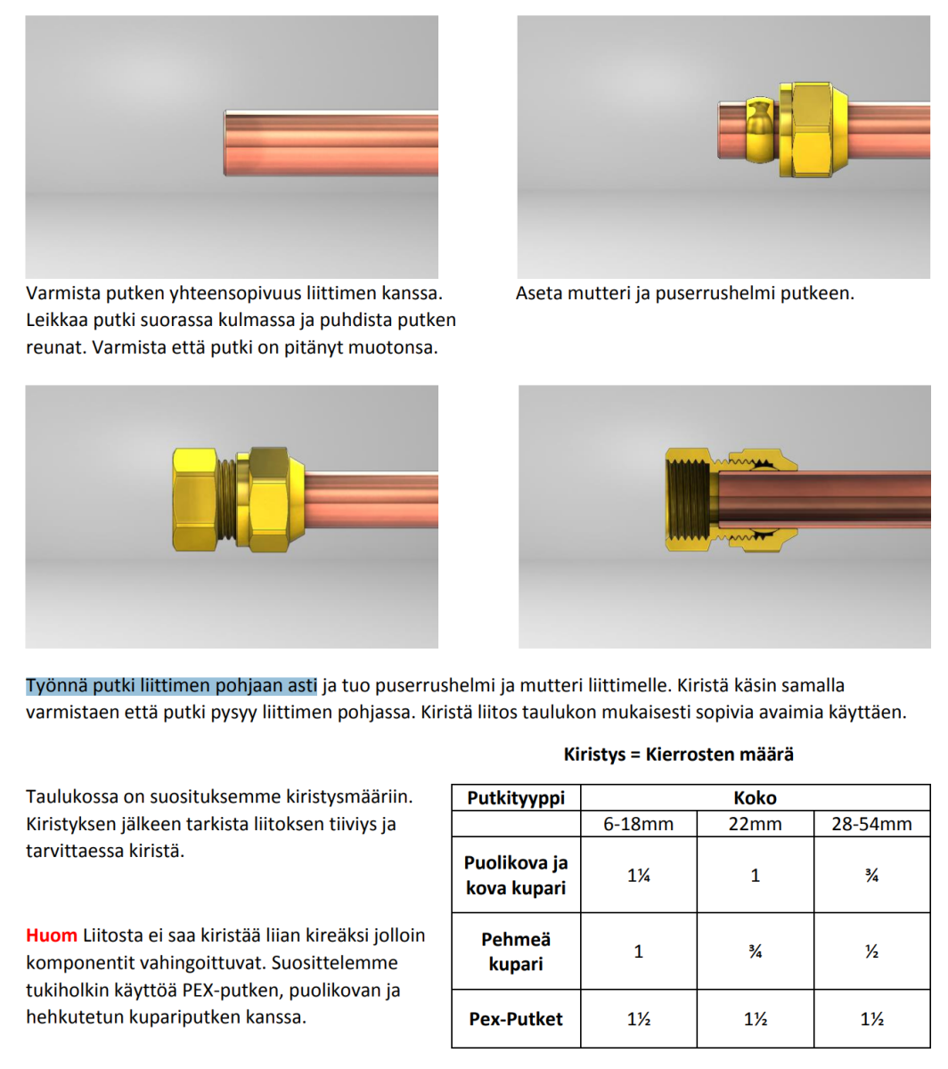

Ainakin jos se ei pohjaa, koko puristusvoima tulee sille kartiotiiviistepinnalle ja se tiivistyy myös avauksen jälkeen kunnolla. En äkkiä keksi haittakaa siitä, jos pää ei pohjaa.
Tulee koko voima aina.
Se että ei pohjaa on tietysti riski ettei ole riittävän syvällä, tussimerkki putkessa, kuten mapressin kanssa on yleisesti voisi olla hyvä. Haittaa ei ole vaikkei ole pohjassa.
Tuossa kuvassakin rakentaja on jo vetänyt putken sen verran lähelle radiaattorin päätä (vaiko toisinpäin?), että on täytynyt tehdä pieni mutka, jotta osuu yhteen radiaattorissa kiinni olevan laajahkon käyrän kanssa. Tyypillinen tilanne on sellainen, että tuleva putki on paljonkin lähempänä radiaattoria ja silloin tämä neuvosi ei toimi ilman virittelyjä tavalla tai toisella.
Kyllä tuo on aivan harkittu ja hyväksi havaittu tapa jotta termostaatti mittaa huoneen lämpöä eikä häiriinny patterin kuumuudesta, ei se ole mikään sattuma.
Vaatii joka tapauksessa melkoisesti enemmän putkitöitä, jos alkuperäinen asentaja on toteuttanut suunnittelijan suunnitelmia niin, että kulma on ratkaisu radiaattoriin liittyvillä 90o venttiiliyhdisteillä. Väittäisin, että vähemmistö asennuspaikoista on alunperin sellainen, johon asennuskuvasi on suoraan sovellettavissa (omaan kokemukseeni viitaten, mikä voi toki olla vinoutunut otos).

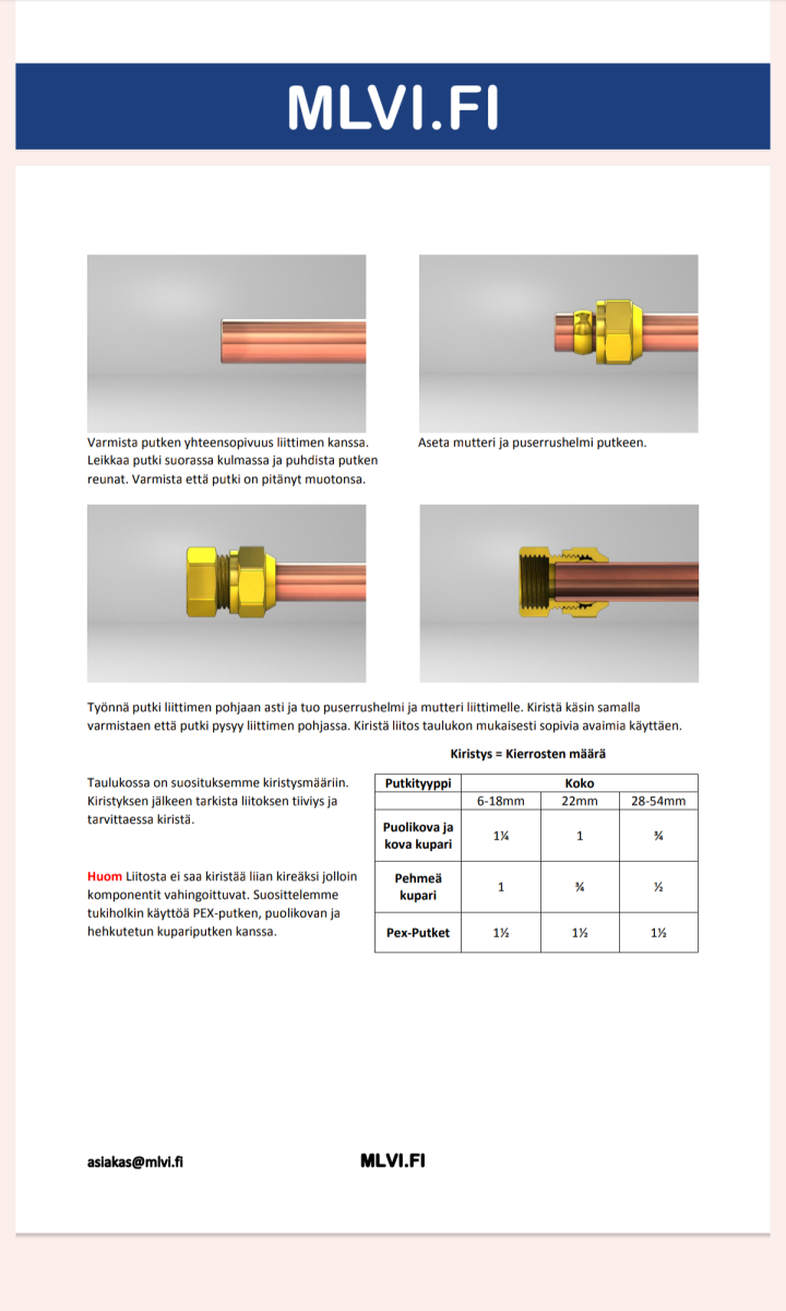

Tässä kun on ollut keskustelua myös että tuleeko se putki pohjaan vai ei ,niin tuossa ohjeessa nimenomaan sanotaan että putki tulee pohjaan saakka. Entä jos ei ole pohjassa, onko se asennusvirhe? Valmistajan ohjetta ei ole noudatettu, artisti maksaa?

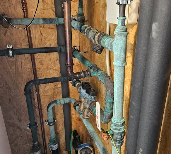

Oksidia juu, paikoitellen sitä oli niin paljon että siitä tuli oikein pölyä ja jossain putken pinta oli kuin hienoa santapaperia. Osa putkista oli eristeiden alla kosteita/märkiä. Nuo siis muhivat tuolla jatkuvasti. Mitä luulet, onko tästä haittaa vai hyötyä jännityskorroosioon? Voiko korroosio edetä puristusliitoksen o-renkaan alle?

Tuossa kun en ole kerennyt vielä eristämään putkia ja tekemään muita hommia valmiiksi niin noin viikossa tuollainen messinkinen takaisku on muutanut värinsä mielenkiintoisen näköiseksi. Päälle on ilmaantunut valkoinen huntu. Piti esitteestä tarkistaa että onko tuo sinkinkadon kestävää ja väittäisivät että olisi. LK systemsin täyttöryhmä ei ole vaihtanut samassa ajassa väriä mihinkään. Tuo tuntui irtoavan sormiin kun siihen koski. Voisikohan olla sinkkiä? Ulkonäkö muistuttaa kuitenkin jo nyt siitä että tuo täytyy suojata hyvin kosteutta vastaan.
Ilmaamisesta johtuen tuo kikkare oli märkä varmaan vuorokauden yhtä soittoa.
Kuvasta voi bongata jos ja minkämoista väriä. :D
