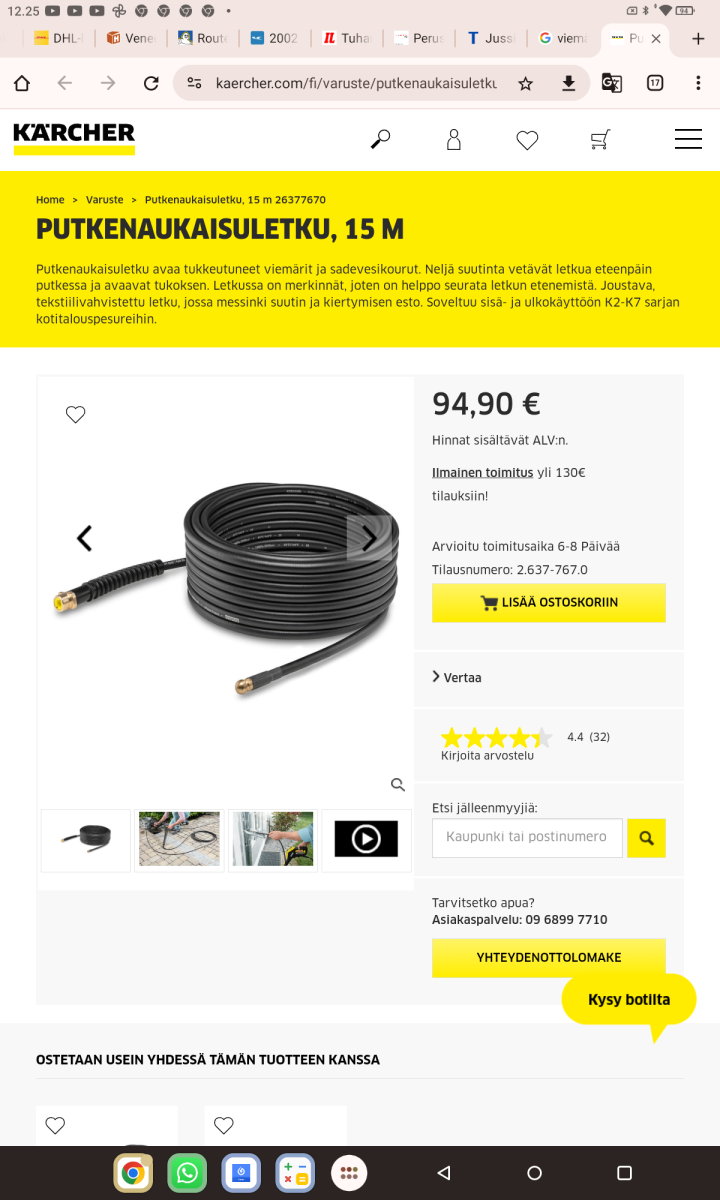

Mulla menee lavuaarin putket suoraan alapohjaan, ainot pintavedot on lattiakaivot. En pääse kaatamaan mitään joten harjaa ajajatelin lattiakaivosta käsin hinkata yläjuoksuun päin (PPK).
Ollaan välillä saamapuolella putkijutuissa... epäilen että 32mm viemäri kaipaa puhdistusta koska pientä tuoksua tulee kuivakaivon suunasta. PPK epäilen syyliseksi, ainakin putkien alkupäässä oli mönjää. Eli mistä saa hankittua vajeri ja päähän "pulloharjan" millä voi rassata 32/50/75mm viemärit puuhtaaksi? Saisi olla hyvä mutta ei saa olla kohtuutoman kallis, pitäis sopia Riikan saksittuun budjettiin.
Tuo menee 32:ssa ainakin ekaan mutkaan. Voit laittaa tavallisen pulloharjan vetojouseen kiinni ja vetämällä läpi.
    236,7 KB · Lukukerrat: 136

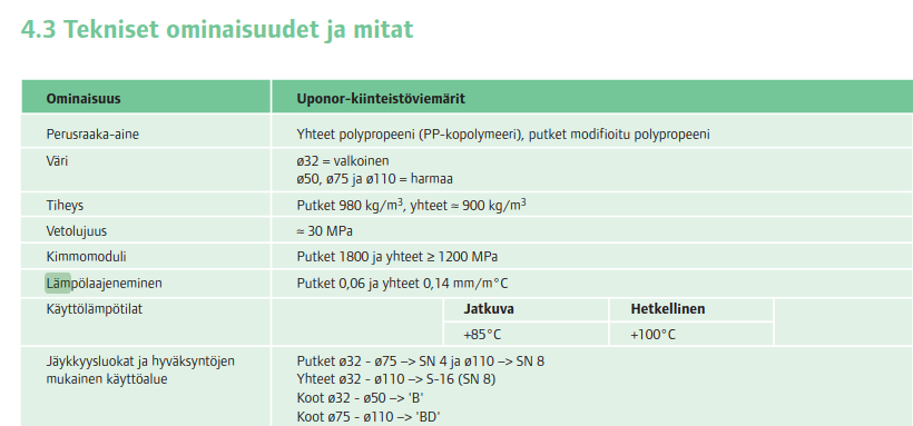

"Uudemmat" viemäriputket on ns. HT eli High Temperature putkea ja se kestää mitä hanoista tulee (1). Jos täytyy kiehuvaa laskea putkeen niin sitten mennään sairaala ja ravintola ympäristöön ja käytänössä vaihtoehto on rosteri.
1) Uponorin kiinteistökäsikirja kertoo että jatkuva 85C ja hetkellinen 100C (sivu 7)
Vanhemmat PVC-viemäriputket kestävät korkeintaan 60-asteista vettä pitemmän päälle, mutta uudemmat PP-muoviset hyvinkin 100-asteista vettä. Ikääntymisen puolesta tilanne on sitten toisin päin, eli PVC kestää etenkin pimeässä, mutta PP:stä ei koskaan voi tietää. Mahdolliset materiaalin valmistusvirheet vielä kärjistävät tilannetta tähän suuntaan.

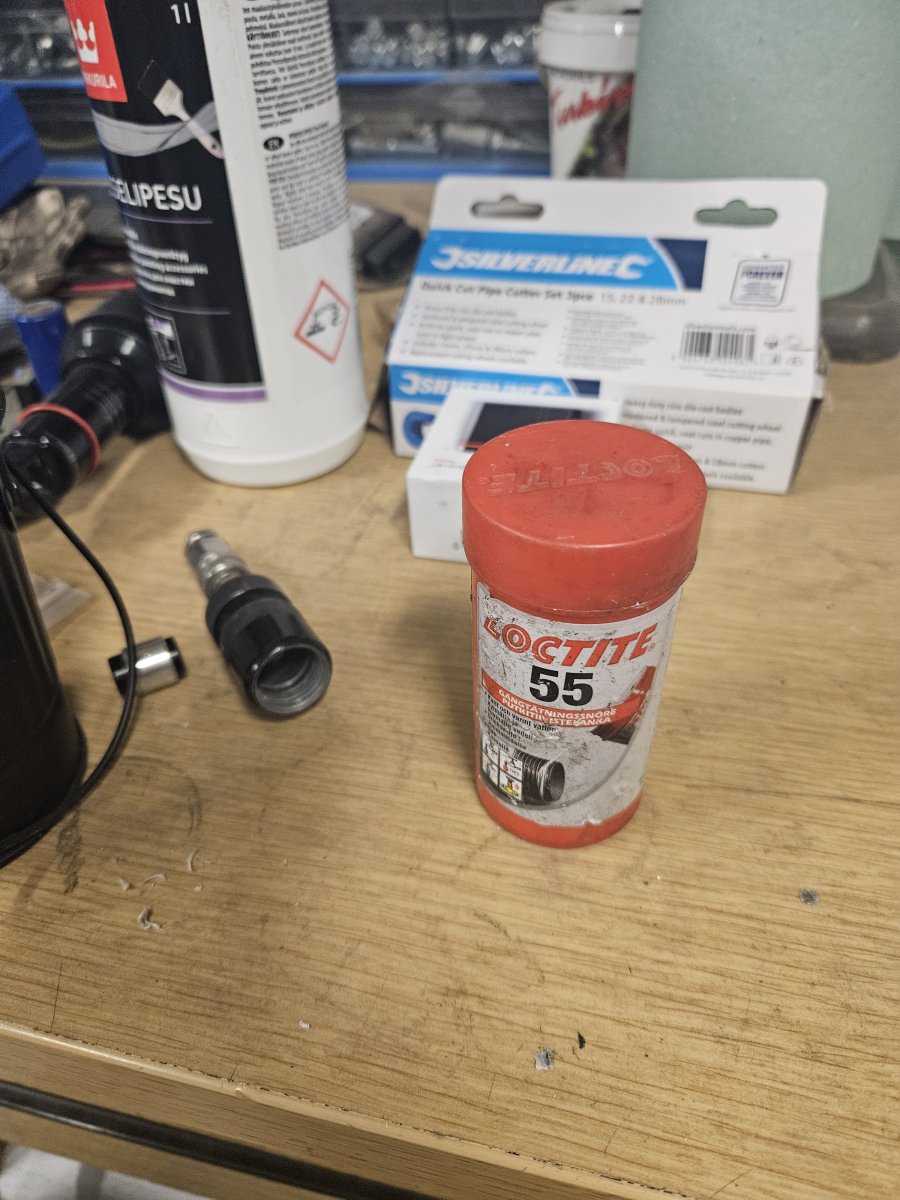

Teflonteipillä minäkin olen epäonnistunut. Sen sijaan tämä on kyllä äärimmäisen yksinkertaista ja nopeaa käyttää. Mun vähäsen rassamisen osalta tämä korvaa kyllä hampun tulevaisuudessa.
Lisäksi Loctite 577, jos laittaa liimalla.
Koetapas moista teippiliitoksilla.
Olen itse asiassa kokeillut ihan vahingossa - käyttövesipaineilla. En muista enää mitä tarkkaan ottaen tein, otin varmaan vaan tukea kun kykin ja kurkin nähdäkseni mistä sulku avataan, mutta putkirempan yhteydessä uusiin putkiin oli laitettu sulut jotain valkoisella teipillä - ja niitä saattoi pyöritellä ilman voimankäyttöä tai vuotoa - joka kyllä silloin pelästytti.
