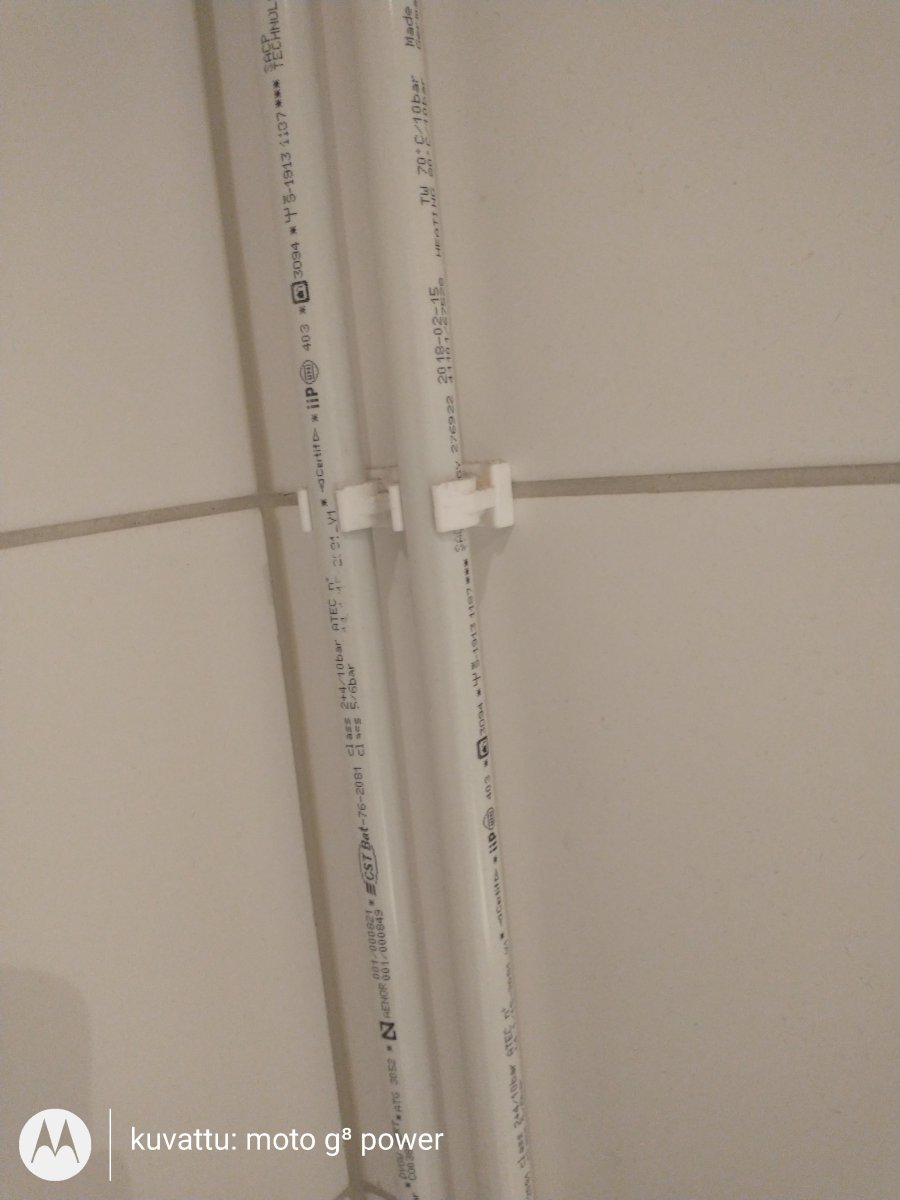

Miksiköhän komposiittiputket asennetaan usein niin että tekstit näkyy kun samalla vaivalla ne saisi piiloon? Ei ole kivan näköistä.
    83 KB · Lukukerrat: 151
Asennettaessa on kiire, kiire kun urakka kusee muuten. Ainakin useimmiten varmaan noin, voisihan ne samalla vaivalla kääntää piiloonkin.
Mutta esimerkiksi Uponorin komposiitillä, valmistajan ohjeen mukaan tekstit voi poistaa etanolilla, esim Lasolilla.

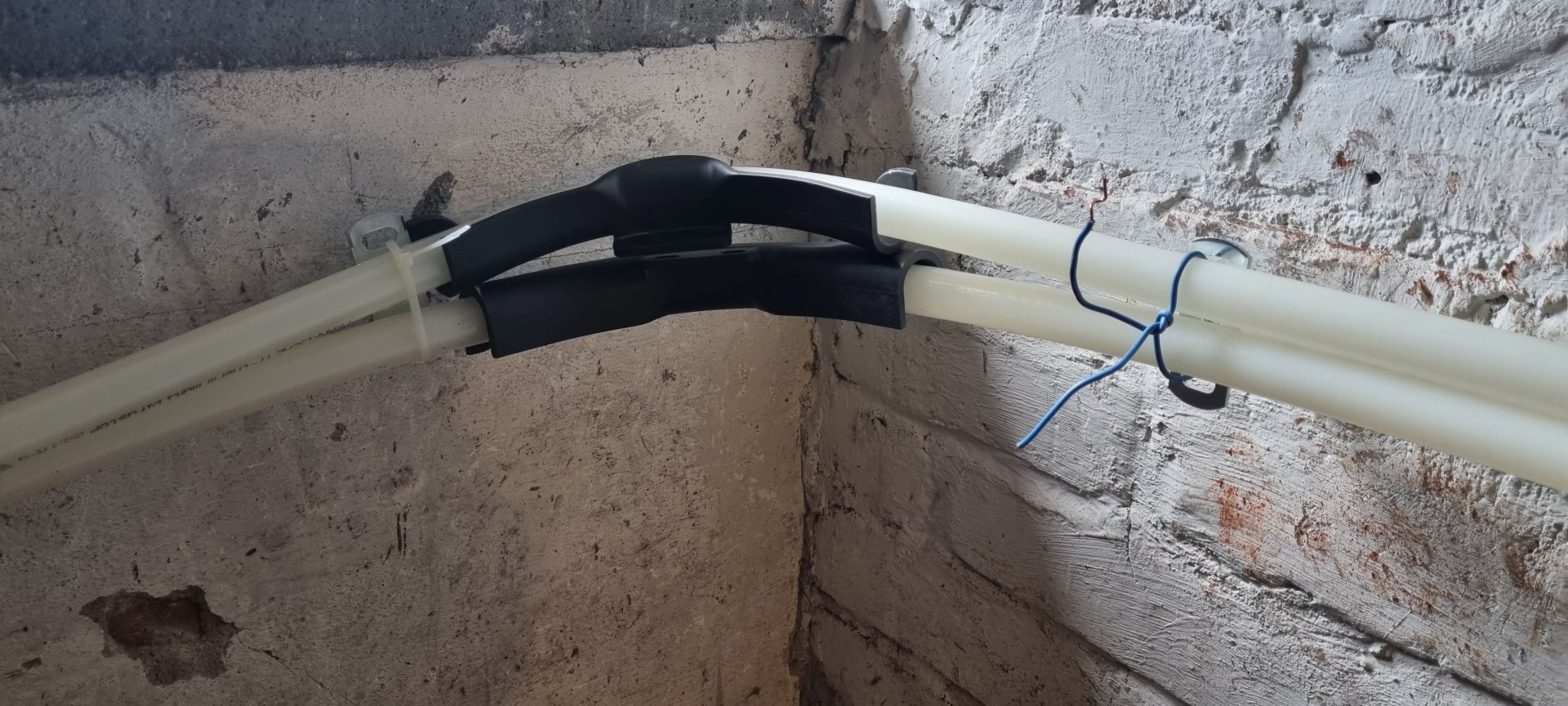

25 mm pexin taivutus ja eristys`? 4 noin 90 mutkaa tarttis saada. Pexien mukana tuli kaksi suojaputken taivutus kulmaa niillä nyt kohtuullisesti meni.
Mutta miten tuota uskaltaa taivuttaa? Ei viitsisi turhia kulmaliitoksia tehdä. Entä eristys kellarin sisällä? Tuossa pannuhuone osiossa ei ole lämmityspatteria ja se pitänee asentaa jos kaikki putket eristää. Entä jos paluuputken jättää eristämättä olisiko se jopa järkevää:hmm:?
Pexiä voi lämmittää kunhan ei lämmitä liikaa... jos on diffuusiosuojaus niin sitä täytyy varoa.
Oletan että kellari ei mene pakkaselle.... järkevyys riippuu mitä haetaan, putkihan lämmittää sitten kellaria toimii patterina ja parantaa COP:a mutta jos lämpö menee harakoille tai on turhaa niin COP-hyöty ei sitä kuittaa.
Itse huomasin 22mm pexin olevan jo niin jäykkää ettei sitä helposti noin tiukalle kulmalle saa. Ja jos saa, niin se oikenee itsestään vaikka olisi lämmitetty taivuttaessa. Siksi tarvii noi kulmaosat tai tukevat seinäkiinnikkeet pitämään sen jatkossakin mutkalla.
Kuvan perusteella olet saanut siihen jo aika hyvän kulman tehtyä. Liikaa jos taivutat niin se menee lyttyyn. Niin jos käy niin lämmitys voi palauttaa sen muotoonsa.
Just tuon takia Pex ei käytetä asennuksessa. Jos haluaa siistin nii puristusliittimet joka nurkkaan alkaa kerää hintaa. Ja kannakointi paljon tiheämmin.
Mutta noilla kylmätaivutuskulmilla saa ok jos ei ulkonäkö väliä. Tuohon eristysvillakouru päälle ja isogenopak nii kukaan ei hauku perään..

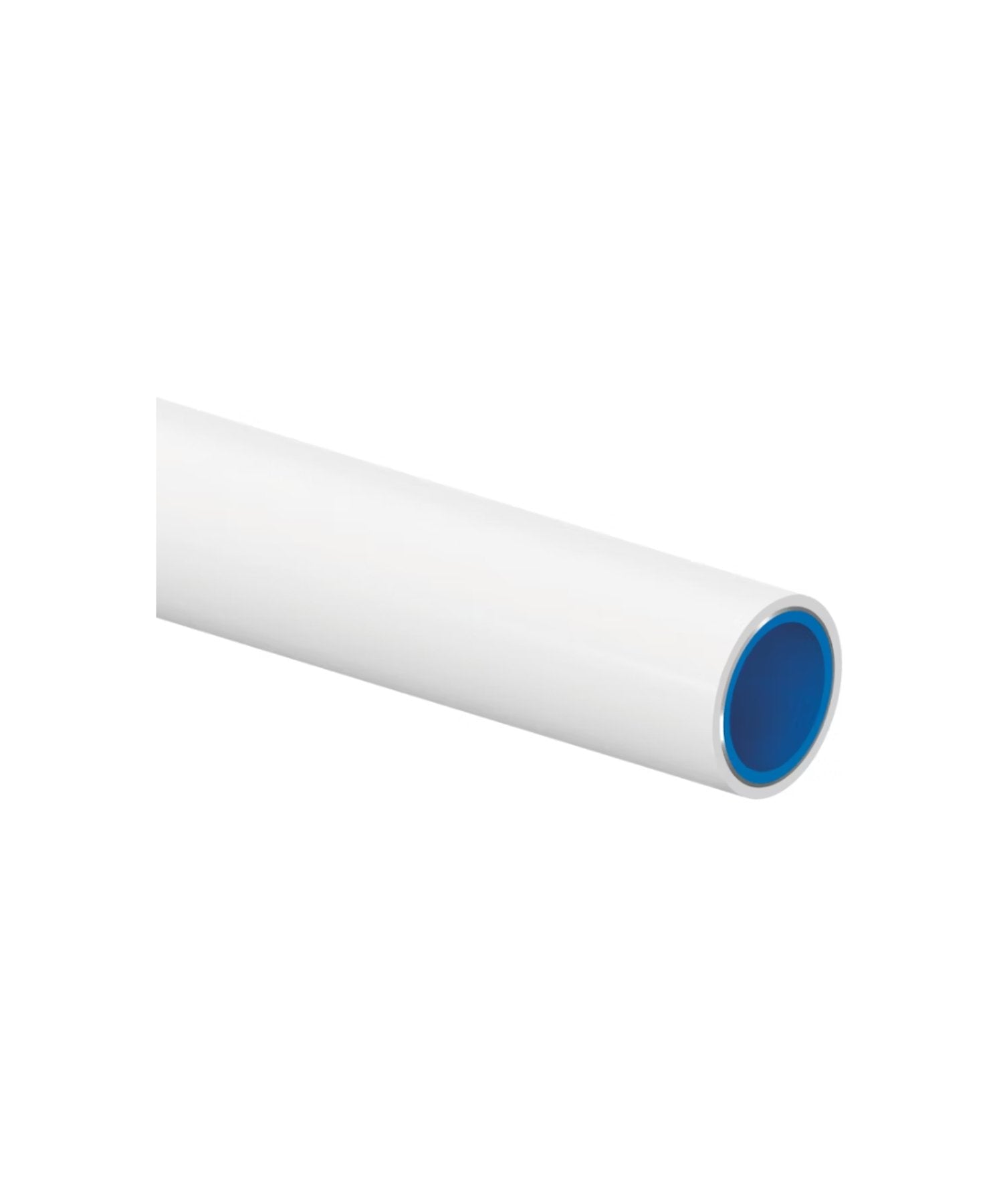

Mikä vika komposiitissa, jos lämpötilat matalat? Pokkareilla saa taivutettua siistit mutkat yms.
