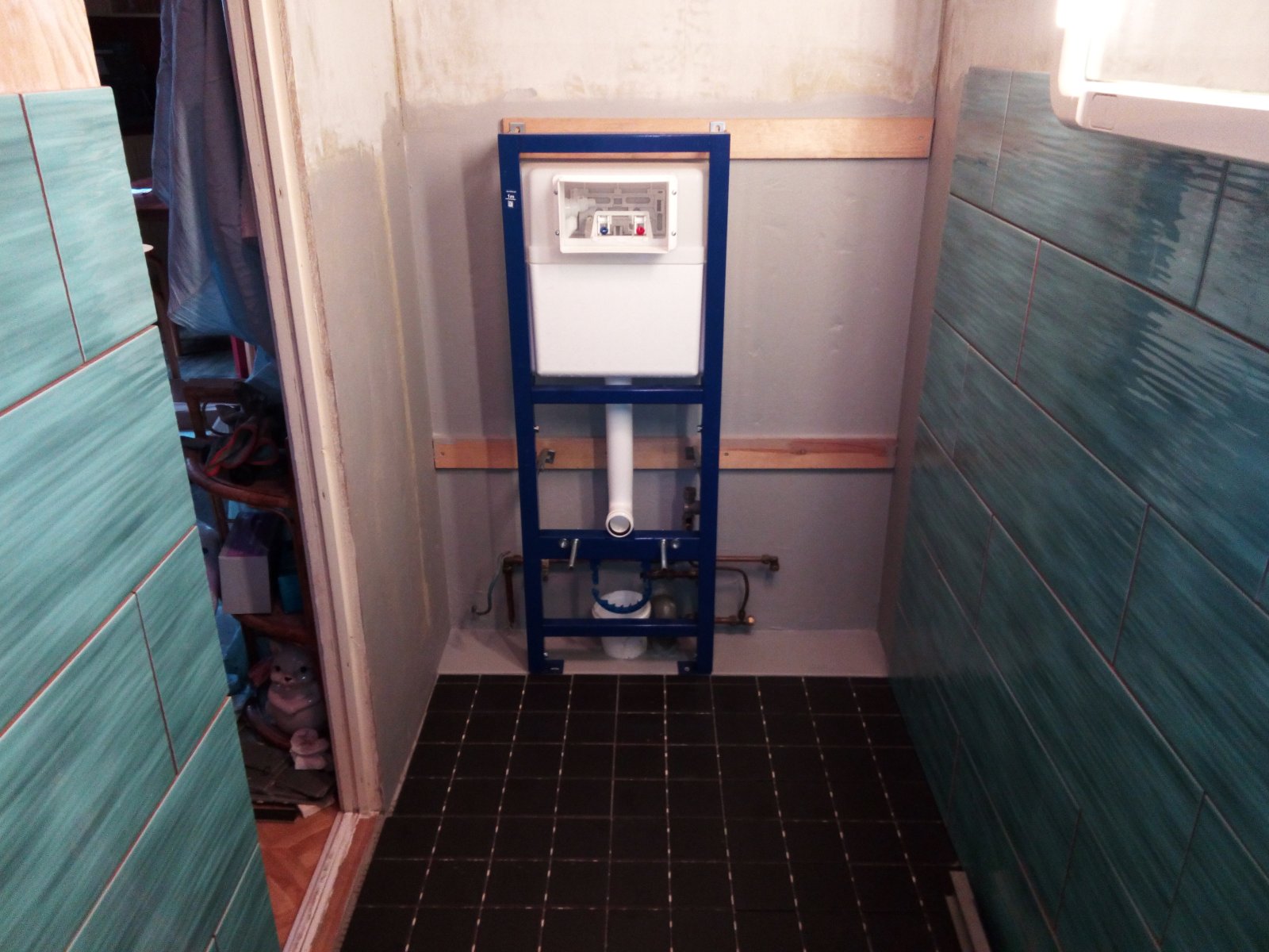

Onko foorumilaisilla tietoa ?Millä korkeustasolla seinähtö wc:n viemäri putki voi olla?
Rakenne yläkerran kylpuhuoneen suhteen kantavat runkot palkit niiden päällä 2x4 koolaus sen päälle vaneri + tulppalevyrakenne.
Viemäriputken pitää kulkea poikittain runkopalkkeihin nähden eli viemärille jää tilaa korkeussuunnassa aika vähän jos wc:n 110 ajatellaan ei se oikeastaan mahdu vaikka kuljettava matka on alle 2m enne kuin kääntyy kuiluun josta kellariin ja kaupungin verkkoon.
Suihkun viemäri mahtuu tuohon komiasti menemään.
Mutta onko niin ettei seinälähtö wc-istuimen viemärin tarvitse olla yhtä alhaalla kuin lattialähtö pöntän?
Ei tartte juu olla ihan yhtä alhaalla. Mut kyllä se kaatoa sekin tarvii, ja ovat vielä näköjään aika huonoja muutenkin isomman tuotosläjän kanssa... Ei mahu meneen.
Mittoja en nyt muista, mutta tohon U-malliseen kannakkeeseen se sinäpöntön mansetti tulee. Koko höskääkin voi toki vielä nostaa ylemmäs, mutta sit lyhytjalkasen asento ei oo enää kiva. Jalkajakkaran voi tehä eteen...

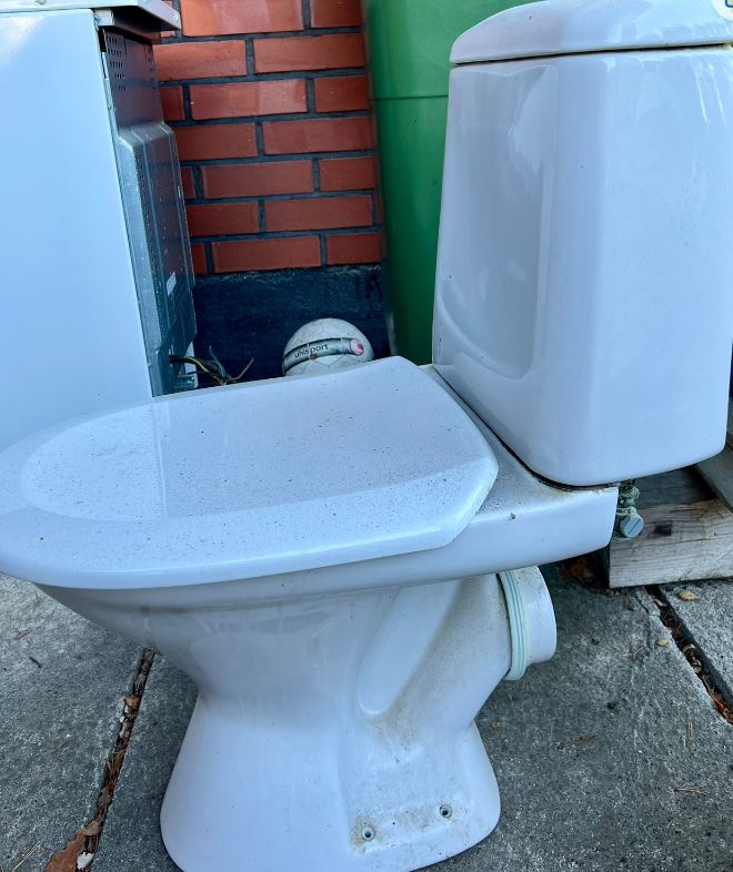

Onhan niitä tälläisiäkin. Toki varmaan tämän version viemäri pitää olla alempana.
Toki silppuri wc sitten myös ei niin hyvä vaihtoehto myös.

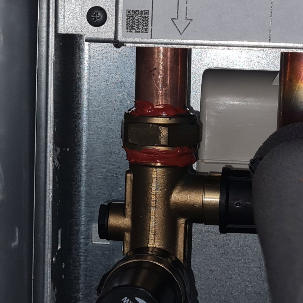

Kyllähän mä tota teippideaa kokeilin vessanhanan tihkuvaan helmiliitokseen ja siinä näyttää pitävän. Vaihtoehto olisi ollut uuden kupariputken vaihto. On se nyt viikon pitänyt moitteettä. Riskitön kokeilu sinänsä kun märkätilassa tuo liitos.

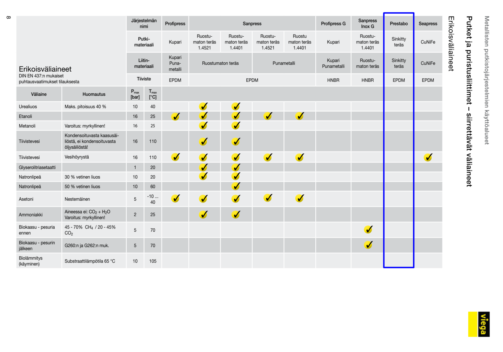

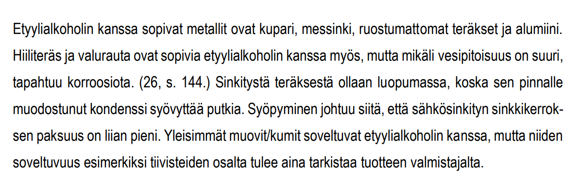

Kattelin tuossa oman MLPn kytkentää, ja siinä keruun putkitus tehty kuparilla ja lämmityspiiri sinkityllä teräksellä. Toisessa kohteessa kaikki tehty kuparilla.
Kumpi "parempi/oikea" tapa, vai onko mitään väliä?
Sinkitty ei sovi keruupiiriin. ja etanolin kanssa tuota ei valmistajakaan suosita. Joskus maalämpöfoorumilla oli tapaus että höyrystin oli tukossa ja keruupiirin putkitus oli sinkittyä putkea. Tuossa taisi jäädä epäselväksi että mikä sen oli lopulta tukkinut.

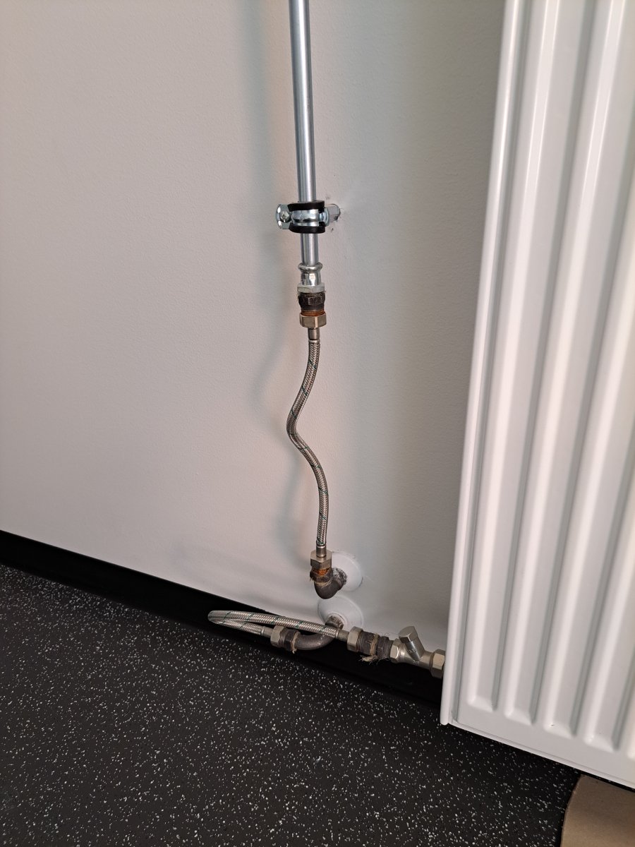

Uudisrakennuksissa törmää kaikenlaiseen mitä putkitöistä ymmärtämätön ihmettelee.
Tälläiseen en ole ennen törmännyt.

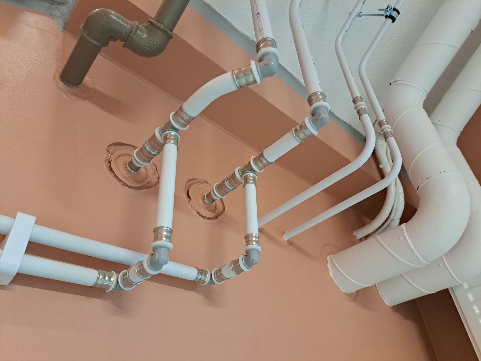

Ja tässä toinen, onkohan loppuun asti ajateltu noiden muovisten liitosten käyttö?
Korjataanko näitä tulevaisuudessa samoin kun nyt tehdään linjasaneerauksia?
    209,1 KB · Lukukerrat: 170
Ovatko nuo väliputket muovia vai vain pinnoitettu?
Sinänsä muoviputket ja liittimet kaiketi kestävät aikaa, kun vain hyvin tehty ja hyvästä tavarasta.
Olisko tuossa haluttu estää patterin hakkaajan aiheuttaman kolinan siirtyminen muihin osiin rakennusta putkilinjaa pitkin? Tuo mahdollistaa toki myös patterin nopean irroittamisen esim. maalaamista, tuholaistorjuntaa ja siivousta varten.
Ainakin paluu on aika hankalassa paikassa ja patteri voi olla kooltaan liian iso varattuun asennustilaan nähden, sitä eipäilen syyksi.
En taida olla enään ko. kohteessa käymässä joten ei voi tarkemmin katsoa mikä voisi olla syynä moiseen. Yleensä tuollaisissa laitetaan joku korjaamaan tilanne toiseksi, jos putki väärässä paikassa, seinä piikataan auki ja aloitetaan alusta.
Vaikuttaisi, että tuossa sinkitty kierreputki on päässyt loppumaan ja sitten on jatkettu puuttua pätkä jollakin, mikä laatikosta on löytynyt (tai sitten vain aika on loppunut kesken tehdä kunnolla)?
Joustoletkuja voi käyttää ja niitä käytetään lähes kaikissa soveluksissa, nyt ainoa ongelma on luonteeltaan visuaalinen. Koska kyseessä käytävä niin haitta on... no korjauksen kustannuksiin nähden pieni, on ollut rakennuttajan mielipide, nähtävästi. Ruma mutta toimii.
Sinkittyä mapressiä missä nippa päässä. Urakoitsija ei ole halunnut korjata jakolinjaa ja tehdä "kunnolla" koska se maksaa tai ongelma huomattu liian myöhään? Muutenkin seinänläpi tulevat putken on ongelmallisia tämän tyyppisissä tilanteissa... miten päästä kääntymään tarpeeksi tiukasti ilman kulmahärdelliä.
Oisko loppunut järki, taito,osat ja aika. Niin tulos on että toimii.
Kyseessä on kaupungin rakennuttama julkinen rakennus, ja näillä yleensä ulkopuoliset valvojat, isommissa kunnissa myös omia. Rakennusvalvojat ei käsittääkseni ole niitä helpoimmin läpi sormien katsojia vaan aika tarkkaa väkeä.
Eli kohdetta ei kyllä saada luovutettua jos jotain korjaamatta tai sopimatta.
Jokin syy tuollaiseen toteutukseen täytyy olla. Tai sitten se tullaan korjaamaan.
