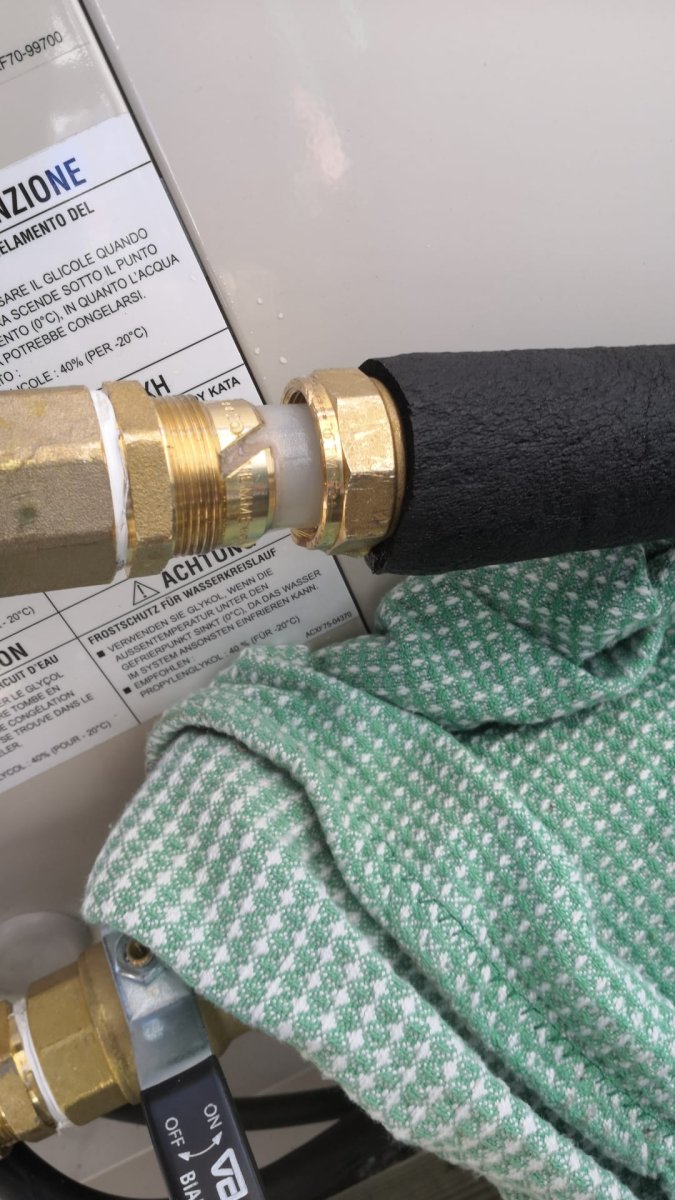

Jos pitää laittaa sulku kupariputkeen puristushelmillä, mutta katkaistua putkea ei pääse kuin vähän kääntämään, eli ei pääse levittämään putkesta pois leikattua aluetta, niin ihan ohjeen mukaan päitä ei saa työnnettyä pohjaan asti sulkuun. Kuinka paljon puristushelmen läpi pitää saada putkea sinne sulun sisuksiin jotta liitos on ok? Vai riittääkö käytännössä että putkea on helmen verran?
Jos siellä putken alkupäässäkin on helmiliitos niin voit saada lisää liikevaraa kun lyhennät myös jo aiemmin tehtyä liitosta hieman. Liikkumavara jakaantuu silloin kolmeen osaan tai jopa neljään, jos saat puristettua molemmat päät uudelleen.
Tein keväällä juuri tuollaisen kupariputkiliitoksen että putki oli hiukan lyhyt ja helmi jäi hyvin lähelle putkenpäätä.
Kesti parikuukautta hyvin ja sitten alkoi liitoksesta suihkuta vettä,onneksi oli kattilahuoneessa ja oli myös lattiakaivo.
Varmaan 5mm putkea pitää mennä helmen ohi niin sitten kestää.

Kyllä palikat on hankittuna. Nyt on se kuuluisa tänka på - vaihe.
Tälläinen jäi mietyttämään millä kohdalla /miten tälläinen katkaistu helmi tiivistää liitoksen? Varsinkin, kun jokainen näistä liitoksista piti lisäkiristää pitääkseen. Normi helmi tiivistyy/kiristyy kartioon.
No ainakin aukesi helposti helmi liikkui myös. Mutta toki kysyin eri asiaa tuohan ei samasta kohdasta voi tiivistää kuin normi helmi.
Noissa taitaa tiivistyspinta olla sisäholkissa ja helmi vaan kirraa putken kiinni siihen sisäholkkiin.
juu niin se taitaa olla ja toisin kuin normihelmessä tuota voi kiristääkin enemmänkin.

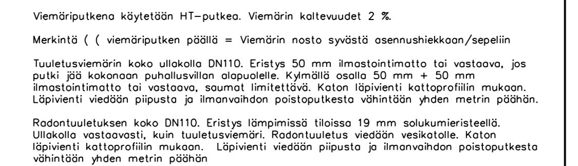

Itse eristin molemmat 19mm solukumilla sisällä ja ullakolla.
KVV vastaava sanoi että ullakolla tuon 50+50 villan voi vaihtaa solukumiin. Villalla tulee niin jumalattoman kokoinen paketti 110 putkesta
Kuva omista LVI kuvista

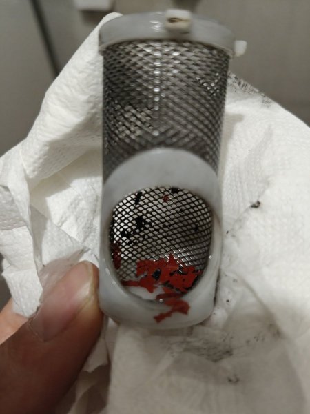

Noin 1.5v vanhan mlp järjestelmän magneettisuodattimesta löytyi tollasia punaisia palasia, ei aikaisemmilla puhdistuksilla ole ollut. Onko mitään tietoa/arvauksia mistä tuollaista pääsee kiertoon?
