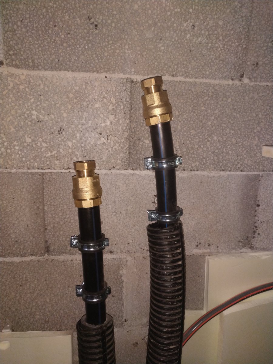

Kuuman ilman avullako noita olisi paras suostutella suoristumaan? Käsin vääntämällä vasemmanpuoleinen melkein antautui kohdilleen, oikeanpuoleinen tuntuu olevan luonnostaan niin käyrä ettei suostunut tottelemaan lievää suostuttelua.. Seinäkiinnikkeet kyllä elää putken mukana tarpeen mukaan.
Sen avulla sen saa ainakin lämpimänä taivutettua suoraksi. Eri asia sitten mitä tapahtuu kun se jäähtyy. Suoristaminen on ainakin turvallisempaa kuin mutkan tekeminen, koska ei ole vaaraa siitä, että se menee lyttyyn liiasta taivutuksesta. Jäähtyminen kestää kauan aikaa. Voisi olla hyvä laittaa suoristettaessa jokin metalliputki tai tanko putken sisään siksi aikaa että se jäähtyy huoneenlämpötilaan asti.
Oliskohan suoristaminen pitänyt tehdä ennen kuin tuon liittimen siihen puristaa päähän jos putkea aikoo kuumentaa?
Ei noita käänellä suoriksi sen enempää kuin suostuvat, normaalisti.
Koitan silleesti, että asettelen kupariputken ja seinäkiinnikkeet valmiiksi paikalleen/mittoihinsa, sitten putken lämmitys ja äkkiä kuparit kiinni liittimiin ja seinään. Eiköhän se siihen paikalleen sitten jämähdä jäähtyessään.
Jos isommat putket isomissa kohteissa saadaan ilman kuumailmapuhallinta niin onnistuu se OKT-luokassakin, luulisin. Suuntasin katseeni putkivalmistajan asennusohjeeseen, onko siellä mainittu kuumailmapuhallin. Jos ei niin sille on varmasti syynsä. Tietämättä tämän enempää itse näkisin kuumailmapuhaltimen enemänkin riskinä ilman että asian varmistaa valmistajan ohjeista. Joskus etsin kuumailmapuhalinta missä on elektroninen termostaattii... onko sellaista olemassa. Saisi riskiä pienennettyä.
Tee kotelo eristyksen jälkeen ympärille jos noin haittaa. En kans enempiä yleensä oikaise noita, kunhan saan vaan tukevasti asettumaan seinään kiinni. Toki hiukan, mutta ajan kanssa järkevästi ja siististi laitettua.
Kuumailmapuhallin ei käy edes mielessä, ettei missään nimessä käy väärin ja joudu vaihtelemaan pahimmassa tapauksessa.
Ei se muuten haittaa, mietin vaan mitä helmiliitos tykkää jos kovasti jää jännitykselle siitä liitoskohdasta missä muoviputki kankeaa vinoon ja kupariputki sitten pitää sen suorassa. Ehkä turhaa huolta, tulipahan vaan mieleen ennen kuin alan tuota väsäämään että onko jotain kikkakolmosta vai annanko mennä vaan :)
Kannakoit vaan silleen että ei tulisi kingerrystä. Ja samalla suoraan siististi, helppoa, eikös? :D
Ja kait muistit tukiholkin muoviputken sisälle. Herkästi meinaa unohtua.
Itse olen käyttänyt semmoista kikkakolmosta, että kiristää sen helmen ensin paikoilleen suorassa irtonaisten liittimien avulla ja vasta sitten kiinnittää PEX-putken siihen varsinaiseen liittimeen. Helmi tulee istumaan suoraan ja ajan oloon se PEX putki kyllä antautuu.
Näytä liitetiedosto 101215
Eipä tuo mikään ongelma ollut, ihan nätisti siniraita taipui kohdilleen, eli ei mitään järkyttäviä jännityksiä kupariliitokseen kohdistu.

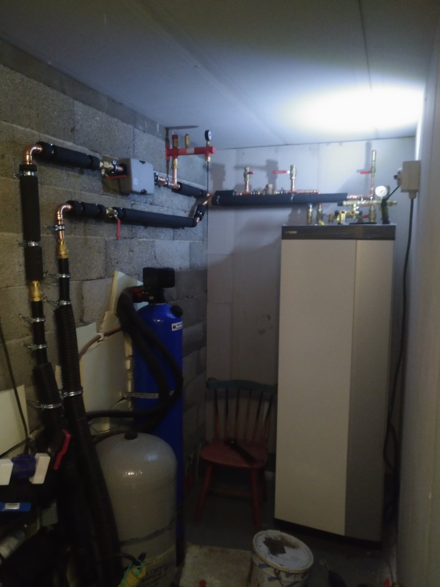

Seuraavaksi varmaan sitten täyttö, ilmaus, paineistus ja vuotavien liitosten korjaus ennen eristystä ;) Sen jälkeen pääsee lämmityspiirejä kytkemään, onneksi vähän pienempi jumppa kuin tuo keruu.
Perunalla otettu kuva:
Käyttövesilaitteisto näkyykin myös tuossa keruun kurttuputkien takana/vieressä. Ne saa ensi kesänä uudet järkevämmät paikat ja samalla keruuputket saa tuotua suoraan seinään kiinni. Sen verran jätin kupariputkiin varoja että tarvittaessa niitä saa jatkettua jos keruuputkien siirto seinän viereen sitä vaatii..
Ps. Kokeiluun menee myös IV:n esilämmitys/-viilennys, viilennyshaarat takaseinällä odottelemassa käyttöä :)
