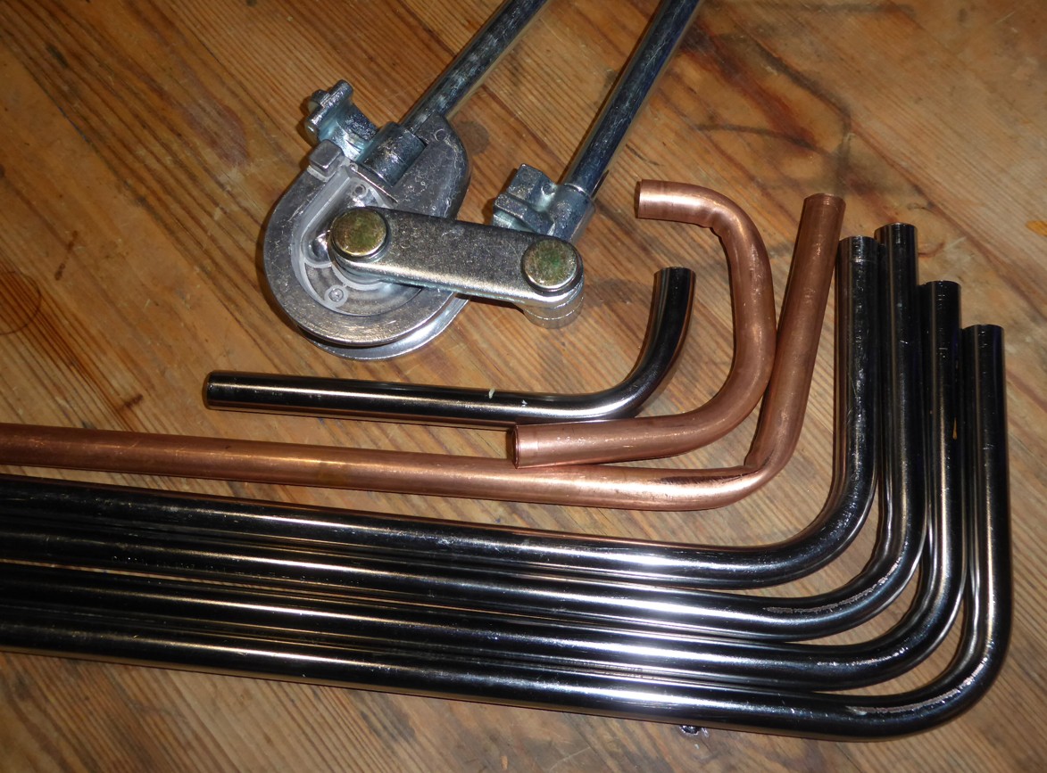

No niin. Harjoittelu tekee mestarin. Tässä tapauksessa ainut mahdollisuus oli käyttää tämmöistä aika tiukalle mutkalle vääntävää, koska tuota lyhyemmän putken suoraa ei jää kuin juuri sen verran että helmiliittimellä lämpöpatteriin.
Kertakiskaisu ja sitten vaikka hiukan takaisin.

Ridgid taittaa 18mm sinkityn ja kovan kuparin aika kivasti. Kaikki ohuemmat menee helposti.
Onko näissä millainen tuo putken kiinnitys sieltä ei liikkuvasta päästä? Tosiaan sahasin semmoisen pienen hampaan irti, joka vähän niin kuin esti puristamasta kiinnikettä putkeen. Puristus klipisiin ja toiset lukkopihdit pidikkeen taakse piti paikoillaan ja tämä auttoi jo paljon. Painimena noissa kaikissa Ridgideissa ilmeisesti rulla, ei liukuva kenkä ?

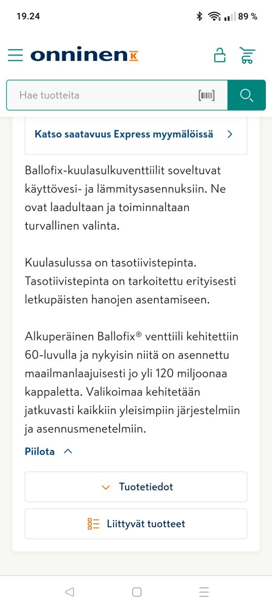

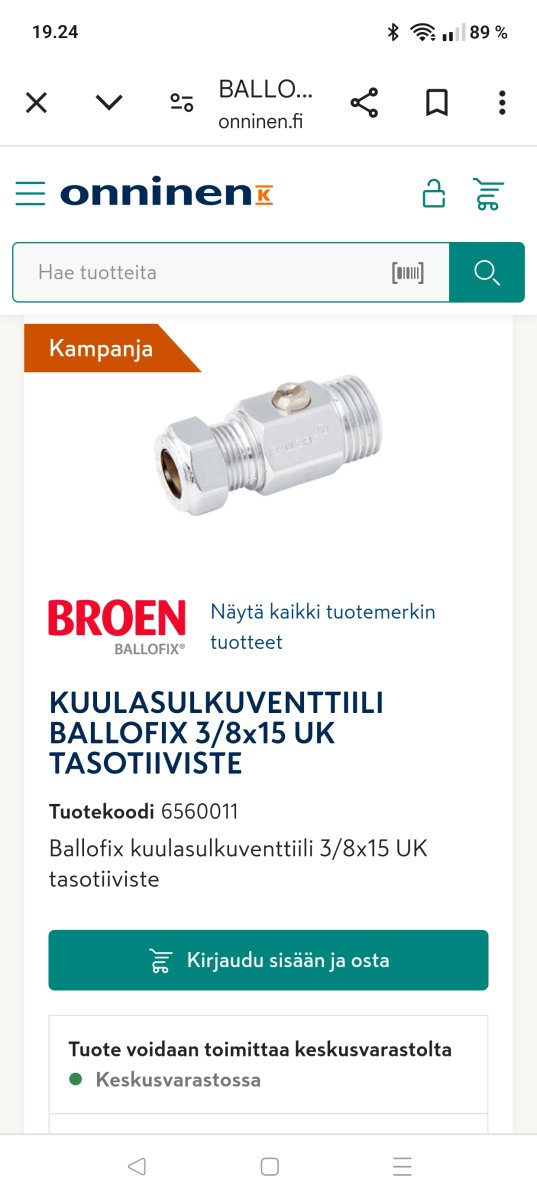

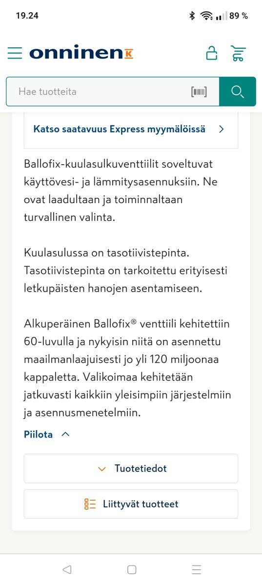

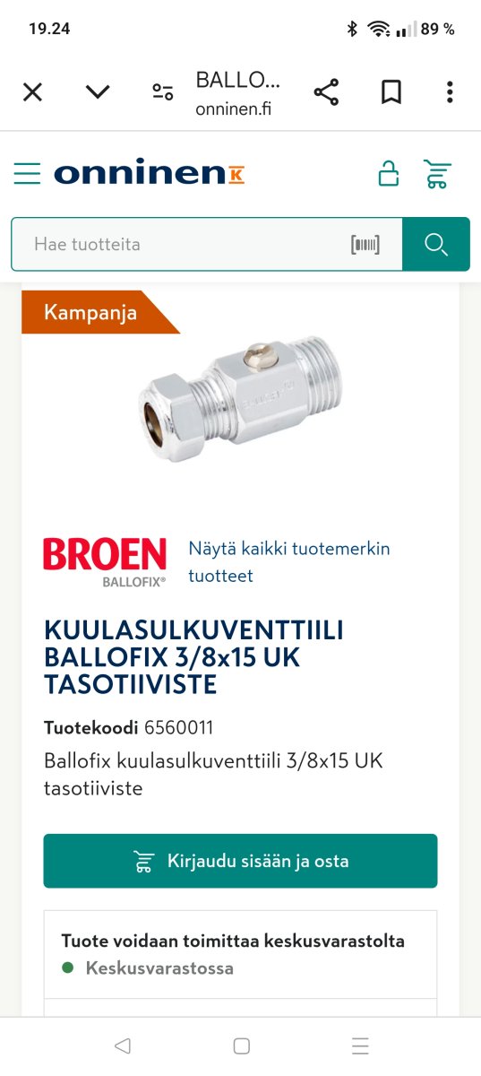

Miten nämä uudet joustavilla putkilla olevat WC allashanat on tarkoitettu kytkettäviksi? Onko olemassa PEX putkeen tulevaa sulkua, minkä toisessa päässä olisi 3/8" hanaan sopiva liitin? Mikä olisi järkevin tapa asentaa tällainen vanhan kiinteillä putkilla olevan hanan tilalle? Jos Orakselta saisi vielä kiinteillä putkilla olevia hanoja niin mielummin ottaisi sellaisen, mutta ei taida enää näitä mallistoon kuulua.
Joku tälläinen oikean kokoisena
    84,4 KB · Lukukerrat: 121
    73,4 KB · Lukukerrat: 108

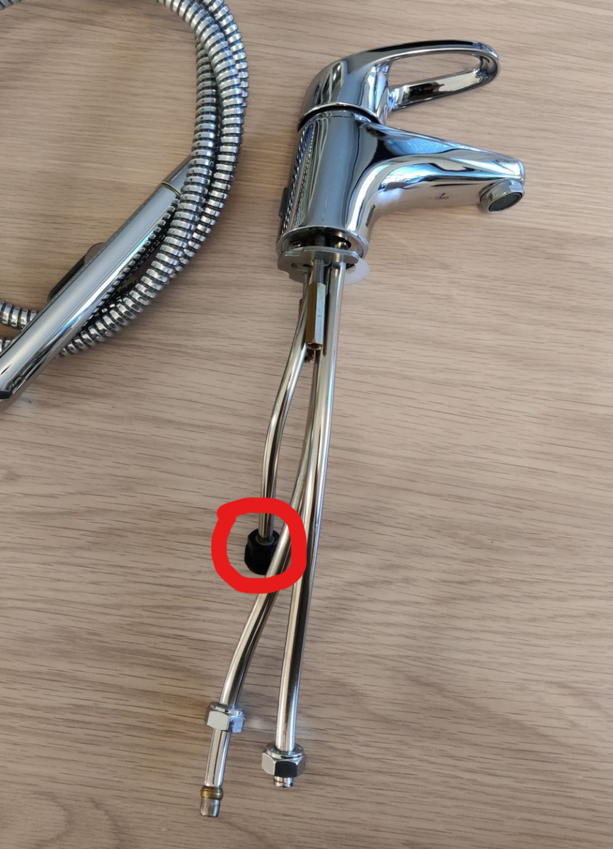

Tuossahan noita vaihtoehtoja tulikin. Kiitos molemmille! Tähän liittyen on vielä sellainen ongelma, että hanan ja liitoksen väli on noin 20-25cm. Ainakin Oraksen hanoissa letkut näyttävät olevan 35cm. Mitenkähän jyrkälle mutkalle letkuja voi kääntää, että saa ylimääräisen hukattua järkevästi?
3/8" uk - 15mm ballofix 2kpl
12-15mm tukiholkkeja 2kpl
Ne kytkentäletkut kiepauttaa spiraalille altaan alla ja siitä liittimen päähän. Uudet oraksen kytkentäletkut ovat mielestäni paskempia niin varo että ei mene littiin kääntäessäsi spiraalille. Hanan ohjeessa näkyy kyllä kuinka kiepautat spiraalille.

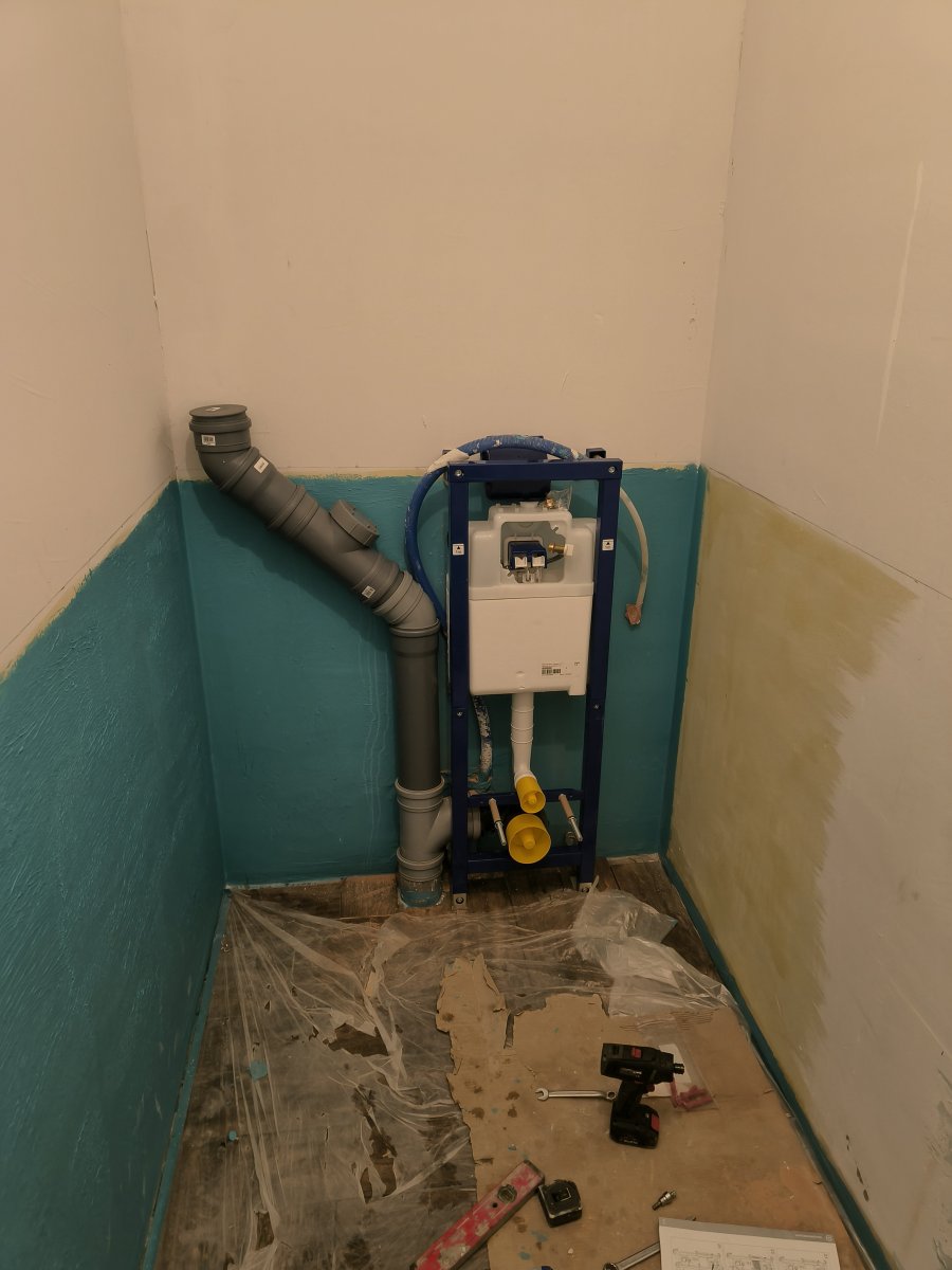

Onko kokemuksia seinä-WC asennuksesta sivuttaissiirrolla? Pitäisi saada pönttö siirrettyä reilu 20cm. Netissä mainostetaan että näillä se sivuttaissiirto onnistuu, mutta minkään valmistajan asennusohjeessa ei asiasta mainita kuin ehkä jollain yhdellä kuvalla.
Päässäni asiaa pohtinut ja ensin katkaistuun viemäriputken päähän irtomuhvi jotta saa jatkettua 110mm + päällä.
Sitten mahdollisesti 88,5 mutka minkä jälkeen 110-90mm supistus johon johdetaan pytyn 90mm poistoputki.
Asennussarjoissa on mukana 110-90mm sovite, mutta kun 90mm osia joilla tehdä mutka ei taida saada meiltä ainakaan viemärikäyttöön tarkoitettuja.
Pytyn poistoyhde on vaan niin matalalla etten tiedä vielä saako tuolla mutkan osumaan juuri kohdalleen. Ja lisäksi voiko pytystä lähtevää poistoputken kulmaa kääntää vapaasti +/- 88,5 ast.
EI, ei ole tyyppihyväksytty.
Usealla valmistajalla on osia juuri seinä WC liitäntää, tässä esim Viegan mallisto
Näytä liitetiedosto 106656

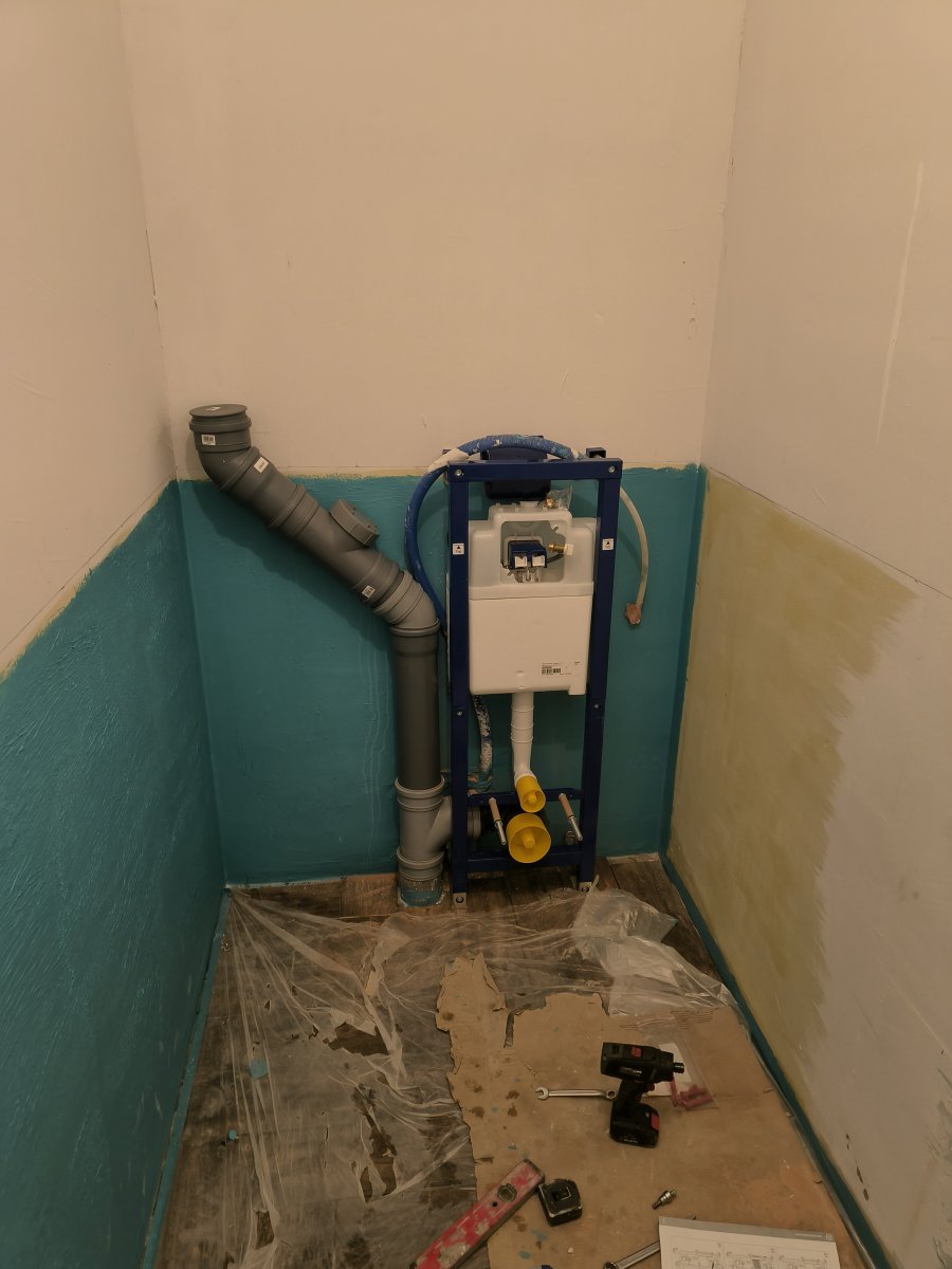

Ite tuli tuskailtua samaa hetki sitten, tälleen sain itelle onnistumaan, yhtään piukempaan en saanut vaikka mitä osia pyörittelin käsissä. Piti vetää katolle tuosta ylöspäin jatkuvasta yhteestä tuuletusputki, muuten olisi tullut vaan jatkettua ylös jossa rassaustulppa päässä.
Eli lattiasta nousevaan putkeen tuo sun kuvassa oleva muhvi ja siihen Y-haara johon pöntön supiste kiinni. Noota Y-haarojakin oli eri valmistajilla eri mitoilla, otin sellaisen jossa vähiten sivusiirtymää sivuhaarassa.

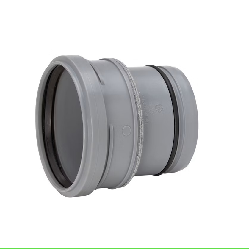

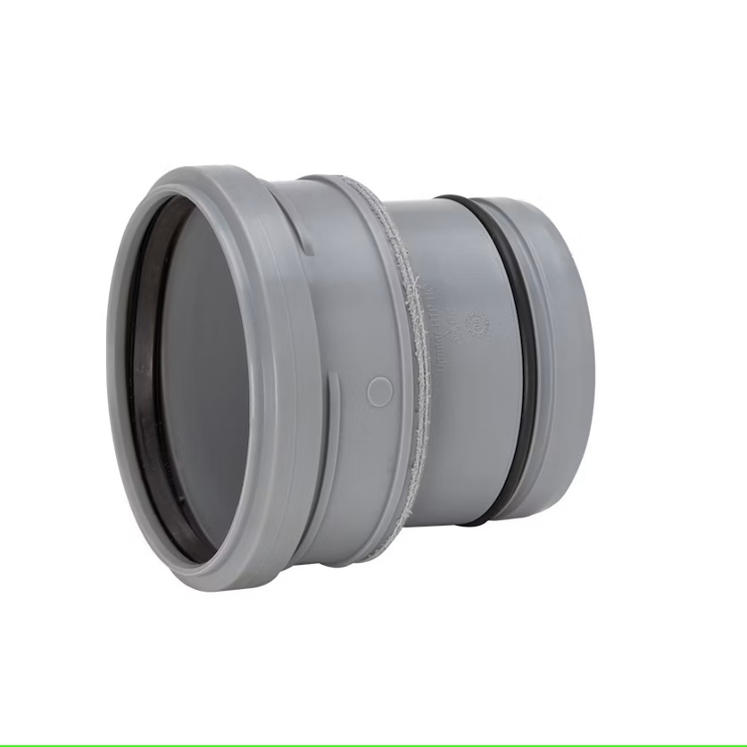

Tuolta löytyi kyllä sopivan näköinen osa 18cm siirtymällä mitä voisi saada ainakin Saksasta tilaten. 90mm putken liitos näyttää tosin arveluttavalta. Enemmän luottaisin oikeaan uponorin muhviin vaikkei olekkaan tyyppih.
Noita käytetään mutta en laittasi rakenteiden sisään eli seinän taakse. Ainakin rakenteen täytyisi olla sellainen että vuoto tulee esille. Tarkoitukseen suunniteltujen osien käyttö on vakuutuksen takia suositeltavaa ja tässä mielessä en antaisi vipuvartta vakuutusyhtiölle.
