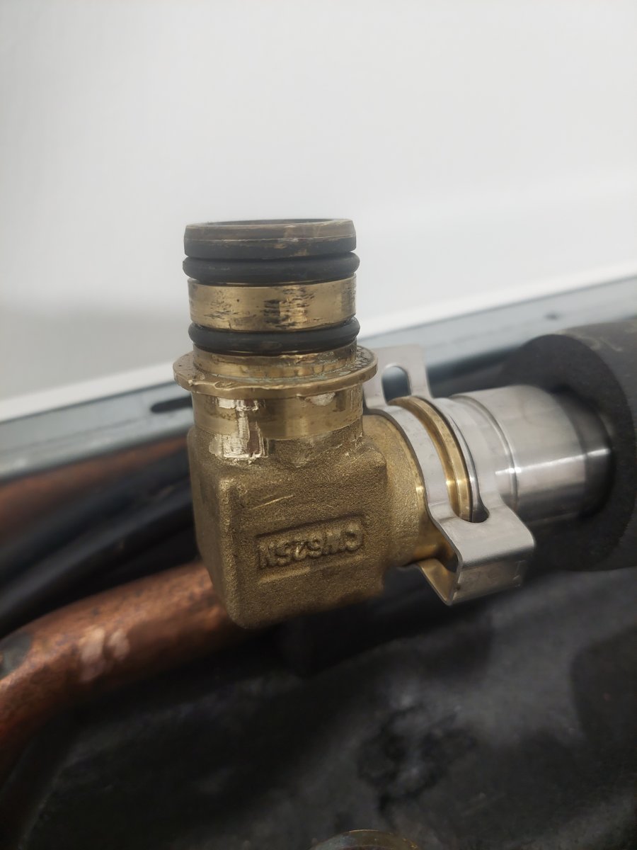

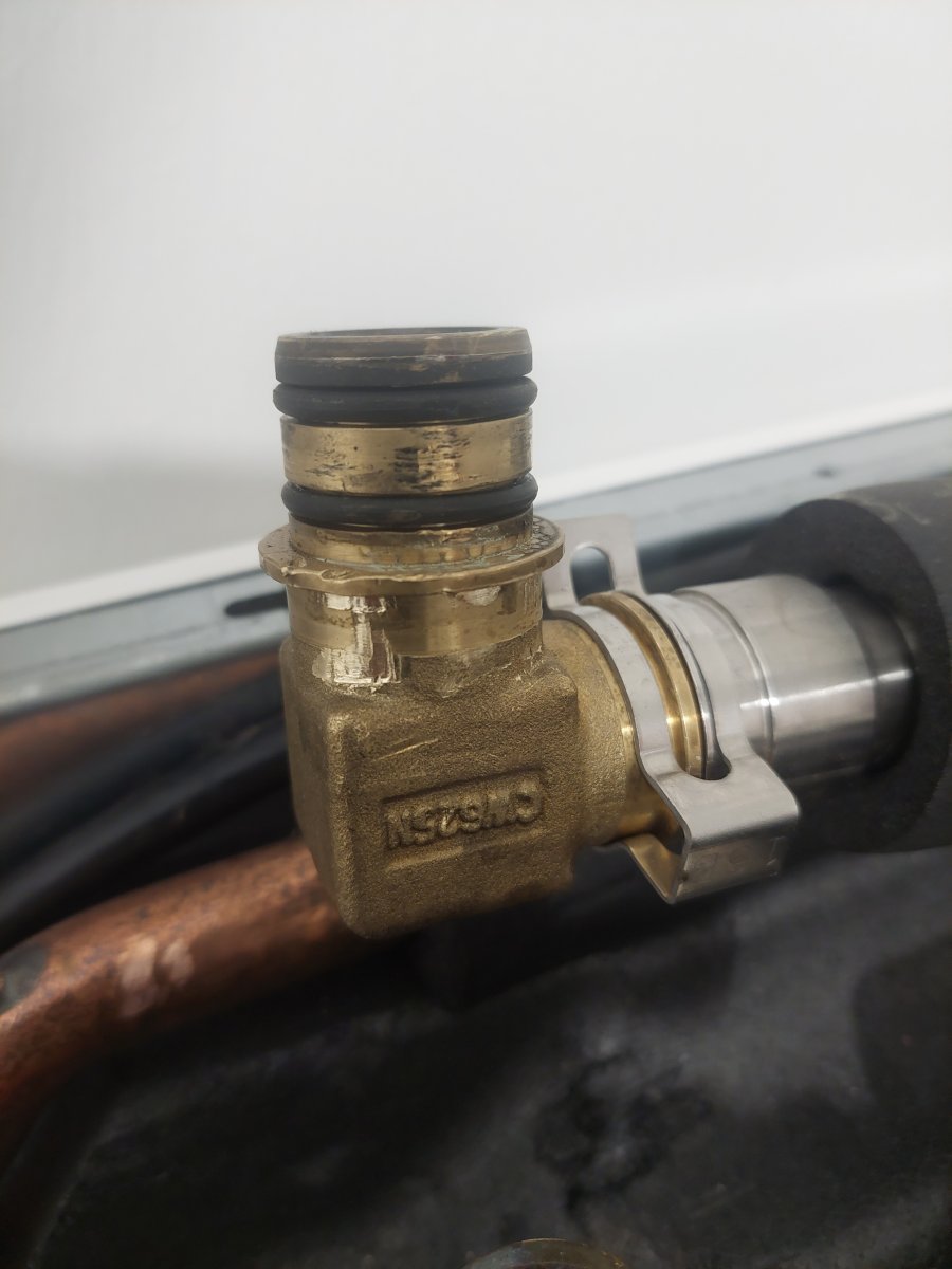

Onkohan tälle liittimelle joku nimi? Oisko jostain osia saatavilla.
    85,6 KB · Lukukerrat: 136

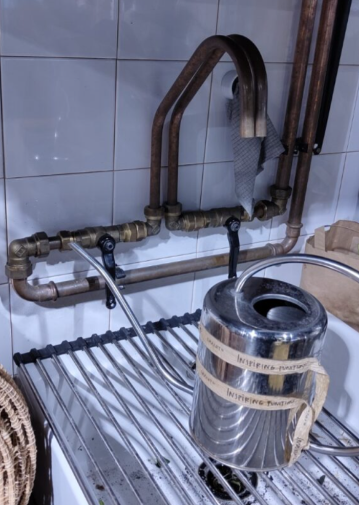

Ajattelin jälkiasentaa lattiakaivon ja nostaa lavuaarin poistoyhteen seinälle. Onko yhteellä joku erityinen tyyppi tai nimi? Mikä putkikoko? Vesilukkojen asennusohjeista ei selvinnyt mitään muuta kuin niissä on tiiviste päässä mikä voisi viitata 40mm putkeen. Mutka ja muhvi päässä?
32mm viemäriputki passannee kaikkinensa. Älä laita suoraan kaivon yhteeseen vaan tee vaikka yksi 45⁰ kurvi lattialla ennenkuin menee kaivoon, kurluttaa kaivo, jos pistää suoraan menemään seinältä kaivoon. Ainakin Merikan kaivossa, Vieseristä toki en osaa sanoa.
Ei kai tuossa varsinaisia varaosia ole kuin nuo O-renkaat ja ehkä tuo lukituslevy? O-renkaat varmaan löytyy jostain lajitelmasta jos ei sitten satu olemaan jotain erikoiskokoa.
Siis oisin ton mutkaosan jättänyt kokonaan pois. Eli oisin valmiin osan halunnu missä toi uros pää ja 3/4 kierre. Homma hoidettu toisella tavalla kun ei äkkiseltään löytynyt osia

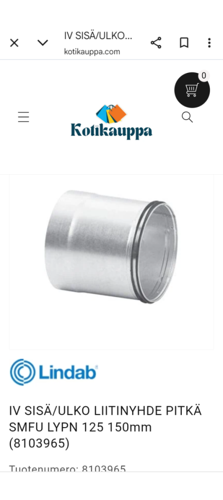

Miten saan IV kanavapuhaltimen liitettyä 110mm viemäriputkeen? Toleranssipanta on liian kallis. Tulisi siis ehkä joskus alapohjaa pitämään kuivana. Joo tiedän, siinä on omat haasteensä.
Työnnät sen putkeen sisälle, siis 100mm kanavapuhaltimen .
Jos haluat tiiviimmän niin niittaat puhaltimeen tiivisteellisen sisä/ulko liittimen.

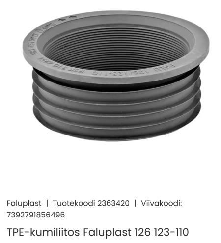

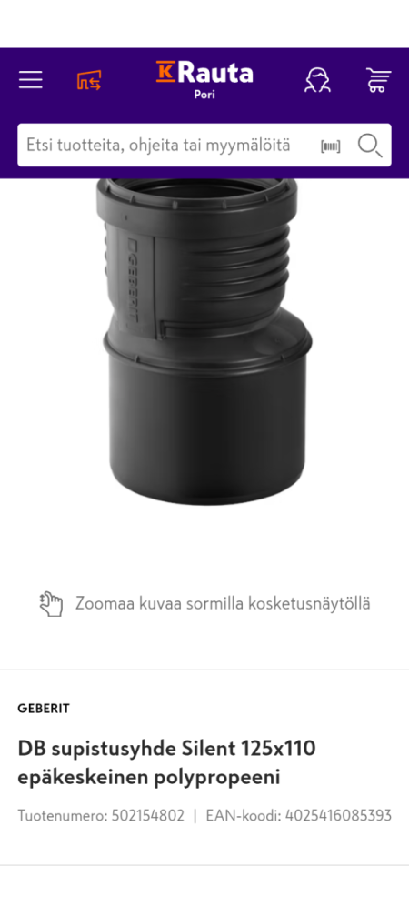

70-luvun rakennuksessa wc pöntön viemäriputken pää on normaalia suurempi ulkomitta 127-128mm. Millä supistuu 110?
Siihen on oma osansa olen tuon meillä muuttanut, putkiliikkeet tietää kyllä.
Kuvan osa saattaa sopia jos lattiassa on tiivisteellinen muhvi. Luultavasti on silti tiivisteetön

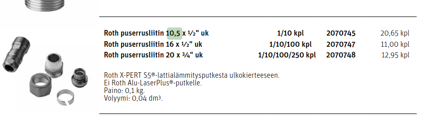

Lattialämmitysputki Upolet Thermo Pex-c 10,5 x 1,25. Yksi vuotava liitos ja tuohon pitäisi puristusosat saada. Poikkeavan kokonsa vuoksi haaste, putkari ei löytänyt sopivaa osaa.
Upolet on siis ainakin Uponorin liitin tyyppi jakoktukkeihin, onko se jotakin muutakin? Oletko katsonut Uponorin sivuilta tai kysynyt sieltä? Mutta 10,5mm on oletetavasti ulkohalkaisija joten aika pieni joo on...
Kysytääs täältä.
