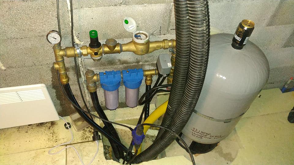

Remontoin talon päädyssä olevaa autotallia, jouduin piikkaamaan lattian auki..
Vilpin asennus joskus tulevaisuudessa.
Kysymys:
Laitan lattian alle varauksen vilp:iä varten, mutta mitä? 2kpl 28mm pexit ja yhden suojaputken sähkölle ? Pannuhuoneen ja ulkoseinän etäisyys noin 5m.
Sähköpuolelta VILP tarvitsee vähintään varsinaisen sähkönsyöttökaapelin, varsin todennäköisesti ohjauskaapelin ulkoyksikön ja sisäpään ohjaimen välille, lisäksi mahdollisesti lämpötila-anturin piuhan ja ehkä sulanapitokaapelin syötön. Setä tarvitsee näistä kaikki muut paitsi ei tuota sulanapitokaapelin syöttöä, kun se ulkoyksikkö sitä ohjaa. Lisäksi saatat itse haluta jonkin lämpötila-anturin omia ohjauksiasi varten.
Kuinkas iso virtausreikä Ø28 mm PEX-putkessa on. Taitaa vastata suunnilleen Ø22 mm kuparia? Difuusiosuojattuna PEX on materiaalina varmaan ihan OK, kun oikein asennettuna muita joustoelementtejä ei tarvita.
Kiitos.
Pexiä kun ei voi jyrkkään mutkaan laittaa, niin helpoin ratkaisu tässä kohtaa on vetää läpi sokkelista. Läpivienti ja siitä ulospäin jatkossa eristettynä.
Vaihtoehtoisesti: Olisiko hullu ratkaisu laittaa 110mm + 30mm "suojaputket" ja niihin sitten myöhemmin asennuksen yhteydessä syötöt yms.
Nyt kun lattia auki, niin esivalmisteluna vilppiä varten, joka tulee parin vuoden sisällä. Ei tarvitse sitten vetää pintavetona työhuoneen läpi.
Jos siinä viemäriputkessa on yksikin mutka niin voi olla pexien kanssa vetämätön paikka.
Laita vaan heti pexit suojaputkineen.
Tai loivilla kulmilla. Ja voihan niitä viemäriputkia laittaa useampia vierekkäin, vaikka yksi per pexi. Ei maksa mitään, turhat voi tulpata ja on sitten varalla myöhemmin jos sattuu käyttöä löytymään.
Miksi pex nyt pitää väkisin laittaa viemäriputkeen, eikä siihin suojaputkeen mihin se kuuluu?
Jos ei halua sitä pexiä laittaa läpi nyt vaan myöhemmin. Voihan ne tyhjät suojaputket valaa lattiaan ja vetää pexit niistä sitten läpi, mutta itse ottaisin varman päälle ennen valua kun lattia on piikattu auki ja tekisin riittävän määrän väljiä läpivientejä joista mahtuu isommatkin pexit suojaputkineen läpi sitten kun sen aika on.

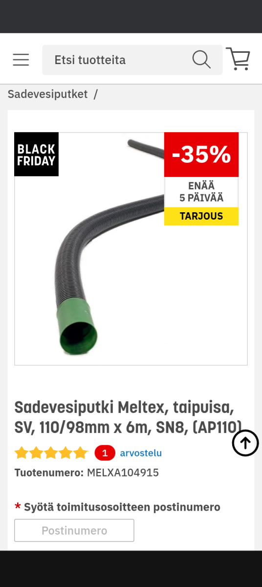

Tai sen verran vielä että sen 110 viemäriputken tilalle voisi miettiä 110 taipuisaa sadevesiputkea ja sen joustavia kurvejä.
28mm pex on kuin kiepille väännetty rautakanki, voi yllättää sen vetäminen jälkikäteen
