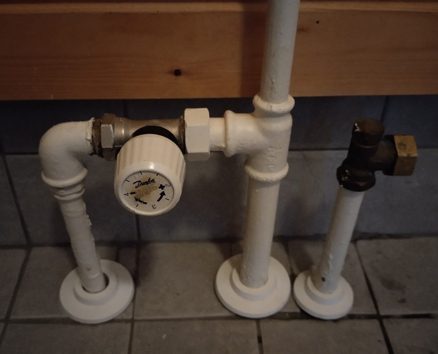

Tänään ihmetellyt miksei vesi kierrä pesuhuoneen lattialämmityksessä. Ollut pari vuotta termostaatti kiinni koska sähköllä ollut helpompi säätää sopivaksi. Nyt kuitenkin vesi-ilmalämpöpumpun myötä ajattelin kokeilla, koska veden lämpötila on sopivampi. Vesi ei kuitenkaan kierrä. Patteria ei ole ollut 15 vuoteen paikoillaan, mutta ilmaa ei tullut putkista ulos kun ilmasin vielä varmuudeksi patterin tulo- ja paluuyhteet. Ilmauksessa putki lämpeni eli ei ongelmaa tulopuolella. Termostaatin neula liikkuu hyvin ja palautuu. Koputtelin vielä vasaralla - ei muutosta. Termostaatti taitaa olla väärinpäin(?) koska nuoli osoittaa kohti keskimmäistä eli patterin tuloputkea. En aikanaan heti keksinyt kuinka vesi voisi kiertää tuossa vasemmalta oikealle... Lattialämmityksen toisesta kiinnityspisteestä ei ole mitään käsitystä, se on jossain lattian alla.
Varsinainen kysymys olikin että onko tuollaisessa Danfossissa vielä jotain mahdollisesti jumiutuvaa neulan lisäksi?
En osaa sanoa anturin ulkonäön perusteella, onko tuo termostaattinen meno- vai paluuventtiili (putkistoon sopisi paremmin ajatus, että menoventtiili), mutta kumpi vain, neulan ohella sen alla oleva neulan painama kara pakkaa juuttumaan kiinni, jos venttiili on ollut pitkään (esimerkiksi lukuisia kuukausia) kierrettynä niin kiinni, että kara ei ole päässyt lainkaan liikkumaan aukiasentoon. Saattaa kara juuttua kiinni myös pelkkien putkistossa kiertävien roskien tai ferriitipulverin tukkimanakin.
Neulan pidin pitää kiertää irti, jotta alla olevan karan tilaa pääsee tukkimaan. Jos kara on juuttunut kiinni, vesi pääsee silloin valumaan karan sivuitse ainakin sen jälkeen, kun mahdollisia tukkivia roskia on saatu irtoamaan.
Lähtihän vesi kiertämään sen jälkeen kun herkisteli esisäätömutteria auki-kiinni.
Tuo oli hyvä idea, jota en hoksannut ehdottaa. Esisäätömutterin alaosassa on loivasti nouseva spiraalimainen säätyvä rako ja jos säätö on käännetty lähelle minimiä, rako on hyvin matalan vinon (alhaalta suorakulmaisen) kolmion mallinen, joka kerää herkästi moskaa ja tukkeutuu melko vähästäkin.

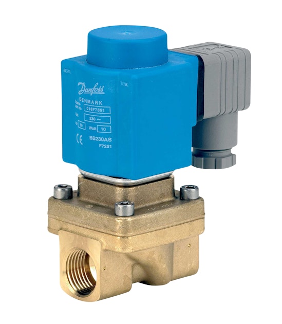

En tiedsä onko enään peruskysymys mutta kokeillaan kepillä jäätä... magneettiventiili rikki jäätymisen seurauksena kotoa pois kytkimellä ohjataan. Kelassa koodi L180B17 ja jotakin painerajoja. Ja siten tykitän kysmyksiä
1) Koodi L180B17 niin oletetvasti kyseessä on L180 luokan kela niin mitä noi numerot tarkoittaa
2) Jostakin muistan lukeneenin painerajoilla on merkitystä riippuen soveluksesta
3) Ventiili on nyt kiinni kun on jumissa niin onko toi nyt NO vai NC, näkeekö sitä mitään?
4) Magneettiventiili ei ole kovin energiatehokas, olisoko sähköteknisesti vaikea operaati vaihtaa moottoriin. Toi tulee myös vuotovahdin taakse eli olisi tarkoitus saada kiini nopeasti.
5) rikkoutunut jäätymisen seurauksena, meneekö pelkä kela uusiksi vai myös runko?

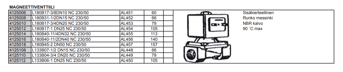

Tässä mallien eroista
Joo, selvitin seuraavat asiat. L180*17 on rungon malli, B kertoo tiivisteen. B31 on 1/2 tuumalla ja B17 on 3/8, 3/4 ja 1" koolle. Ei istu minun logiikkaan numerointio. NC vai NO selviää mittarilla mutta NC olisi loogisin valinta. Mutta jos noi jäätyy niin hajoaako runko vai selviääkö pelkällä kelalla. Tosin jos rungon ostaa niin tonhan saisi avattua ja tutkittua...
Onko siis varmistettu, että kela sökönä? Luulis, että ei jäätyminen kelaa pasko, paitsi jos pääsee vesi sitten jään murtamista raoista sähköpuolelle..
Kai oot koittanut virrat päällä kopsutella runkoa yms ympäriinsä vaikka kiintolenkkiavaimella, yleensä noi pystyy tuolleen "herkistelemään" jos ovat jumittuneet.
En ole kopsutellut... täytyy kokeilla. Ollut "kiinni" piitkään. Edit: ei kulje sähkö vaikka kotoa poiskytkin on päällä.
Kelassa jos on jatkuva sähkö päällä, tai ei olla varmoja onko, niin ruuvari tai joku pultti kelan sisään kun kelan irroittaa paikaltaan. Estää kuulemma kelan hajoamisen.

Josku jäi varaton ovi auki. Kyllä se kela on rikki kun johdossa ei kulje sähkö.

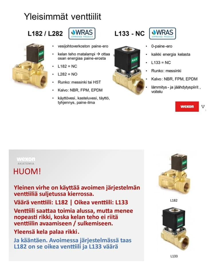

Oliko tuo käyttövedelle vai mille? Käyttöveden puolella voi olla kovempi paine mlp päässä kuin verkostossa kun käyttövettä tehdään.
Mulla on suljetussa jäähdytyskierrossa tälläinen.

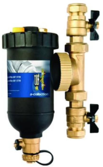

VILP asennuksen myötä linjaan laitettiin Magneettisuodatin a-collection AVI1770. Tuota pitäisi ilmeisesti välillä myöskin tyhjentää, mutta miten se kuuluisi tehdä?
Ylhäältä vai alhaalta kiertämällä?
Sulut kiinni. Magneetti ruuvataan ylhäältä irti. Astia alle.
Korkissa olevalla avaimella saat pohjasta tyhjennysventtiilin auki. Sitten ilmaruuvista yläpäästä päästät ilmaa niin että musta vesi tulee pois.
Itsellä se magnetiitti tarttuu niin voimakkaasti suodattimeen että se pitää avata kokonaan ja huuhdella pois suodatinosasta. Kannen avaamisseen mukana ehkä tuli iso avain. Sillä saat sen irti ja ylös.
Kun osat on taas paikoillaan. Laitat alaventtiilin kiinni ja lasket sinne vettä toisen sulun kautta niin että se täyttyy. Lopuksi ilmaruuvi kiinni ettei kaikki vesi valu lattialle. Sen jälkeen sulut voi avata kokonaan. Tarvittaessa lisää lopuksi hieman vettä järjestelmään.
Kiitos hyvin seikkaperäisestä kuvauksesta. Putkimies onkin tehnyt mukavasti kun tuo suodatin on asennettu melkein kattoon kiinni. Ei taida kansi mahtua tulemaan hiluineen ulos tuolta.
Voit kääntää sen ylösalaisin tai kyljelleen löysyttämällä venttiiliosan ja kupin välissä olevaa kierrettä.
Huuhtele mömmöt pois vastavirralla eli tulopuolen sulku kiinni , lähtöpulella pitäisi olla vesipainetta.
Eli magneettitappi pois, tulopulen sulku kiinni ja sitten alaventtiiliä auki mielellään lyhyeksi aikaa reilusti. Toisen kerran tarvittaessa. Lirulla voi katsoa josko vesi on kirkasta. Lopuksi alaventtiili kunnolla kiinni, tappi takaisin ja sulut auki. Syytä tarkistaa varoventtiilien toiminta. Koko järjestelmään lisää vettä jos tarvii.
