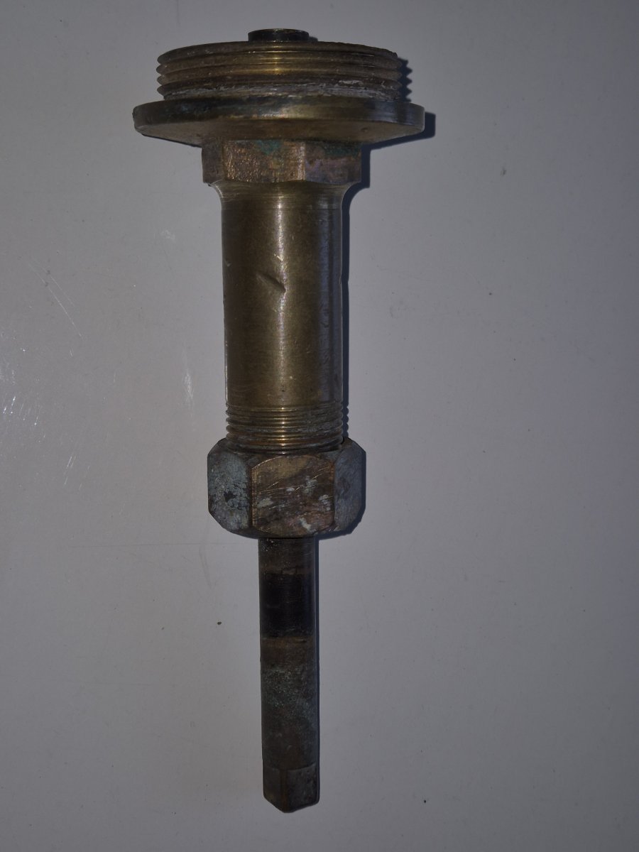

Onko kenellekään jäänyt vanhoja boxiventtiilin (vai miten tuo kirjoitetaan ?) osia ? Tuollaiset oli 50 luvulla käytössä lämmitysvesiputkistoissa.
Sisällä kaksi "lehteä" jotka liikkuu sisään ja ulos ja sisään liikkuessa lopuksi kiilaantuu tiiviiksi.
Naapuri (entinen putkiliikkeen omistaja) noita kutsui poksiventtiileiksi mutta kun on ollut pilvenreunalla jo kohta 20v niin en voi kysellä mitään enää.
Pitäisi ainakin yksi tuollainen korjata kun on sisukset hukassa ja messinkinen runko juotettu kasaan. Muutenhan tuollaisen paksun vanhan putkiston venttilin vaihto kotikonstein on aika mahdotonta kun ei ole yhtään jatkoa. Eikä mulla ole niin isoja kierretyökaluja ( joku 40mm ainakin ellei enemmän). Noihin kun ei saa varmasti edes mapressiä kiinni ( ja tuskin siihenkään noin isoja leukoja löytyy kotoa).
Se varsihan tiivistyy ulkomaailmaan hamppu/kitti tms yhdistelmällä joka sitten menee tiukkaan puristusholkin kanssa.
Jossain voi olla joitain osia tuohon jos joku haluaa tarkemman selityksen.

Muistikuva että olen joskus nähnyt, ihan tavallista luisti-venttiiliä taitaa löytyä ulkovarastossa ja saa tukustakin tilaamalla
On olemassa tilauksesta nelikulmaista "narua", rakenne löytyy edelleen teollisuusventtiileistä
Kuva olis helpompi
Asiantuntija puhui minulle rasvanarusta kun mietin millä tuon saisi tiiviiksi kun alkoi kara vuotamaan. Loppujen lopuksi laitoin sinne kumisen O-renkaan karalle ja jo loppui tiputtaminen.
Talinaru vois olla parempi nimi. Sitä käytetään paljon myös veneissä potkuri- ja peräsinakselien tiivistepokseissa.

Tässä kuva tuollaisesta venttiilistä, ilman tunko-osaa ja niitä tiivistyviä "lehtiä".
