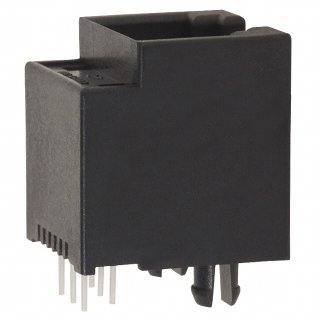

Miten noiden RJ-12 porttien pin järjestys kuuluu lukea? Ostin tuollaisia kuvan mukaisia portteja mutta en keksi kummasta päästä numerointi alkaa? Kytkennöissä kun sanotaan, että tuo johto ykköseen ja toinen kolmoseen jne. Niin kummasta päästä alkaa ykkönen?
Sarkari
Tuolta varmaan löytyy vastaus kysymykseesi. Voit varmistaa tulkintasi yleimittarilla mittaamalla, että liittimestä tulee käyttöjännite oikeista navoista, mikäli olet HAN-porttia kytkemässä.
Noista wikin kuvista on hieman hankala saada ymmärrystä miten päin liittimen pitää olla mutta mittaamallahan se selvisi. Eli kun portin pistää "oikein" päin niin pinnit lasketaan vasemmalta oikealta. Omassa tapauksessani HAN-portista tulee viiden voltin jännite tuonne ykköseen.

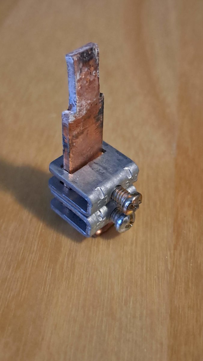

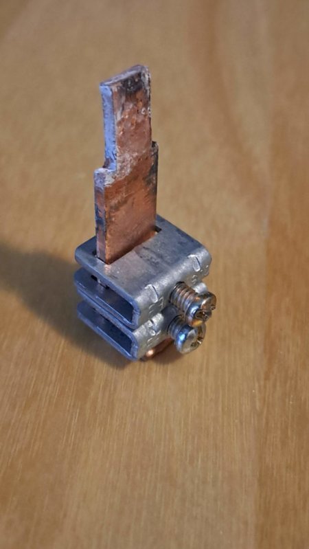

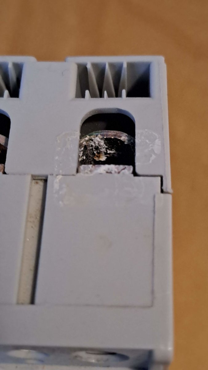

Laitetaan nyt tännekin kun foorumilla tunnetusti tykätään kauhistella kaikkea mihin liittyy sähkö.
Kuvissa talon alkuperäisen 20-vuotiaan vikavirtasuojan yläpuolinen N-liitäntä ja siinä ollut nollateline, josta on poistettu kahden johdon paikat (kaksi jäljellä).
VVS oli kaapissa oikeassa reunassa alimmassa rivissä, ja N suojan oikeassa reunassa eli kaikkein reunimmainen paikka mihin mitään voi kaapissa laittaa. VVS yläpuolella oli johdonsuojia, niissä ei näkynyt hapettumia. Veden reitti on kulkenut nollajohtoja pitkin tuohon telineen puoliväliin. Sähkökaappiin tulee kaapin yläosaan oikeaan laitaan putkiveto (on toki muitakin putkia jotka sinne tulee, mutta ne on kauempana vasemmalla), mitä epäilen syylliseksi. Putkivetoa ei ollut tulpattu, mutta nyt on. Sähkökaappi sijaitsee talon sisäseinässä.
Vikavirtasuojan sisällä ei ollut hapettumaa, mutta jostain syystä myös alapuolisessa N-johdon liitoksessa oli hieman hapettumaa. Nollakisko siinä heti vikavirtasuojan alla oli puhdas, eikä kaapista löytynyt muita merkkejä kosteudesta tai hapettumia. VVS meni kierrätykseen metallit eriteltynä, muovit roskiin ja komponentit SERriin. Sinänsä laukaisuajassa ei ollut sanomista, eikä laukaisuvirrassa. Kaikki ryhmät toimivat enempi vähempi normaalisti VVS perässä.
